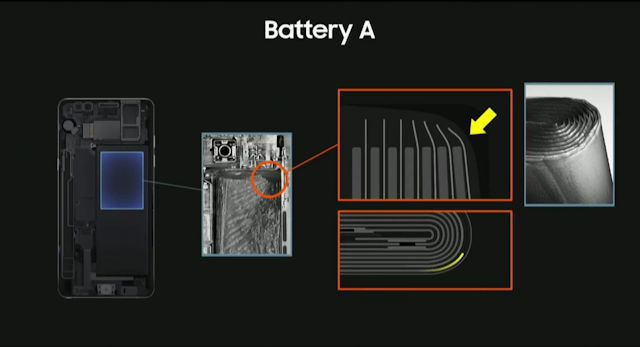

SAMSUNG 特別在發生燒損的兩款回收電池進行精密檢測分析,結果顯示兩款回收的電池出現不同的燒損情況,第一款電池的卷芯上端的角落均出現擠壓現象,分析出燒損事故主要是由於負極板受到壓迫所致,而負極端錯誤的位置等其他因素也提高了事故發生的可能性。至於第二款電池的事故的源頭由於接觸正極端的負極板上發現銅箔熔化的現象,主因為超聲波焊接正極材料過程中產生的焊接毛刺引發電池內部的短路,過大的焊接毛刺容易穿破絕緣膠帶和隔離膜接觸到負極材料引起短路現象,甚至一部分電池還發現沒有使用絕緣膠帶。

SAMSUNG 亦分別委託 UL 美國保險商實驗室、 Exponent 實驗室及德國萊茵 TUVRheinland 集團以第三方機構身分獨立展開調查, UL 就不同的電池作出分析,結果顯示問題涉及在右上角處的變形,在隔離膜角落區域反複變薄產生了更大的缺陷,另外在兩極接片的接合製造過程中造成的缺陷,導致發生熱失控的問題,陽極和陰極的接合損傷問題是一個內部的缺陷,損傷的情況是和接合有關聯的,電池內部的壓力過高,接合點一直擠壓到的陰極板,最終因陽極板及反方向的陰極板的接合造成短路發生。
Exponent 的報告則指出,由於接合工藝問題造成比較尖銳的突起,在充電、放電的時候極板的正常膨脹和收縮造成了結合部的突起的問題更為嚴重,一直穿透到陰極板,同時陽極板和陰極板以銅方式整合的時候造成短路。至於 TUVRheinland 則針對檢測 SAMSUNG 電池、 EB 、 BG 、 935AVA 五安全的影響,對裝配線上的電池樣品進行測試,結論得出 SAMSUNG 在越南手機的裝配線、韓國主要的供應及工作站的工作現場的檢查,未有任何軟弱點或者可能影響電池完整性的明顯威脅。
