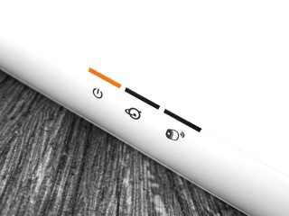

ArloproArlopro
( 左 ) 機頂設有同步 / 關閉警鈴鍵 ( 右 ) 前端設有狀況指示 LED
