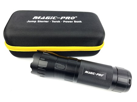

Magic-Pro 針對車用市場推出「 T10 」多功能起動電池,整合電筒、移動電源、安全鎚、汽車啟動電池四大功能於一身,內建 10000mAh 鋰電池容量並附連過江龍線材,能節省佔用車箱空間以備不時之需,當汽車電池沒電無法啟動時也能自救。

Magic-Pro T10 外觀與具備防衛功能的金屬電筒相似,鋁鈦合金一體成型設計、握把位置設有坑紋防止滑手,尺寸約為 21.50cm x 6.25cm x 5.00 、重量約 610g ,可放置於車頭儲物箱或車尾箱不會佔用太多空間。
其主要用途是汽車提供電池起動,採用嶄新智能電子電路並配備 10,000mAh 高倍率聚合物鋰電池,具備防短路、 EC5 輸出短路、輸入端低電壓、過電壓、過功率、 40 秒逾時消除餘電、無火花全保護等等的安全保護功能,具備防塵及防水的特性,特別在尾端加入矽膠,可靠耐用。

T10 附連一個智能鱷魚夾,提供 EC5 起始輸出電流 12V/200A 、峰值達 12V/400A ,能為一般 3,000cc 電油車及 2,000cc 柴油車在電池電量不足時提供應急啓動,使用方式非常簡單,正確接上汽車電池正負極即可為汽車提供啟動電流,每次啟動需相隔 3-5 分鐘以確保電壓回復至正常水平,智能鱷魚夾具備防反充電路,保証啟動時安全可靠。

經筆者實際測試, Magic-Pro T10 非常簡單易用,就算是對汽車內部不太熟識的用家也能駕馭,接上汽車電池後留意智能電路上的 LED 顯示燈指,當 START 燈亮起代表可以啟動引擎,完成後就能把鱷魚夾脫離汽車電池。
為保持 Magic-Pro T10 經常處於備用狀態,建議用家每三個月充電一次,另緊記尾部防水矽膠請確定緊合,避免水份進入引致損壞。
Magic-Pro T10
經過實際使用後,筆者分享幾點必須注意事項︰
- 不能扭動電筒前端,否則會損壞線路
- 緊急起動時請確保電量顯示燈達 3 點
- 起動後盡快把智能鱷魚夾脫離汽車電池
- 一分鐘內勿短接鱷魚夾的正負極
