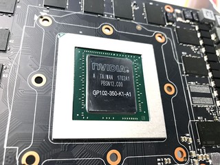

繪圖卡採用全新「 GP102-350 」繪圖核心,擁有 3584 個 CUDA Cores 、 224 個 Texture Units 、核心時脈預設超頻由公板的 1,480MHz Base Clock 、 1,582MHz Boost Clock ,大幅提升至 1,607MHz Base Clock 、 1,721MHz Boost Clock ,加上 GPU Boost 3 技術令 GPU 預設時脈達 2GHz 以上 。
GP102-3501080Ti
(左 ) NVIDIA GP-102-350 繪圖核心 ( 右 ) MICRON 11GBbps GDDR5X 顆粒

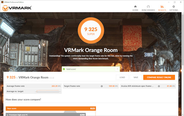

性能方面, Inno3D iChiLL GeForce GTX 1080 X4 繪圖卡的預設 GPU 時脈提升至 1,607MHz Base 、 1,721 Boost ,加上 GPU Boost 3 技術令最高預設運作時脈可達 1,999.5MHz ,實際性能有著明顯提升,而且散熱性能表現非常理想, 2.5 Slot 、 3 + 1 風扇散熱器設計,擁有 5 支 Heapipe 導熱管及大量鋁散熱鰭片, GPU 完全負載下最高溫度亦只有 68°C ,散熱表現令人驚訝。
iChill
超頻能力方面, Inno3D iChiLL GeForce GTX 1080 Ti X4 的預設時脈其實已非常進取,在風冷下進一步超頻的空間已不多,筆者成功以 2,080MHz ,完成整個 Ungine Heaven Benchmark Extreme 測試。
