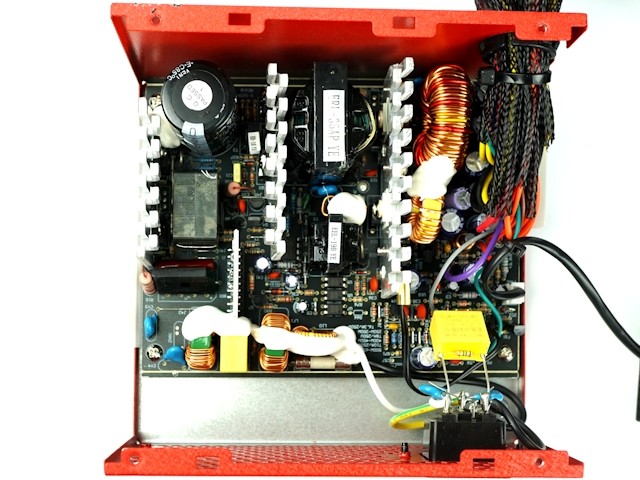

拆下 AERCOOL RAVE 600W 外殼,經查証由 Andyson 大廠代工,採用 Single Rail 12V 設計, +12V 最高輸出為 46A 、 552W ,額定輸出約為 41A 、 492W ,方便使用者連線外部裝置時,能達到最合理的輸出功率分配,不會導致電源某一路輸出過載而導致不穩。
以入門級產品來說用料質素屬理想水平, AC 輸入端採用多組 Y 電容以及 1 組 TENTA X 電容作前級濾波,整流後、負責高壓直流則採用 1 顆 85°C  400V 270uF 電容處理,轉換成單路 +12V 電源輸出,採用雙晶順向轉換電路設計,能減低功率損耗並提升電源器的可靠性。
符合 ATX12V Ver 2.3 標準,相容 INTEL C6/C7 省電模式,建有 SITI PS223 監控 IC ,提供 OVP 、 UVP 、 OPP 、 SCP 、 SIP 等保護機制,提升產品安全性。

AEROCOOL RAVE 600W 內部佈局
RAVE600WRAVE600W
( 左 )EMI 濾波電路 ( 右 ) 85°C  400V 270uF 電容
RAVE600WRAVE600W
( 左 ) 變壓模組及磁放大電感 ( 右 ) 後端整流部份
