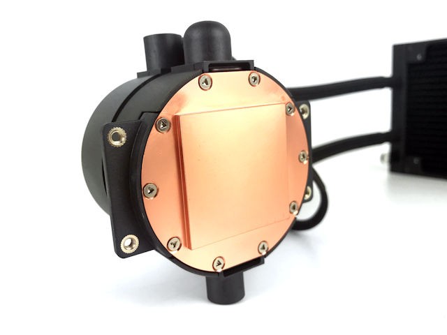

「 MasterLiquid Pro 」系列的水冷頭採用了獨家 Dual-Chamber 設計,水泵與銅散熱底部上下分隔開,上層水泵會把冷水抽進下層,不會像傳統一體式水冷接觸到 CPU 的廢熱,由於元件運作於相較低溫的環境,水泵壽命相較傳統一體式水冷可提升 1.5 倍, MTTF 高達 17 萬 5 千小時,非常耐久。
MasterLiquid Pro 280
水泵支援 PWM 轉速控制最高可達 3,300rpm ,聲噪低於 12dBA ,水壓相較上代大幅提升,令廠方可以加入密度更高的微水道散熱底部設計,令微水道的散熱面積提升了 657% ,令散熱效率相較上代提升約 40% 。

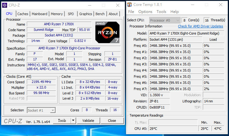

Cooler Master MasterLiquid Pro 280 支援 AMD 最新的 AM4 平台,本次測試將會以 AMD Ryzen 7 1700X 八核心處理器進行壓力測試。

本次測試中水冷預載的風扇會以預設的 Quiet Mode 進行,在這設定之下處理器的閒置溫度為攝氏 29 度。在進行壓力測試 20 分鐘後,處理器最高溫度為攝氏 57 度,效果相信不錯。
超頻測試中,把處理器超頻至 3.9GHz ,在壓力測試 20 分鐘後最高溫度為攝氏 85 度,可見 Cooler Master MasterLiquid Pro 280 應付超頻後的處理器發熱量是綽綽有餘。
