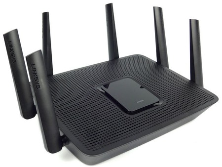

無線產品的發展相當蓬勃,用家對家用無線網路或寬頻網路的速度、穩定性及盛載量有更高的要求,令各生產商紛紛推出三頻路由器。 LINKSYS 除了升級舊型號的路由器產品線外,近日為 MAX-STREAM 系列加入一位新成員「 EA9300 」,屬於一款 AC4000 的三頻無線路由器,採用了最高支援 2.5Gb WAN 及 LAN 的 Broadcom 處理器及三顆無線網路晶片,絕對滿足到進階或對網速有更高要求的用家。
LINKSYS「 EA9300 」的外型沿用 LINKSYS MAX-STREAM 系列的黑色機身,機面備有 LED 狀態顯示燈,機身外圍提供六支可活動式高增益天線,用家可前後 180 度及上下 90 度調整天線的接收角度。 EA9300 整體尺寸為 297mm x 229.5mm x 63.5mm ,較「 EA8300 」的體積略大。除了機面及機底底的散熱設計與「 EA8300 」相同外,「 EA9300 」的機背也特地加多一整排的散熱槽,能夠為內部強大的硬件提供更快速的散熱效能。

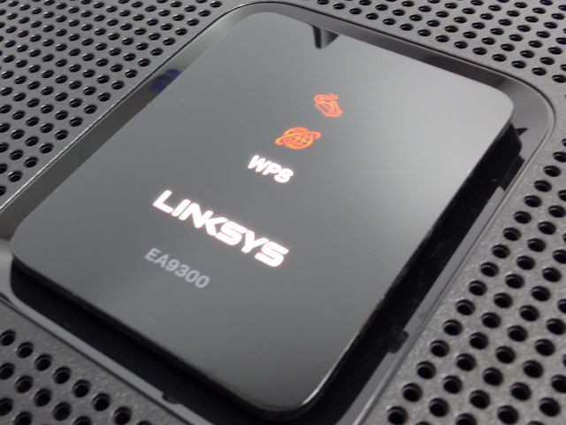

「 EA9300 」正中央的 LED 顯示屏一共提供了四個圖示顯示路由器的運作情況,當亮起最頂端的網線圖形,表示路由器的 WAN 接口沒有接上網線;第二個的互聯網圖示亮起,即代表用家有機會接錯 WAN/LAN 的網線或路由器的設定出錯,令「 EA9300 」不能連線到互聯網;第三個 WPS LED 圖示會提供白色閃爍、橙色閃爍及白色長亮三種方式,分別表示 WPS 啟動中、連線錯誤及連接成功。最後,閃爍及長亮「 LINKSYS 」字樣的 LED ,則代表正在開啟及運作正常,用家一般會遇到路由器相關的問題,都可以透過 LED 屏幕顯示出來。
EA9300
機身正中央備有 LED 顯示燈

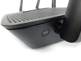

「 EA9300 」機背的設計與「 EA8300 」大致相同,背部設有重設按鈕及電源開關,而 WPS 按鈕位於機身的左邊,提供了一個 WAN 接口及四個 LAN 接口,均支援 Gigabit Ethernet 連接。另外,備有兩個 USB 3.0 接口,可同時為兩個外置硬碟提供高速數據傳輸,讓用家連接其他外置儲存裝置或者 NAS 架建多媒體儲存中心。

可活動式天線、 WPS 按鈕
