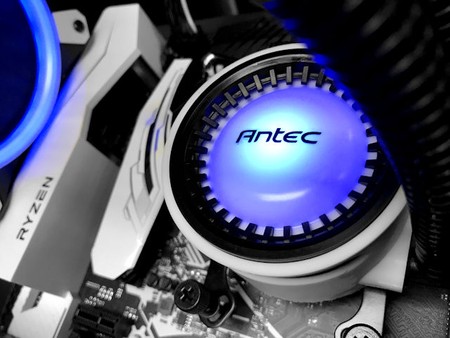

冷頭頂端具備 LED 冷光效果,不僅令外觀造型更帥氣,更具備冷卻液溫度指示功能,當冷卻液溫度在 35°C 度或以下,頂端 LED 會顯示為藍色,當冷卻液溫度在 36°C 至 40°C 時會顯示為綠色,當冷卻液溫度超過 40°C 時會顯示為紅色,讓使用者可以更了解散熱器運作狀況。

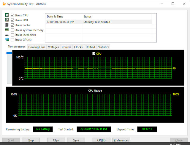

測試採用 AMD Ryzen 7 1800X 處理器配搭 ASRock X370 TAICHI 主機板, CPU Core 及 Cache 的時脈由 3.6GHz 超頻至 3.9GHz ,由於這顆是 8 核心、 16 線程的產品,在完全負載下功耗將高達 145W 。
ANTEC Mercury 120 運作時,水冷頭頂部會透出藍、綠或紅色 LED 光效,具備冷卻液溫度指示功能,對於喜歡 LED 光效的玩家來說將會是賣點之一。
室溫約為 25°C ,負載測試採用 AIDA64 System Stability Test ,在閒置時 CPUTIN 溫度為 27°C , CPU Core 溫度約為 29-31°C ,將 CPU 、 FPU 及 Cache 單元完全負載 35 分鐘後, CPU TIN 穩定壓在 49°C 水平, CPU Core 溫度約在 55-58°C 之間,表現非常理想。
