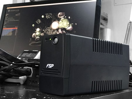

斷電示範︰
測試平台採用 ASUS Maximus IX 主機板配搭 INTEL Core i7-7700K 處理器,連同 LCD 顯示器的電源連接至 FSP FP 600 UPS 不斷電系統,當執行 Cinebench R15 性能測試時功耗值峰約 196W ,測期間將實驗室電箱的總制切斷, FP 600 UPS 平滑地切換至電池模式,順利完成整個測試,最後回復正常供電切換回直輸模式。
