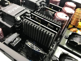

打開外殼後,可以看到 EVGA SuperNOVA 1600 T2 內部設計非常豪華,採用了「 Leadex Platinum GTX 」平台設計, Active PFC 全橋 LLC 諧振結構,採用 SF29603 + SFAA9013 Active PFC 主控制器, Active PFC 電路使用 8 顆 Infineon IPP60R125 低抗阻 MOSFET ,配搭 4 顆日本 Nippon-Chemi-Con KMW 系列 105C 400V 390uF 主電容, PWM 主變換電路採用兩顆 Infineon IPB50R140CP 主開關。

( 左 ) 12V 同步整流電路設計   ( 右 )  採用 Nippon-Chemi-Con 電容
使用 12V 同步整流電路設計,採用 12 顆 Infinion BSC027N04LSG 同步整流管,提供單路 12V 、合共 133.3A 持續輸出。 5V 及 3.3V 輸出電路方面,各採用兩顆 Infineon IPD060N03LG MOSFET ,以 DC-DC 降壓轉換方式提供。
