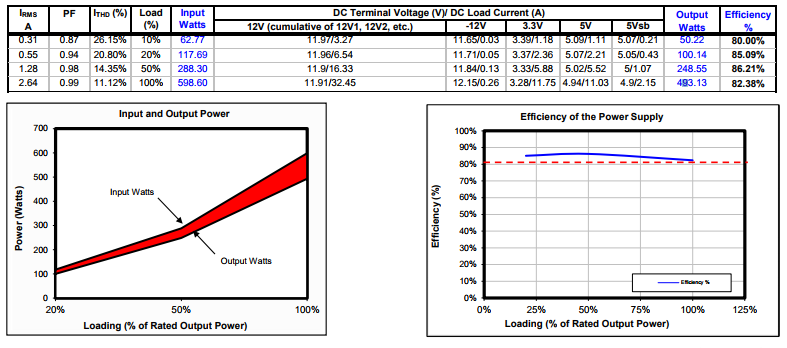

通過80 Plus 230V節能認証,在 10% 、 20% 、 50% 及 100% 負載下,轉換率分別為80.0%、85.09%、86.21%及82.38%,平均有效率達84.56%。
