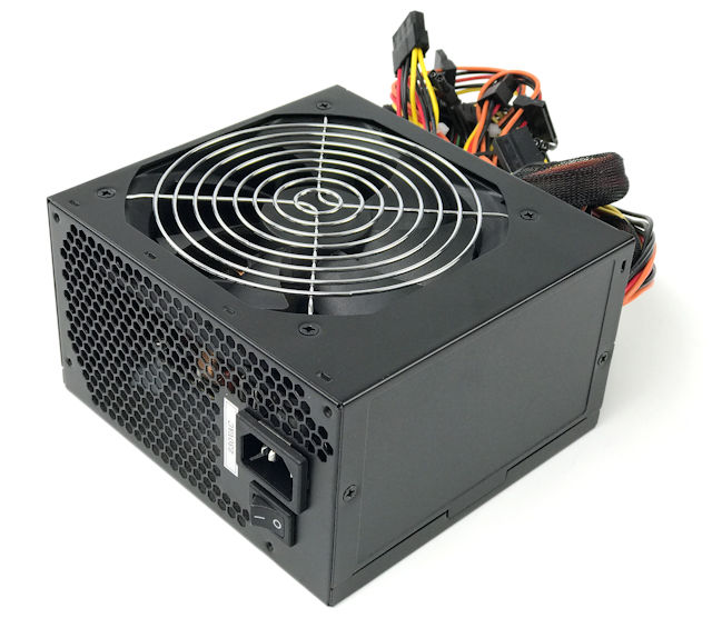

FSP 推出全新「Hyper K 500W」電源供應器器,搶攻入門平價用家市場,具備 80Plus 230V 節能認証,平均轉換效率可達 85.57%,並且通過 ErP 2013 Lot 6 節能要求,在待機時功耗不會超過 0.5W,配搭 12cm 靜音風扇平均聲噪低於 19dBA,加上長達五年保固服務,十分適合組建入門 PC 系統。
FSP Hyper K 500W PSU
HyperK
「Hyper K」是 FSP 全新的入門電源供應器系列,以高性價比、高可靠性作賣點,沒有花巧的外觀及功能,在合理的價格範圍提供可靠、高效率的 80 Plus 230V 認証產品,採用單路 12V 設計、99% Active-PFC 功率因素,配搭 12cm 靜音散熱風扇,備有 500W、600W 及 700W 三款型號,加上長達五年的產品保固,非常適合預算有限的入門用家。
HyperK
收到廠方送測為「Hyper K」500W 版本,型號為「HP500S」,尺寸為 140mm x 150mm x 86mm,200~240V @ 50~60Hz 電壓輸入,支援 ATX 12V 2.4 及 EPS 12V V2.92 標準,具備 99% Active PFC 功率因數、額定最大輸出為500W,12+ 最大輸出為 38A、456W。
通過 80 Plus 230V 節能認証,在 10% 、 20% 、 50% 及 100% 負載下,轉換率分別為 80.80%、85.49%、87.22% 及 84.00%,平均有效率達 85.57%,100% 持續輸出為 504.69W。

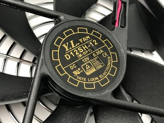

Yate Loon 「 D12SH-12 」 12cm 散熱風扇
散熱方面,FSP Hyper K 500W 內建 YaLn D12SH-12 油封軸承散熱風扇,具備智能溫控 IC 調節轉速,轉速約為 500~1,500RPM 、50% 負載時聲噪低於 19dB,100% 完全負載下聲噪亦只有 25dBA,聲噪表現令人滿意。
