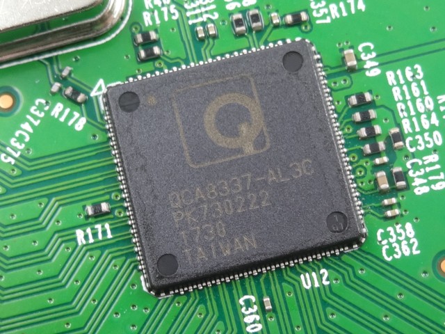

TP-Link「Archer-C2V3」除了透過 Qualcomm QCA9563-AL3A 內建 Gigabit Switch 引擎外、另備有一顆 QCA 8337 Gigabit Switch 晶片,而 QCA8337 則是一個提供 7 個以太網交換機的高集成晶片,主要控制路由器 5 個對外的實體連接 (4LAN/1WAN),讓路由器具有更高效率的封包交換表現。
