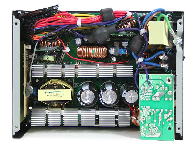

Cooler Master 近期推出了全新 UCP(Ultimate Circuit Protection) 系列,是市面上極少數能夠通過 80 PLUS Silver Award 的電源供應器之一,高達 88% 轉換效率代表其熱量及音噪控制水平將領先同級對手, HKEPC 編輯部找來 UCP 900W 產品,進行效能測試並深入剖析其優缺點。
Cooler Master UCP 900W

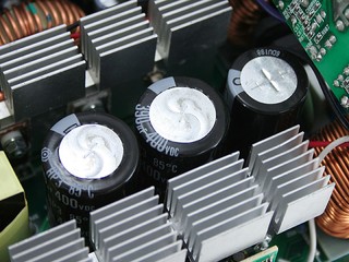

UCP 900W 採順向式電路設計,由於其轉換效能極高,有效減低廢熱的產生,因此部件散熱採用較輕量的鋁質散熱片; Active PFC 電路的輸出電容採用 2 顆日本 Hitachi HP3 系列 390µF 大容量電容。

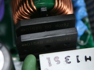

輸 入整流部份採用 Dual-Bridge 設計, Bridge Diode 為日本 Shindengen 的 D15XB 60 ,由於其平均功耗只為 4W 以下,因此並未配有散熱片; PFC 及 Switch MOSFET 均採用 Infineon Technologies 的 SPP17N80C3 ,整合在鋁質散熱片上。
EMI 濾波電路方面, UCP 900W 設有 1 組 X 電容及 2 對 Y 電容,在電源輸入下方設有 MOV ,抑壓不隱定的輸入訊號。

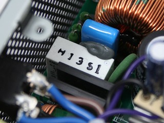

值得注意的是, UCP 900W 型號與同系列 700W 雖然設計相約,但卻在輸出及穩壓部份採用全日制固態電容設計,更追加 Soft-Start Circuit ,加強保護部件免於在啟動電腦時,輸入電壓處於弦波高峰值所引致的巨大瞬間電流所造成的破壞,以提升產品在高消秏的環境下的使用壽命。
電 力輸出部分, UCP900W 擁有 4 組獨立 Schottky Diode 為 +12V 進行整流輸出,每組最高電流為 20 至 20A 不等 ,提供合共最高 852W 輸出, +3.3V 及 +5V 部份則同樣為 25A ,合共提供最高 166W 電力輸出,而其瞬間最高負載電力輸出則為 1080W 。

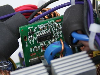

值得注意的是, UCP900W 設有兩組 VRM (Volatge Regulator Module) 為輸出電壓作最後的調節,確保實際輸出值並不會因部件老化而變化,使其更接近理論值。
此外, UCP 系列使用有別一般電源供應器的磨砂外殼,據了解,該項設計可防止聲波的反射,亦即吸收一部份源自散熱風扇的聲浪,以達到靜音的果效,加上採用蜂巢式通風口,能有效減少氣流阻力及流過氣孔時所造成的風噪,使電源供應器在保持一定溫度的同時並不會發出明顯聲浪。
由於 UCP900W 內嵌更多電子控制部件,使得其體積 (150 x 190 x 86 mm) 與一般電源供應器相較略大,建議用家配備較大的機箱以便擁有更大的散熱空間。
Cooler Master UCP 900WCooler Master UCP 900W
( 左 ) 採用 Dual-Bridge 設計 ( 右 ) Soft-Start Circuit
( 左 ) Volatge Regulator Module ( 右 ) 採用  Hitachi HP3 系列大容量電容
