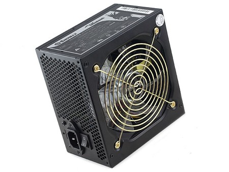

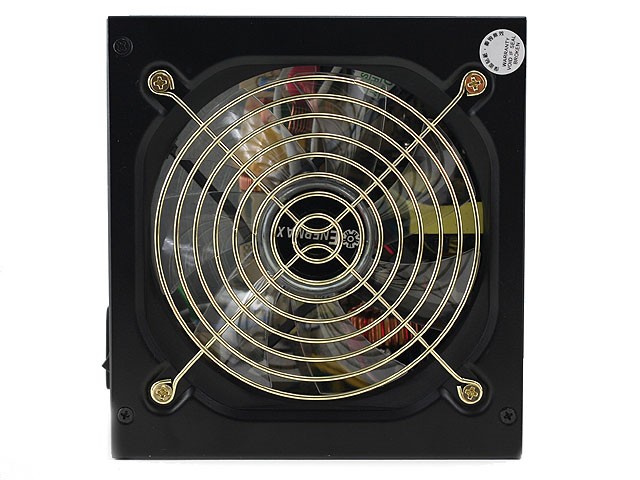

此次送測的產品為 Tomahawk 系列最低階的 405W ,型號為 ETK405AST ,以寧靜、穩定以及一般低階產品欠缺的多重保護機制作賣點,配備 120mm 風扇搭配自動轉速調整功能。

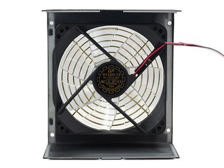

噪音抑制方面, Tomahawk 405W  配備 GP 12cm 風扇,型號為 D12-SH-12 ,其具專利導流框 Air Guard 技術,能減低風扇轉動時的擾流及風切的噪音,加上具備自動轉速調控設計,能有效平衡噪音及散熱。
Enermax Tomahawk 405Enermax Tomahawk 405
( 左 ) GP D12-SH-12 12cm 風扇 ( 右 ) 專利導流框 Air Guard 技術

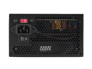

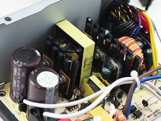

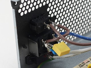

EMI 濾波電路方面, Tomahawk 405W 並不馬虎,採有 2 組 X 電容及 2 對 Y 電容,相對一般只有 1  組 X 電容及 1 對 Y 電容的低階產品擁有更佳的正弦輸入,更能抗來自外間的訊號捍擾,保護系統零件免受影響。
( 左 ) 其中 1 組 X 電容及 1 對 Y 電容設在電源輸入方 ( 右 ) 採用蜂巢式通風口

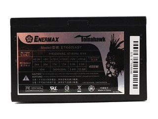

( 左 ) Enermax Tomahawk 405W 內部一覽  ( 右 ) Enermax Tomahawk 405W 規格

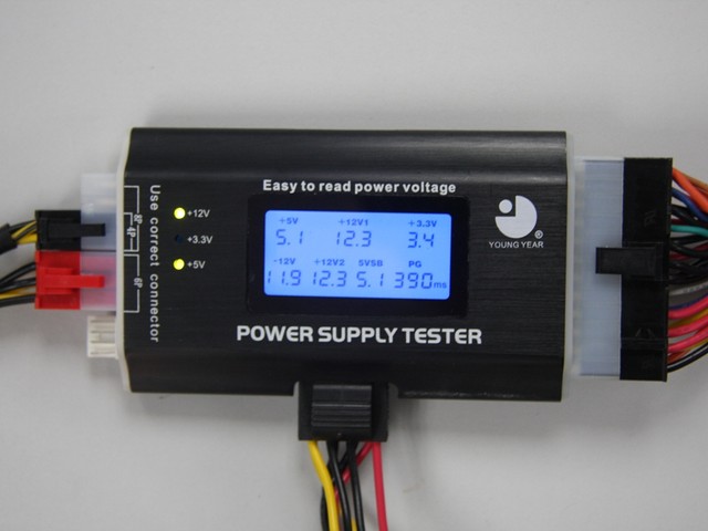

電壓測試
Tomahawk 405W
 Theoretical Output
+5V+12V1+12V2+3.3V-12V+5Vsb
Real Output5.112.312.33.4-11.95.1
Difference2%3%3%3%1%2%
從圖表可以得知 Tomahawk 405W 的實際輸出值與理論值相差最高不過 3% , Tomahawk 405W  表現算是中規中距。
