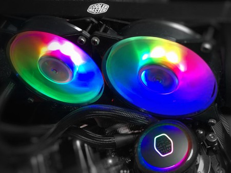

燈效方面,「MasterLiquid ML240R RGB」附連2組MasterFan MF120R ARGB風扇,8顆LED 位置風扇承軸位置配搭導光物料扇葉,光源分佈平均、亮度十分理想。水冷頭正面同樣具備ARGB燈光效果,設有12顆RGB顆粒配搭令色彩呈現更均勻、效果更生動豐富。

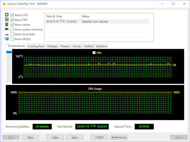

測試採用AMD Ryzen7 2700X處理器配搭GIGABYTE X470 AORUS Gaming 7 WiFi主機板, CPU時脈超頻至4.2GHz、工作電壓1.38V,在完全負載下可達150W TDP。
ML240R
室溫約為 25°C ,負載測試採用 AIDA64 System Stability Test ,在閒置時 CPUTIN 溫度為 27°C , CPU Diode溫度約為 28~30°C ,將 CPU 、 FPU 及 Cache 單元完全負載 35 分鐘後, CPU Diode 溫度穩定壓在 59°C 水平, CPU IHS表面溫度約在 43~44°C 之間,散熱表現令人滿意。
