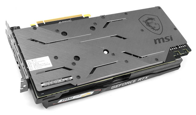

為加強繪圖卡的 PCB 剛性及散熱效果,MSI「GeForce RTX 2070 Gaming Z」加入了鋁金屬框架及金屬背板設計,除了能加強 PCB 負重強度以免因彎曲而受損外,同時金屬框架和背板同時覆蓋著記憶體顆粒及相關元件,降低運作溫度提升產品穩定性。

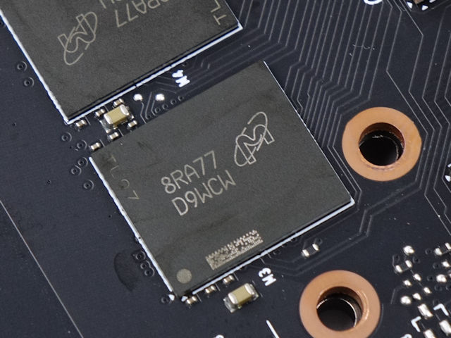

MSI「GeForce RTX 2070 Gaming Z」繪圖卡具備了 8 顆 Micron D9WCW GDDR6 記憶體顆粒,正式型號為 MT61K256M32JE-14,合共高達 8GB 容量。採用全新 20nm 制程、單顆容量高達 8Gbit 。據 Micron 指出,全新 GDDR6 記憶體顆粒採用了 180-ball FBGA 封裝,VDD/VDDQ 為 1.35V 。

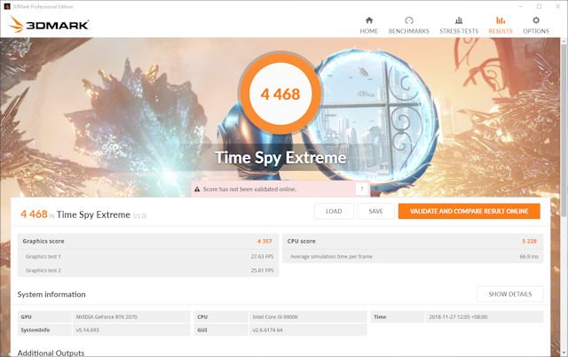

3DMark 測試︰
2070
2070
2070
2070
2070
