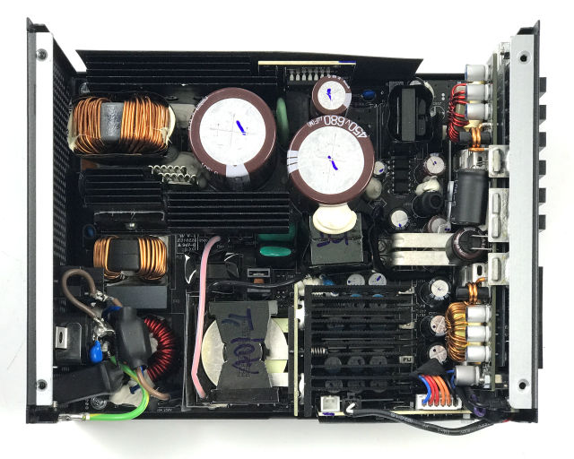

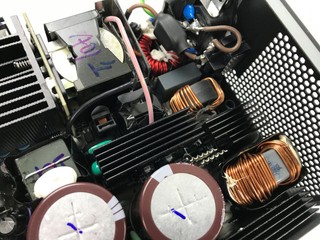

Cooler Master V1300 Platinum 電源供應器由 Delta 台達代工,採用採用 Active PFC 全橋 LLC 諧振 + 同步整流 + DC-DC 結構,其優點為電壓輸出穩定。採用了 Champion CM6502S Active PFC 控制器,Active PFC 電路採用 3 顆 Infineon IPA60R125CP MOSFET 晶片 (650V 16A @100°C) 配搭 1 顆 CREE C3D10060 升壓二極管 (600V 14A @ 135°C)。
V1300
一次側採用了 Champion CM69016X Switching 控制器,配搭 4 顆 Infineon IPP65R110CFD Switch 晶片 ( 650V 19.7A @100°C)、2 顆 Shindengen LL25XB60C 橋式整流器 (600V 25A @ 105°C ),主電容採用2 顆日本 Nippon-Chemi-Con 主電容 450V 680uƒ @ 105°C KMW。
V1300V1300
二次側(次級線圈)方面,+12V 同步整流電路採用了 8 顆 031N6L MOSFET 提供單或雙路 12V 輸出、合共 108A 持續輸出。5V、3.3V輸出採用 APW7159 PWM控制器,配合 6 顆Infineon BSC0906NS MOSFET,以 DC-DC 降壓轉換方式提供。
V1300V1300
採用 Weltrend WT7527V + AS393M 監控 IC,提供 OCP過流保護、OTP過溫保護、OVP過壓保護、UVP低壓保護、 OPP 過載保護、SCP短路保護等多項安全機制,廠方提供長達 10 年保固服務。
