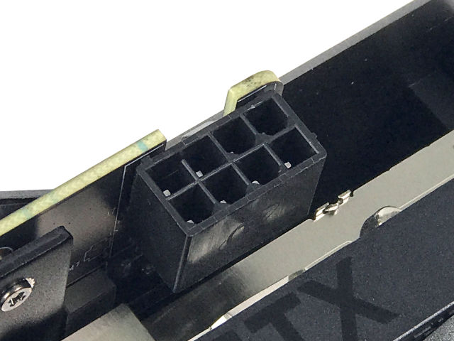

核心時脈方面,MSI「GeForce GTX 1660 Ti Gaming X」繪圖卡並沒有預設超頻,核心時脈為 1,500 MHz Base Clock、1,770MHz Boost Clock,支援 GPU Boost 4.0 技術可因應負載自動超頻至更高時脈,最高 TDP 為120W、需要 PCIe 8-pin 外接電源,建議使用 450W 以上的電源供應器。

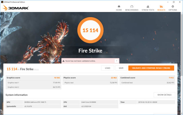

3DMark 測試︰
1660Ti
1660Ti
1660Ti

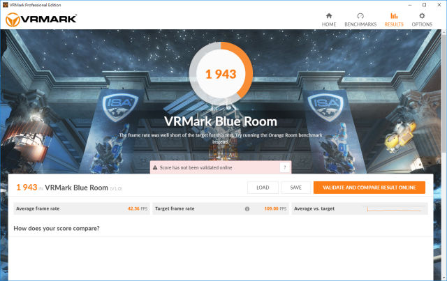

VRMark測試︰
1660Ti
1660Ti
