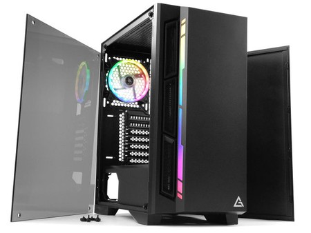

ANTEC 推出全新「NX400」Mid-Tower 電競機箱,延續簡約俐落的外觀線條配襯絢麗的 ARGB 燈效,4mm 全幅面鋼化玻璃側板,機箱結構具備高拓展性及優良散熱效果,可容納 6 個儲存裝置與 360 + 240 冷排,更隨附 1 組 12cm ARGB 燈效風扇,最重要是定價 HK$399、超級抵玩。
ANTEC NX400 Mid-Tower 機箱
NX400
▲ ANTEC NX400 Mid-Tower 電競機箱
ANTEC 推出全新「NX400」Mid-Tower 電競機箱,以高性價比及平玩 ARGB 燈效作賣點,外觀設計延續 P 系列的簡約俐落線條,前端面板配襯絢麗的 ARGB 燈光效果,今次再附連 1 組 12cm ARGB 燈效風扇,側板採用 4mm 全幅面鋼化玻璃,機箱結構具備高拓展性及優良散熱效果,售價僅 HK$399 認真抵玩。
NX400
▲ 簡約俐落的線條設計、面板左方設有進氣柵口
ANTEC「NX400」面板設計類似「Performance P6」,用上了簡約俐落的線條,在面板左方設有進氣柵口與 Chamber 分隔層,加入了 ARGB 導光燈條點綴,令整體質感大幅提升, 完全「無平箱 Cheap 味」呢點真係抵讚。
NX400NX400
▲ 面板設有 ARGB 導光條 ▲ 附連 12cm ARGB 散熱風扇
燈效方面,ANTEC「NX400」在面板左側設有 RGB 導光條設計,設有不同形狀的長方格圖案,加上附連 1 組 12cm ARGB 燈效風扇,運作時會同樣透出炫彩燈效,配搭 4mm 全幅面鋼化玻璃,讓 PC 內部一覽無餘,可充分展示具備 RGB 燈效的系統元件。

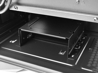

下方具備 Chamber 分隔主機板與電源供應器區域,提供良好的理線空間及隔離雜訊,支援最長 17cm 電源供應器,設有電源側窗設計支援具備 LED 顯示的電源產品,Chamber 內的 Drive Bay 採用可拆式設計,令機箱可擴展至 1500W 或以上的高瓦數電源供應器。

ANTEC「NX400」擁有不俗的理線空間,22mm 厚度方便玩家收藏線材,同時具備充裕的儲存充擴能力,最高可支援 2 顆 3.5 吋 HDD 及 4 顆 2.5 吋 SSD/HDD,儲存載量令人滿意。
NX400NX400
▲ Chamber 頂端設有 1 組 2.5 吋托架 ▲ Chamber 內設有 3.5 吋 安裝架
在 Chamber 頂端設有 1 組 2.5 吋 SSD/HDD 托架,支援 1 個 2.5 吋裝置,Chamber 內設有 1 個 SSD/HDD 安裝架,它可以安裝 2 個 3.5 吋或 1 個 2.5 吋 + 1 個 3.5 吋儲存裝置。
