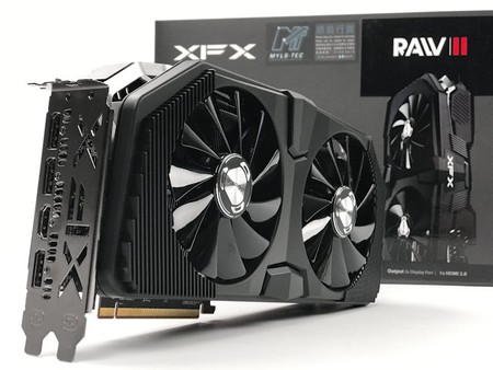

又多一張 RX 5700 XT 非公版登場啦 !! XFX 推出全新「 Radeon RX 5700 XT RAWII」繪圖卡,特別針對散熱作出強化,採用 2.9 Slot、10cm 雙風扇散熱器,具備 4 支 6mm 全銅鍍鎳導熱管及更大面積的鋁散熱鰭片,完全負載下溫度較公板低 10°C、運作聲噪更低、更寧靜,想玩 AMD 57XT 非公版的玩家值得入坑。
XFX Radeon RX 5700 XT RAWII 繪圖卡
▲ XFX Radeon RX 5700 XT RAWII
AMD 正式解禁 Radeon RX 5700 / 5700 XT 非公版,相信更多廠商已經準備就緖,筆者收到由 XFX 送測的「Radeon RX 5700 XT RAWII」非公版本,特別針對散熱設計作出強化,採用 2.9 Slot、10cm 雙風扇散熱器,具備 4 支 6mm 全銅鍍鎳導熱管及更大面積的鋁散熱鰭片,完全負載下溫度較公版低 10°C、運作時散熱器聲噪更低、更寧靜。

XFX「Radeon RX 5700 XT RAWII」繪圖卡尺寸為 28.9cm x 13.8cm x 5.8cm,外觀形狀極像「Wall • E」機械人的頭部,黑色卡身搭配銀色框架,兩側加入了直條坑紋配襯,卡頂設有 XFX 標誌,運作時會透出白色 LED 燈效。
