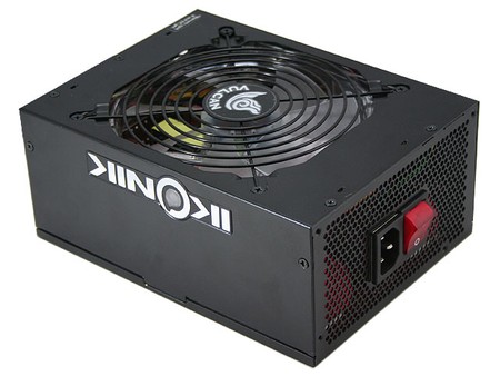

新晉品牌 IKONIK 最近磨刀霍霍,銳意進軍高階電源供應器產品市場,推出高達 1200W 的 VULCAN 系列,是極少數擁有高達 86% 效率的高輸出值產品,並且配備 14CM 特大風扇,代表其熱量及音噪值將會是同類型產品的佼佼者。
IKONIK VULCAN 1200W
IKONIK Vulcan 1200W
此次送測的 IKONIK 電源供應器型號為 IP-IK20A-AAAA ,屬於其全新 VULCAN 系列,以類似 NB 的 DC-DC 電源管理方式提高轉換效能,並以 14CM 特大風扇減低音噪為主要賣點。 Active PFC 設計規格,符合 Intel ATX12V Ver. 2.3 及 最新 SSI EPS 12V Ver. 2.91 電源規範。

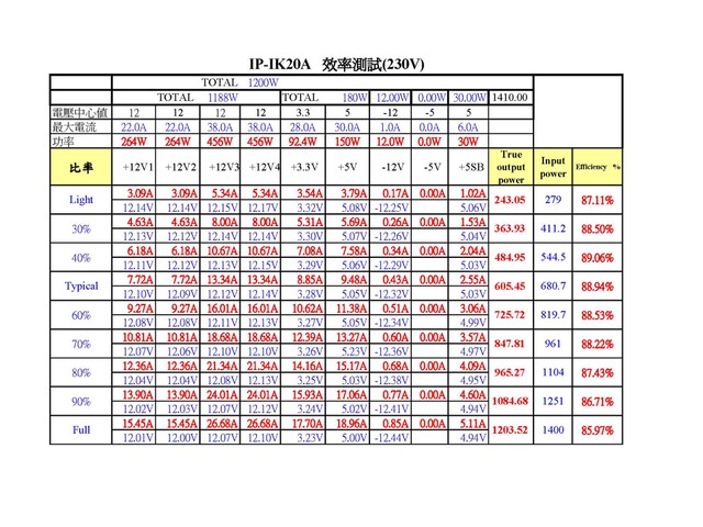

據了解,現時由於正在等候 80PLUS 官方驗証的產品衆多, IKONIK 仍在等候 80PLUS 官方為 VULCAN 1200W 進行最後 Bronze Award 驗証工作,故暫時未有第三方認可的數據提供,但據 IKONIK 內部測試資料顯示, VULCAN 1200W 在  20% 、 50% 及 100% 負載下,其轉換效率分別可達, 87.11% 、 88.94% 及 85.97% ,對比 80PLUS Bronze Award 要求的 82% 、 85% 及 82% 均高出不少,幾乎可達 Silver Award 所要求的標準,所以廠方為通過 Bronze Award 認証信心十足。

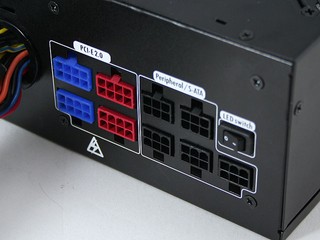

輸出線材方面, VULCAN 1200W 加入了玩家至愛的可拆卸的模組化電纜 (Cable Management) 設計,所有線材均以尼龍編織網包覆,在末端用熱收縮膜固定,設有兩組  4+4P/8P 12V 處理器專用電源接頭,為終極遊戲玩家夢寐以求的雙處理器 Skulltrail 平台作出支援;附送的模組化電纜包含 4 組 PCI-E 6+2P( 每組 1 個接頭 ) , 4 組 SATA( 每組 3 個接頭 ) 及 3 組 4P( 每組 3 個接頭 ) 電源接線,方便用家在電源供應器上的 4 組 PCI-E 及 5 組一般接口上自由組合,此外,在並未有模組化的電纜部份,除  24P ATX 電源接頭及兩組  4+4P/8P 12V 處理器專用電源接頭外, VULCAN 1200W 還加入 2 組 PCI-E 6+2P 接頭,讓 PCI-E 接頭數目可增至最多 6 組,絕對適合終極玩家苛刻的要求。

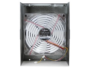

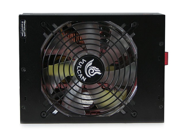

散熱方面, VULCAN 1200W 採用特大鍍銅鰭式 T 型散熱片,讓熱力能平均分配至散熱片上再被帶走,設計配備特大 14CM 走珠風扇,由 Yateloon Electtonics 制造,型號為 D14BH-12 ,轉速最高可達 2800RPM ,風量 140CFM ,更配有籃色 LED 令產品更加耀目,此外,  VULCAN 1200W 更採用蜂巢式通風口與,能有效減少氣流阻力及流過氣孔時所造成的風噪,使電源供應器得以保持良好的溫度,設計並不失水準。
IKONIK Vulcan 1200WIKONIK Vulcan 1200W
( 左 )  可拆卸的模塊化電纜設計 ( 右 )  配備特大 14CM 走珠風扇

IKONIK VULCAN 1200W 廠方效能報告
