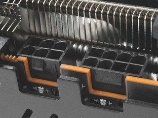

拆開散熱器後,可以看到 XFX「Radeon RX 5600 XT THICC III Ultra」採用非公版設計,主要分別在於增加 PCB 配合散熱器長度,GPU 部份採用 7 + 1 相供電設計,另外 2 相為 GDDR6 記憶體控制器以及 1 相 VDDCI 供電,需要外接 PCIe 8+6 Pin 電源,建議使用 450W 或以上的電源供應器。
RX5600 XT THICC ULTRARX5600 XT THICC ULTRA
▲ GPU 採用 7 + 1 相供電設計 / 需要 8 + 6 Pin 電源

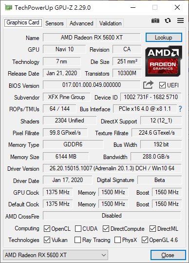

AMD 繪圖卡都被要求加入 Dual BIOS 設計,XFX「Radeon RX 5600 XT THICC III Ultra」亦不例外,預設右方的為 Performance BIOS、左方的則為 Quiet BIOS,沒想到連 Quiet BIOS 的規格亦有改動,最終修訂的規格為 1,130MHz Base Clock、1,375MHz Game Clock,1,560MHz Boost Clock,最高 TGP 為 125W。使用 Quiet BIOS 後支援 ZERODB 風扇靜音技術,當執行較低運算負載的遊戲時,只要 GPU 溫度不超過 50度,散熱器風扇將會完全停止運作,為玩家帶來靜音遊戲體驗。
▲ Quiet BIOS GPU-Z 截圖

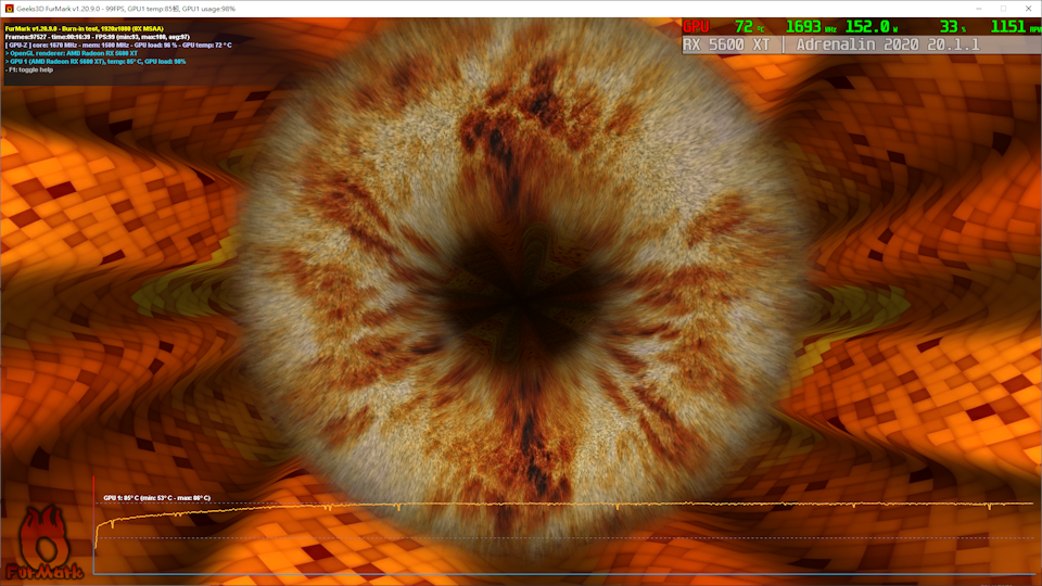

散熱方面,在 ZERODB 靜音模式、室溫約為 25°C 下閒置 30 分鐘,GPU 溫度約為 40°C。之後採用 Furmark 進行 3D 運算負載測試,經過 30 分鐘 GPU 100% Full-load 後風扇轉速自動調整至約 1,150rpm,在寧靜的辨公室環境仍難以察覺其發出的聲噪,溫度維持在 72°C,散熱效能令人滿意。
