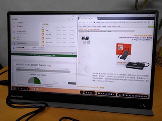

UNITEK uHUB 11+ 同時支援 Windows、MAC OS 及 Android 系統裝置,並不限於筆記本電腦使用。實測採用 Samsung S10 行動手機,藉著 Samsung DeX 操作模式,結合外置畫面輸出、滑鼠鍵盤操作、印表機及有線網絡連接以及儲存裝置讀取等桌上電腦功能,一個 Docking 即可把行動裝置轉換成強大的工作平台,絕對是辦公室及 Home Office 必備恩物。
uHub 11+uHub 11+
▲ 能夠完全擴展 Android 手機的週邊連接能力
