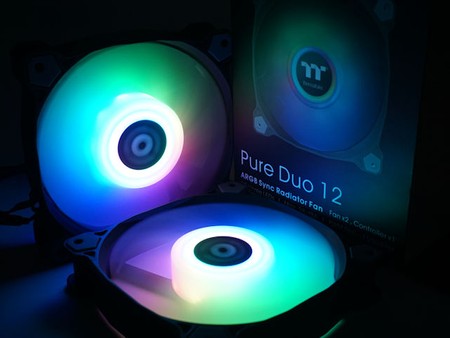

Thermaltake 「Pure Duo 12」 散熱風扇具備單面雙層獨立 LED 導光圈,每層提供 9 顆 ARGB LED 燈粒,合共 18 顆燈粒,採用白色導光物料扇葉,從風扇中心向外透出柔和的燈光效果,透過內附的 ARGB 控制器可進行燈效調整,提供 7 種預設燈效設定,包括波浪、恆亮、RGB 循環、流動、漣漪、呼吸、閃爍模式以及關閉燈效等,內層導光圈會一直保持 ARGB 波浪效果,而外層導光圈則可調整或關閉燈效,帶來華麗的視覺效果。

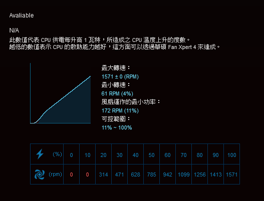

Thermaltake 「Pure Duo 12」 支援 PWM 風扇轉速控制,透過 ASUS Fan Xpert 4 測試並紀錄其 RPM 轉速,得出此款風扇在 20% PWM 時最低轉速為 314rpm、100% PWM 時最高轉速為 1,571rpm,與官方標示規格極為接近。
