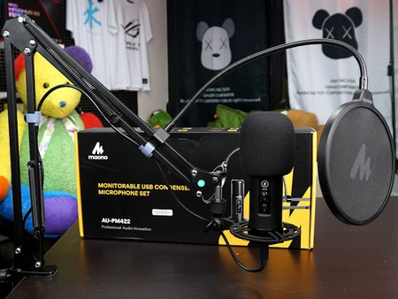

MAONO 全新推出「AU-PM422」專業麥克風套裝,專為 YouTube 創作、遊戲實況者及影音製作用家而設,可用於錄音、唱歌、配音及即時通話等廣播用途,採用 16mm 駐極體電容器及專業級音級晶片,支援錄製 192KHz/24bit 取樣率,並提供懸臂支架可固定在桌子上,為用家帶來專業級的廣播體驗。
MAONO AU-PM422 專業麥克風套裝
MAONO AU-PM422
▲ MAONO AU-PM422 專業麥克風套裝
MAONO 全新推出「AU-PM422」專業麥克風套裝,麥克風部分採用 16mm 駐極體電容器及專業級音級晶片,支援錄製 192KHz/24bit 取樣率,套裝提供懸臂支架、防震架、口水罩及海棉套等配件,針對 YouTube 創作者、遊戲實況者及影音製作用家提供專業的配備,用於錄音和廣播等專業用途,並帶來專業級的廣播體驗。

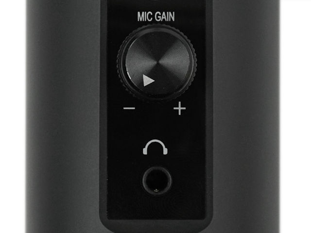

▲ 設有停用麥克風觸控鍵、麥克風增益旋鈕及 3.5mm 耳機孔
▲ 點擊可除外殼
MAONO 「AU-PM422」麥克風正面設有功能面板,從上而下包括停用麥克風觸控鍵、麥克風增益旋鈕及 3.5mm 耳機孔。
MAONO AU-PM422MAONO AU-PM422
MAONO AU-PM422
按壓觸控鍵可以開關麥克風,綠色指示燈為開啟、紅色指示燈為關閉,用家可以透過旋轉麥克風增益旋鈕來調整麥克風的輸出音量,而 3.5mm TRS 耳機孔可連接到耳機,並提供零延遲即時監聽功能,用家可以即時整調聲量過大或過少的問題。

麥克風套裝除了提供麥克風本體外,還附連懸臂支架、防震架、口水罩及海棉套等配件,可以把麥克風固定在桌子上,並自由地調整麥克風的位置及角度,亦能防止外來的震動聲傳到麥克風上,配搭使用口水罩和海棉套,可以防止講話時產生的氣流或口水濺射到麥克風音頭上,並有效減少爆破音的產生,亦能吸收及減少風聲、環境噪聲等降物理降噪功效。
