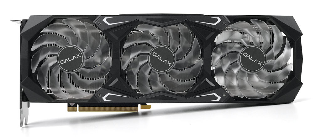

▲ 3 Slot 、3 風扇設計、卡長為 32.9cm
GALAX「GeForce RTX 3080 SG (1-Click OC)」繪圖卡尺寸為 329mm x 130mm x 61mm,採用黑色散熱器配色搭上 3 顆透明導光 RGB 風扇,頂端設有「What's Your Game ?」字樣的 RGB 燈板,加入幾何切割表面令外觀設計更具科技感。

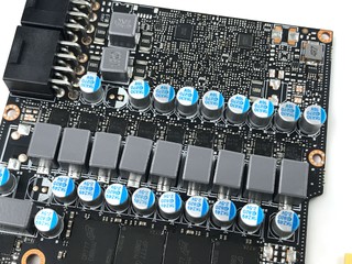

▲ 採用 8 + 5 + 3 相供電設計
供電設計方面,具備 16 相 Dual FET 供電模組設計,新一代 Ampere 將 GPU 供電部份分折為兩組,8 相為 nvvdd 供電、5 相為 msvdd 供電,另外 3 相為 GDDR6X 供電,採用 Alpha & OMEGA AL00 / BLN0 Synchronous Buck Regulator,配搭全封閉合金電感及 5K 小時固態電容,為繪圖卡提供穩定的供電能力。

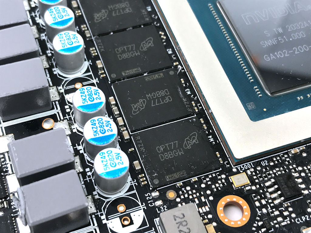

▲ Micron MT61K256M32JE-19 GDDR6X 記憶體
GALAX GeForce RTX 3080 SG (1-Click OC) 繪圖卡具備了 10 顆 Micron D8BGW (MT61K256M32JE-19) GDDR6X 顆粒,等效時脈為 19 Gbps,合共總高達 10GB 容量、 180-ball FBGA 封裝, VDD/VDDQ 為 1.35V 。

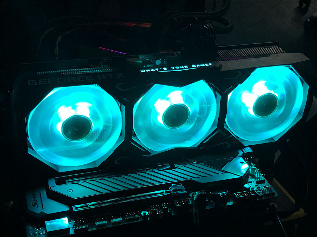

燈效方面,GALAX「GeForce RTX 3080 SG 」設有 3 把 RGB 風扇及卡頂的發光「What's Your Game ?」燈板,支援獨立燈效控制和亮度調節,用家可以透過附連的 Xtreme Tuner 公用程作出燈效設置,帶來出色的 RGB 幻彩燈效,信仰十足。

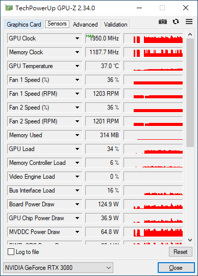

散熱測試:
GeForce RTX 3080
散熱方面,測試在室溫約為 25°C 下進行,繪圖卡閒置 30分鐘後,GPU 溫度維持在 41°C,風扇維持在靜音模式並未轉動。採用 Furmark 進行渲染運算測試,經過 30分鐘 GPU 完全負載後三組風扇自動調整至 61% 轉速、約 1,671 RPM,在低聲噪水平下維持最高溫度不超過 68°C,而且 GPU 時脈能保持在 1,425MHz 的高水平,散熱效能令人滿意。

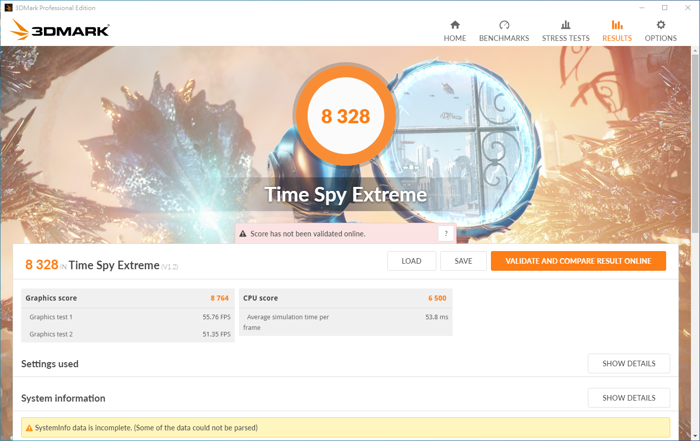

3DMark :
GeForce RTX 3080
GeForce RTX 3080
GeForce RTX 3080
GeForce RTX 3080
GeForce RTX 3080
GeForce RTX 3080
