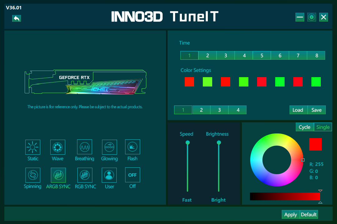

INNO3D TUNEIT 超頻工具
INNO3D  RTX 3080 ICHILL X4
附連全新「INNO3D TUNEIT」超頻工具,用家可以自行調校繪圖卡時脈、風扇轉速及電壓等設置,並且支援 Profile 紀錄及重新載入。軟件亦支援繪圖卡狀態實時監察,包括核心時脈、記憶體時脈、核心溫度、風扇轉速及 GPU 使用率等實時資訊,實用性十足。筆者亦建議用家可嘗試使用 AI Scan 自動超頻功能,以獲得繪圖卡效能提升。
「INNO3D TUNEIT」超頻工具亦設有 RGB 燈效控制的功能,具備七種燈效轉換模式,提供調整燈效的顏色、速度及亮度等設定,亦設有 ARGB Sync 及 RGB Sync 模式,可讓用家轉用主機板自家的燈效控制軟件來同步控制燈效,非常貼心的功能。

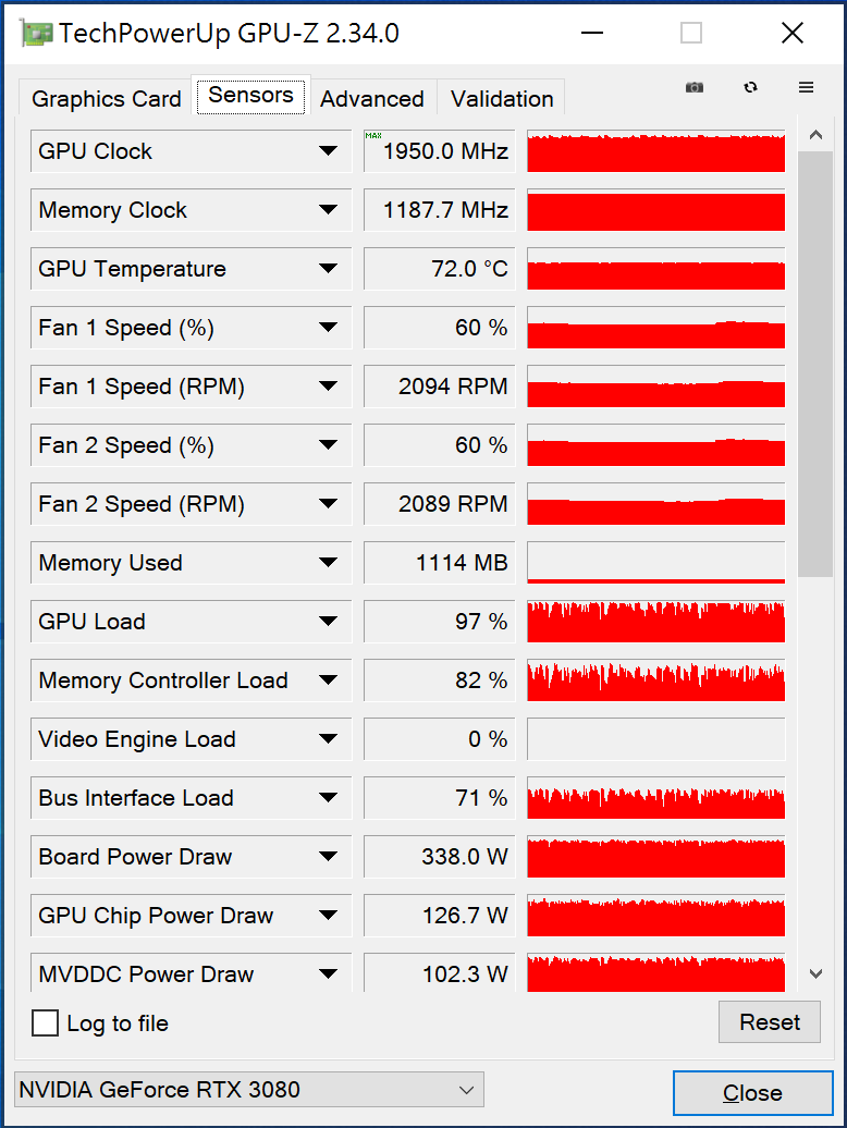

散熱方面,測試在室溫約為 25°C 下進行,繪圖卡閒置 30分鐘後,GPU 溫度維持在 38°C,風扇維持在「Intelligent Fan Stop」模式並未轉動。採用 Furmark 進行 3D運算負載測試,經過 30分鐘 GPU 完全負載後風扇自動調整至 53% 轉速、約 1,814 RPM,在低聲噪水平下維持最高溫度不超過 72°C,且 GPU 時脈能保持在 1,905MHz 的高水平,散熱效能令人非常滿意。

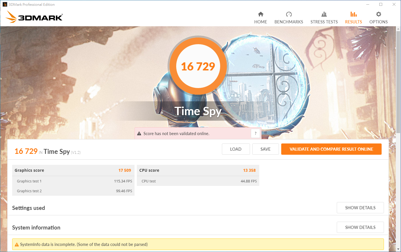

3DMark 測試:

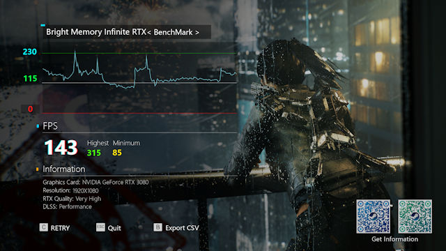

採用《Bright Memory: Infinite》內置 Benchmark 跑分測試,測試 1080P、2K、4K 等三種解析度,DLSS 開啟或關閉的分別,RTX Qualitu 為 Very High,DLSS 為 off / Performance。測試結果顯示,即使在三種不同高低的解析度情況下,在 RTX 畫面運算下開啟 DLSS: Performance 都能得到 130% ~177% 的 FPS 表現增長。

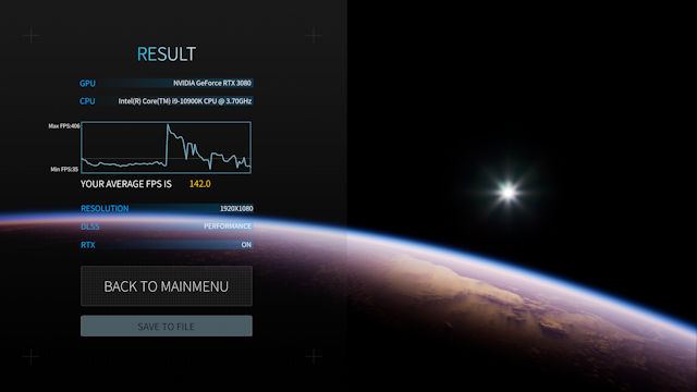

▲ 1080P DLSS Performance + RTX ON
INNO3D GeForce RTX 3080 ICHILL X
▲ 2K DLSS Performance + RTX ON
▲ 4K DLSS Performance + RTX ON

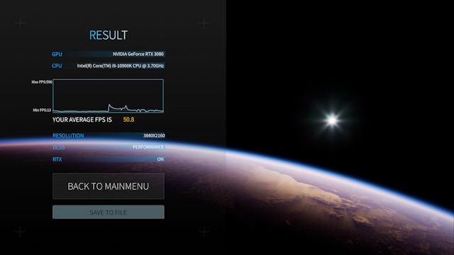

採用《Boundary 边境》內置 Benchmark 跑分測試,測試以 RTX ON、DLSS Performance 為設定,《Boundary 边境》加入許多 RTX 光線追蹤技術元素並擁有超高解析度模型,在三種解析度下平均 FPS 為 142、99 及 50.8。

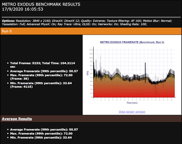

採用《Metro Exodus》內置 Benchmark 跑分測試,測試以 Quality: EXtreme、RTX ULTRA、DLSS ON 為設定,在三種解析度下平均 FPS 為 76.01、68.08 及 50.57。
