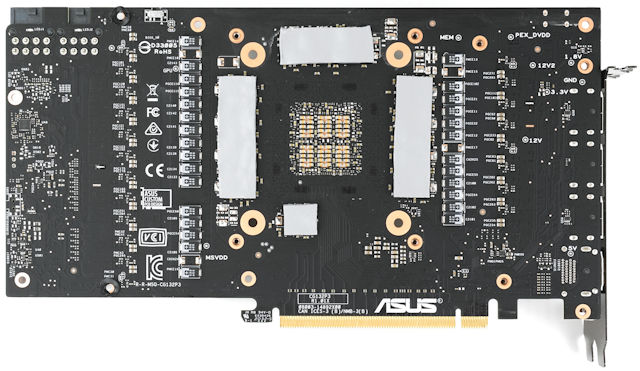

拆下散熱器後,可以看到 ASUS TUF RTX 3080 O10G GAMING 採用了自家非公板的 PCB 設計,元件及線路與公板佈局有著相當大的差異,採用 12 Layers PCB 並加入 2oz 銅 PCB 設計,對訊號及電力傳輸的線路作出優化,滿足新一代 GDDR6X 記憶體超過 19.5Gbps 的頻寬需求。而且產品以全自動制程生產進行,以排除人手插件所需過程及失誤,確保繪圖卡品質的一致性,提升產品的耐用性。
ASUS TUF RTX 3080 O10G GAMINGASUS TUF RTX 3080 O10G GAMING
▲ 10 + 6 + 4 供電系統
供電設計方面,產品採用了與 TUF RTX 3090 型號同級的 20 相供電設計,新一代 Ampere 微架構將 GPU 供電部份分拆為兩組,10 相為 nvvdd 供電、6 相為 msvdd 供電,另外 4 相則為 GDDR6X 供電。每相搭載 Vishay Siliconix Sic654A VRPower Integrated Power Stage,單一相數提供最高 50A 電流處理能力,內建最新的 TrenchFET 技術,能顯著降低開關及傳導的損耗。配合訂制的鋁合金電感及 APAQ 台系鈺邦鋁聚合物固態電容,擁有大容值、低 ESR 的特性,負責在相與相交替之間的空窗期釋放輸出,以穩定電力輸出,以提升繪圖卡的超頻能力。
▲ 繪圖核心背面採用全 MLCC 電容設計
至於前一陣子大家都很關心的 MLCC vs POSCAP 電容風波,ASUS TUF RTX 3080 O10G GAMING 的核心背面就採用了 6 組 10 粒 MLCC 積層陶瓷電容的組合,由於在繪圖卡正面的 VRM 模組已經用上了大量的 POSCAP 鉭質電容作儲能輸出,在核心後方採用全部 MLCC 電容的設計能夠加強高頻去雜訊的作用,讓 GPU 在高 Boost Clock 的狀態下提供更穩定的表現。

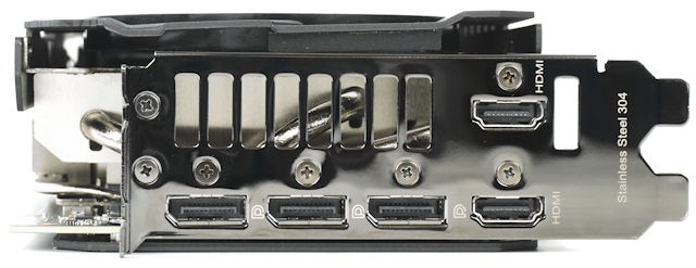

顯示輸出方面,ASUS TUF RTX 3080 O10G GAMING 繪圖卡提供了 3 組 Display Port 1.4a 及 2 組 Hdmi 2.1 接口,兩種影像輸出介面皆可提供最高 8K @ 60Hz 12bit HDR 解析度輸出,支援 VESA DSC 1.2 無損壓縮顯示功能、全新 AV1 解碼器,並且單卡可以提供最高 2 個 8K @ 60Hz 顯示輸出,或是採用 2 組接口提供 1 個 8K @120Hz 輸出。順帶一提,繪圖卡的背板採用了餐飲級不鏽鋼 304 金屬打造,在香港般潮濕的環境中能夠防止檔板生鏽。

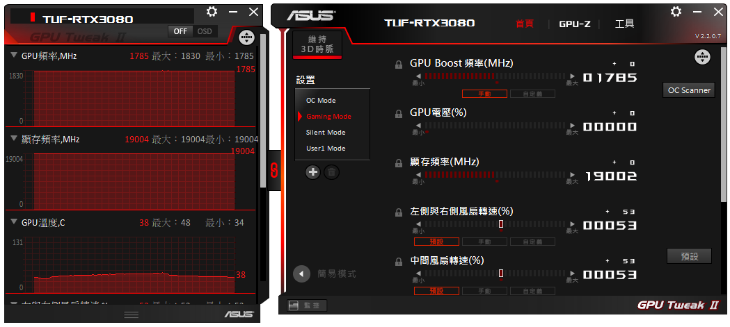

ASUS TUF RTX 3080 O10G GAMING 亦支援「GPU Tweak II」超頻工具,用家可以自行調校繪圖卡時脈、風扇轉速、核心電壓及最大 TDP 等設置,預設擁有 OC、Gaming 及 Silent 三個模式,切合不同玩家的需要,並提供快速方便的「一鍵超頻」功能,供用家進一步榨乾繪圖卡的極限性能。

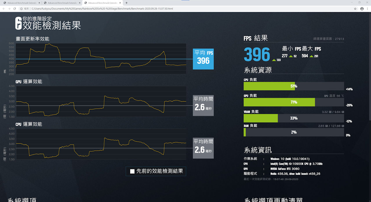

首先採用《湯姆克蘭西之虹彩六號:圍攻行動》進行遊戲性能測試,遊戲採用 DirectX 11 API 運行,將預設畫質設定至「非常高」,分別在 1080p、2K、4K 解析度下執行內建的效能基準測試工具,得出平均 FPS 分別為 396、387 及 263,能夠滿足職業電競選手對超高 FPS 的要求。

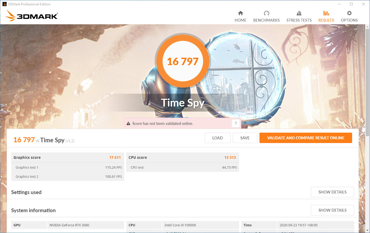

3DMark 測試:
