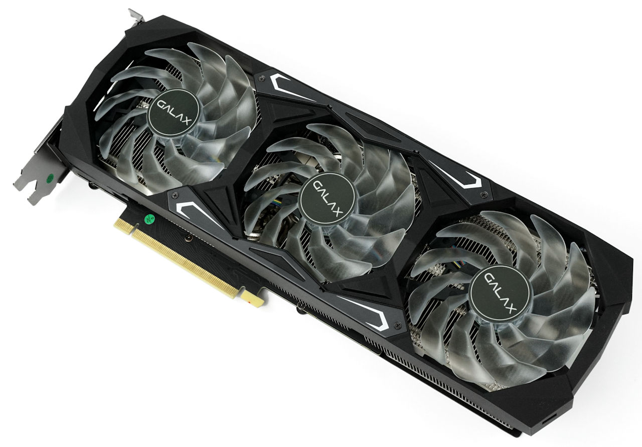

GALAX 全新推出「GeForce RTX 3070 SG (1-Click OC)」繪圖卡,採用三把全新透明 WINGS 折面扇葉風扇、3 Slot 巨型大面積散熱器,提供不俗的散熱性能,亦能保持低嘈音表現,額外附送 1 -Click Booster 背扣外置風扇,令散熱效果更上一層樓,三風扇更具備華麗的 RGB 燈效,用來當直立繪圖卡就最好不過。
GALAX GeForce RTX 3070 SG (1-Click OC) 繪圖卡
▲ GALAX GeForce RTX 3070 SG (1-Click OC) 繪圖卡
GALAX 全新推出「GeForce RTX 3070 SG (1-Click OC)」繪圖卡,以高性比價、不俗的外觀設計為賣點,具備三把 9.2cm 透明 WINGS 折面扇葉風扇、3 Slot 巨型大面積散熱器,參照 FE 版本設計同樣具備後方排熱孔,並增設了 1-Clip Booster 散熱風扇強化穿透效果,風扇具備 RGB 燈效並附連 ARGB VGA 支架,預算緊縮的用家不妨考慮一下。
GALAX「GeForce RTX 3780 SG (1-Click OC)」繪圖卡尺寸為 329mm x 130mm x 61mm,採用黑色外殼散熱器搭上 3 把透明導光 RGB 風扇,頂端設有「What's Your Game ?」字樣的 RGB 燈板,加入幾何切割表面令外觀設計更具科技感。

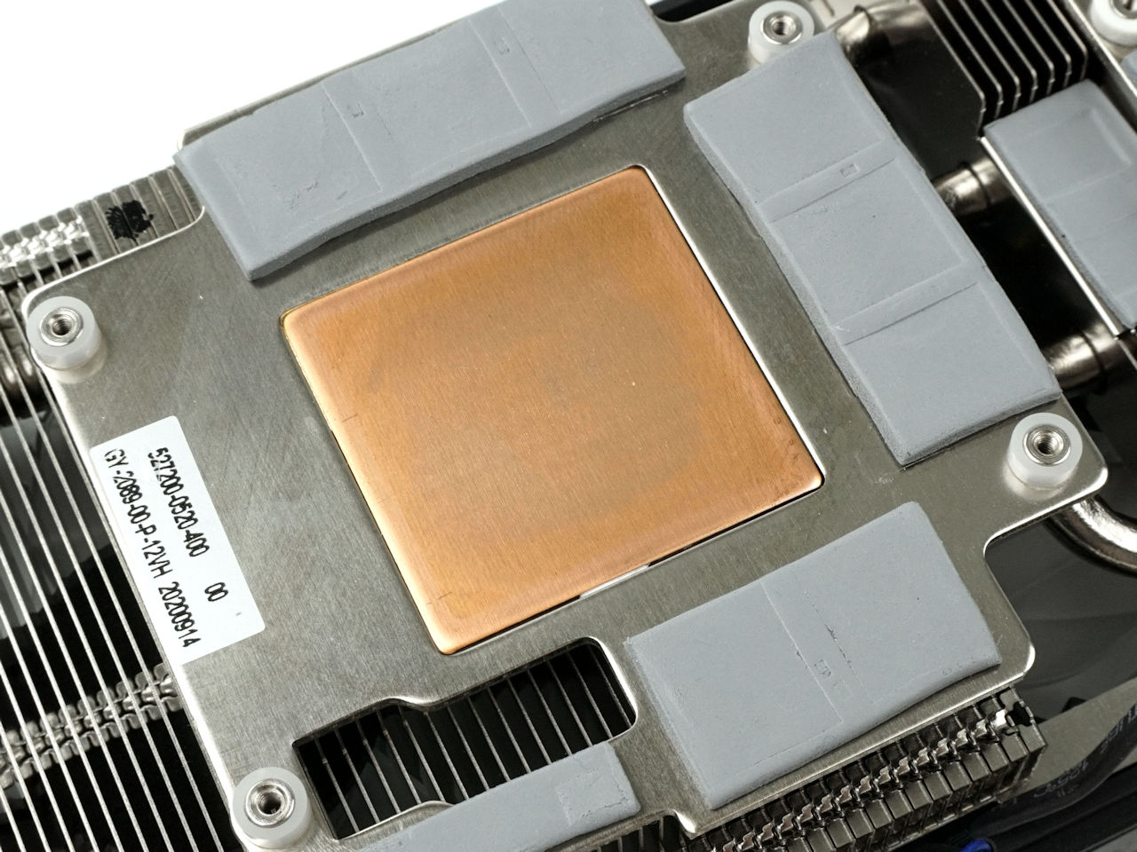

GALAX GeForce RTX 3070 SG (1-Click OC) 繪圖卡採用了巨型的三風扇散熱器,以大面積銅底直接接觸繪圖卡核心表面,並加入金屬框架覆蓋記憶體及供電元件。以 5 支 8mm 導熱管貫穿高密度鰭片組,加強廢熱傳導至整個散熱器的效率,再透過三把風扇排出,在長時間運作下仍能保持穩定流暢。

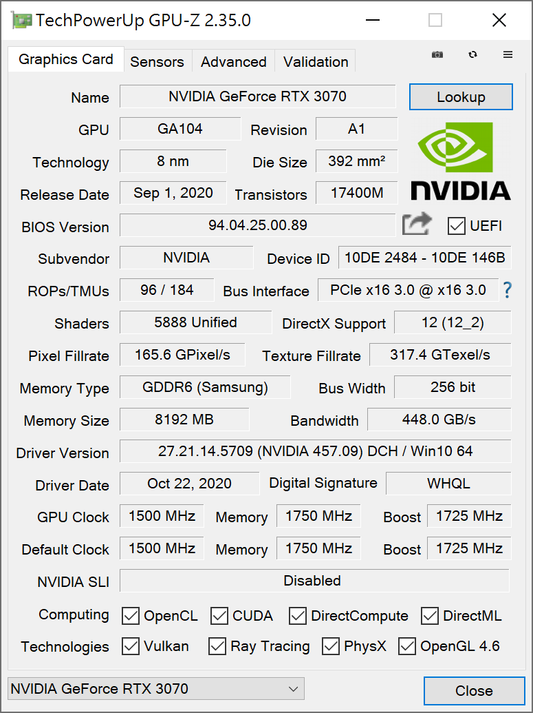

GALAX GeForce RTX 3070 SG (1-Click OC) 核心時脈為 1,500MHz Base Clock、1,725MHz Boost Clock,Boost Clock 相比官方公版規格相同,支援全新 GPU Boost 4.0 技術可按溫度及負載水平自動超頻至最高 1,950MHz。
GALAX GeForce RTX 3070 SGGALAX GeForce RTX 3070 SG

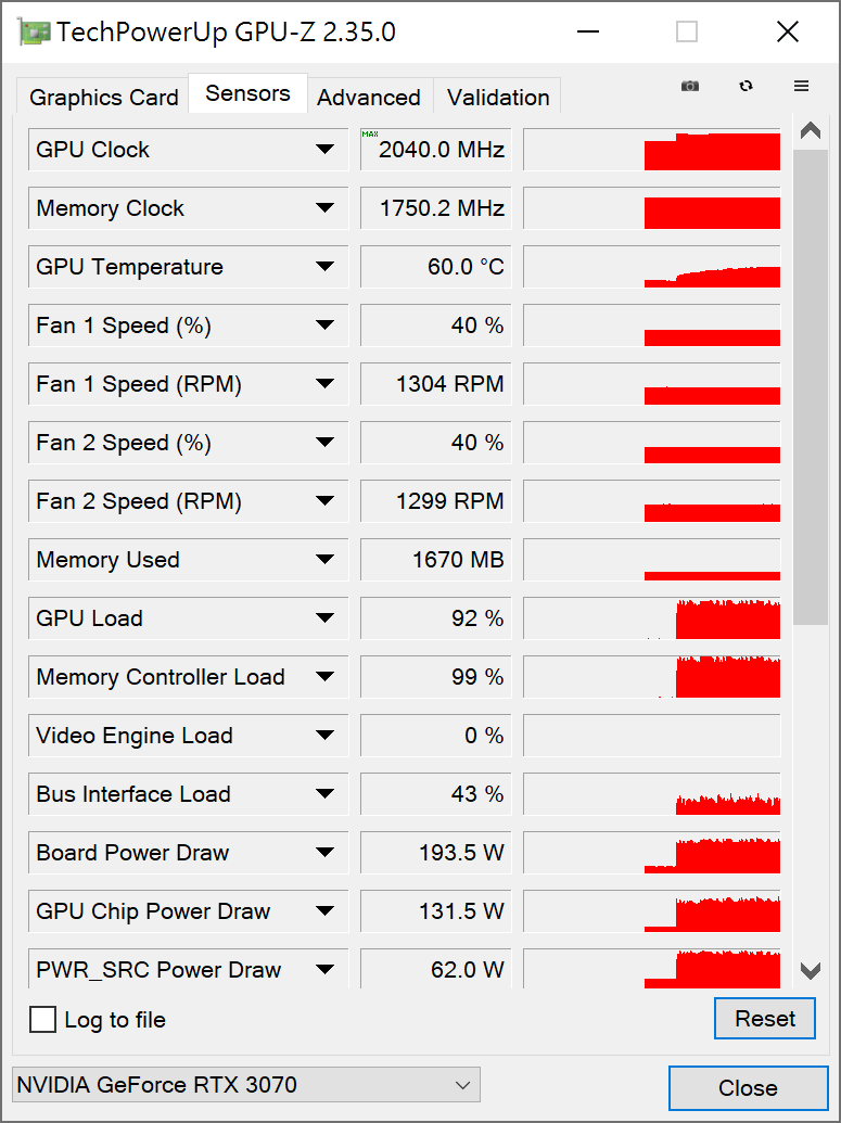

透過 Xtreme Tuner Plus 超頻工具的 OC SCANNER 自動超頻功能,GALAX GeForce RTX 3070 SG (1-Click OC) Boost Clock 由 1710MHz 上升到 1891MH,在 GPU Boost 4.0 自動超頻下,GPU Clock 最高能達到 2040MHz。

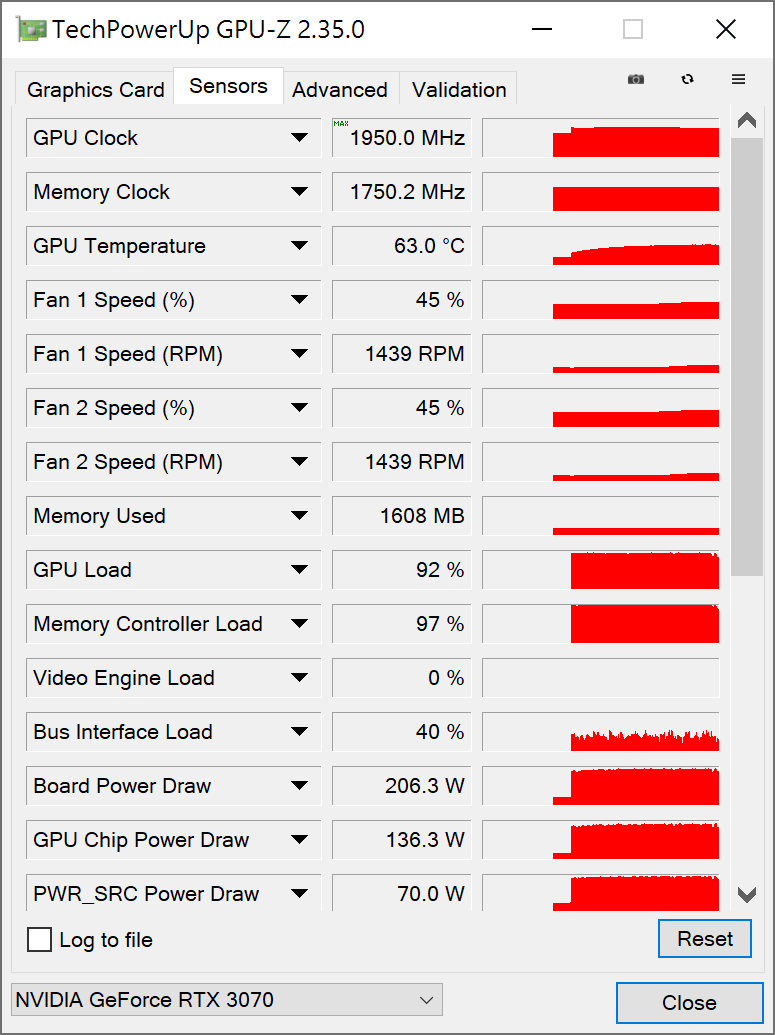

散熱方面,測試在室溫約為 25°C 下進行,繪圖卡閒置 30分鐘後,GPU 溫度維持在 36°C,透過 Silent Extreme Technology 模式零轉速狀態下。採用 Furmark 進行 3D運算負載測試,經過 30分鐘 GPU 完全負載後風扇自動調整至 52% 轉速、約 1,628 RPM,在中低聲噪水平下維持最高溫度不超過 65°C,且 GPU 時脈能保持在 1,590MHz 的水平,散熱效能令人非常滿意。

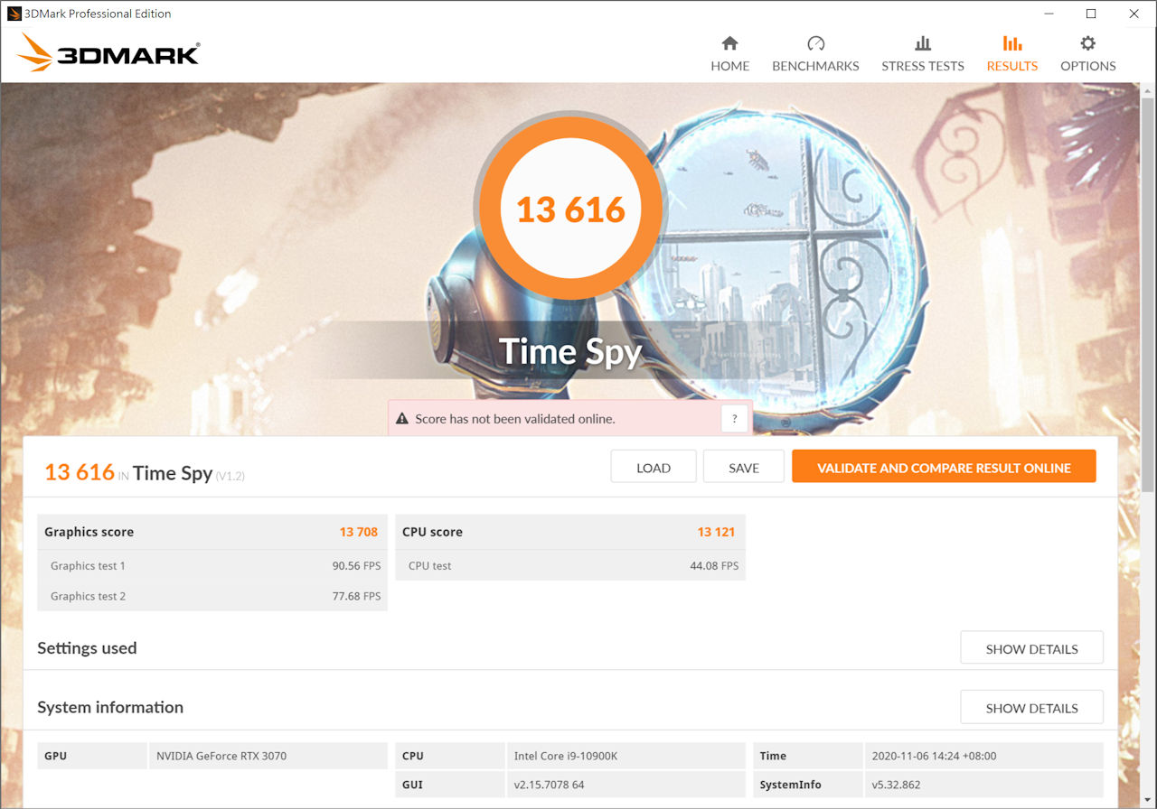

3DMark 測試:
3DMark NVIDIA DLSS feature test 測試新增了全新 DLSS 2.0 版本的選項,加入最大 8K 解析度,並新增了三個 DLSS 模式,包含 Quality, Performance and Ultra Performance 等。筆者以 4K 解析度、DLSS 2.0 及 Performance 進行跑分測試,在 DLSS Off 情況下,平均 FPS 數值只有 2.65,在 DLSS On 情況下,平均 FPS 數值提升到 49.60,效能提升非常強大。
3DMark 推出全新 DirectX Raytracing feature test,採用 Microsoft DXR API 的光線追蹤測試,不再限制於 NVIDIA RTX 繪圖卡才能進行純淨的光線追蹤效能測試,AMD 繪圖卡亦加入支援光追蹤測試,即代表未來可以與 NVIDIA 和 AMD 繪圖卡進行測試比較。測試顯示,平均 FPS 數值為 32.62。

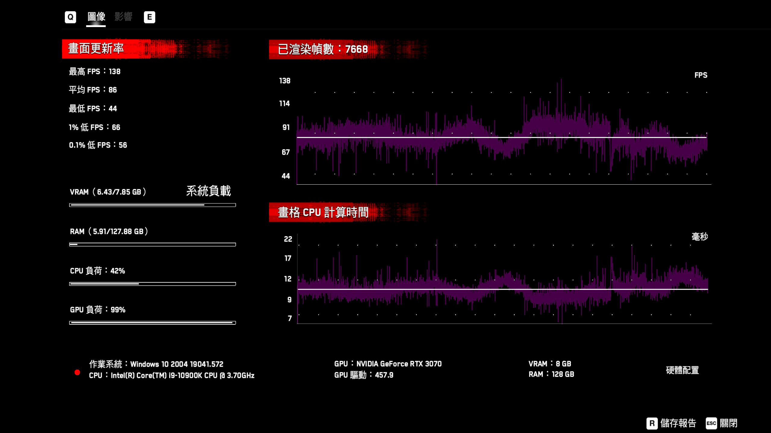

Ubisoft 全新推出第三部續作 Watch Dogs 單機大作  — 看門狗:自由軍團 Watch Dogs: Legion,支援全新 NVIDIA RTX 光線追蹤及 DLSS 2.1 技術,能提升遊戲畫面的真實性及遊戲性能,RTX 光線追蹤反射效果提供「適量」、「高」、「最高」等三個畫質設定;DLSS 提供「效能模式」、「平衡模式」、「品質模式」、「超高模式」等四個畫質設定。筆者將使用 Watch Dogs: Legion 內置的 benchmark 跑分測試來測試繪圖卡的遊戲性能。
GALAX GeForce RTX 3080 SG
NVIDIA 發佈 Watch Dogs: Legion 的建議遊戲配置,「RTX 3070」建議畫質設定為「1440P」、「Very High Setting」、「Ray Tracing High」、「DLSS Quality」。筆者發現「Ultra」畫質設定會採用高清材質包的關係,對於繪圖卡 VRAM 容量要求更高,若在同等的畫質設定下調整為「Ultra」畫質或者「4K、Ultra」畫質,便有機會超出 8GB VRAM 容量,可能會發生突發性的遊戲性能下降,用家需留意畫質上的調整。
在 NVIDIA 官方建議的「1440P」、「Very High Setting」、「Ray Tracing High」、「DLSS Quality」畫質設定下,GALAX GeForce RTX 3070 SG (1-Click OC) 繪圖卡可獲得平均 72 FPS,絕對滿足大作遊戲 60FPS 高畫質畫面要求。
GALAX GeForce RTX 3080 SGGALAX GeForce RTX 3080 SG
若用家不需要光線追蹤反射效果,在「1440P」、「Very High Setting」、「Ray Tracing Off」、「DLSS Off / Performance」畫質設定下,GALAX GeForce RTX 3070 SG (1-Click OC) 繪圖卡可獲得平均 86 FPS / 98 FPS 少許增長,絕對滿足大作遊戲 60FPS 高畫質畫面要求。
