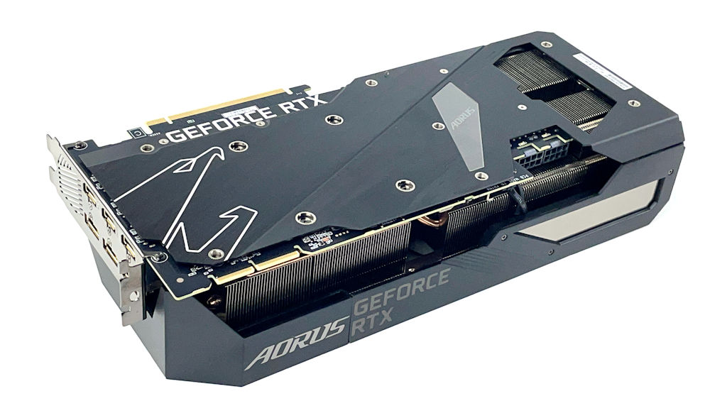

AORUS GeForce RTX 3090 Master 是 GIGABYTE RTX 3090 旗艦型號,搭載 NVIDIA 新一代「GA102-200」繪圖核心,3.5 Slot 巨無霸散熱器設計,加入了均熱板配合 7 支純銅導熱管將廢熱快速傳導至全部鋁金屬鰭片上,而且繼續用上正逆轉抗擾流的風扇設計
▲ 3.5 SLOT 超巨型散熱設計
AORUS GeForce RTX 3090 Master 絕對是顯示卡巨無霸,尺寸為 31.9cm x 14.0cm x 7cm、需霸佔 3.5 Slot 設計相當誇張,買之前記得要考慮能否放得下它,沉實黑色散熱器外殼,並加入了透明導光膠片及直條作點綴,運作時會透出 ARGB 燈效,令顯示卡外觀更具質感。

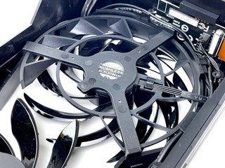

採用「Alternate Spinning」風扇設計,2 個 11.5cm + 1 個 10cm 風扇,中間與相鄰的風扇轉向是相反的,令風扇之間的風流方向相同,減少擾流發生並增強風壓,底部再加入特殊風爪葉片,強化並引導氣流完整覆蓋散熱鰭片,同時具備半被動式風扇控制系統,當 GPU 溫度低於 60°C 或處於較低負載時,風扇將會保持完全靜止,提供零噪音的最佳體驗。

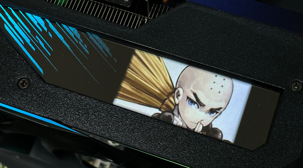

AORUS GeForce RTX 3090 Master 顯示卡在卡頂尾部加入 2.2吋 EDGE View LCD 顯示屏,支援 320 x 170 解析度,可用顯示 VGA 運作狀況、自訂文字、自訂圖像、自訂動畫及神鷹育成遊戲,具備 Soft edge 功能提供 30 級的柔化,使邊緣輪廓變得柔和令畫面質感更佳。
EDGE View LCD 顯示屏 可實時顯示 VGA 運作狀況,包括 GPU 溫度、GPU 佔有率、GPU 時脈、風扇轉速、VRAM 佔用量、VRAM 時脈、TGP 功耗值、FPS 數值,非常實用
支援 GIF 動畫檔案顯示,透過系統附連的 RGB Fusion 2.0 套件將用家的 GIF 檔案轉換並載入,最高支援 320 x 170 解析度、最多 140 幀畫面,動畫長短視乎每秒幀數而定,小編在 Google 下載了一個 GIF 動畫檔案作測試,約 4.4MB 的 GIF 要花 5 分 11 秒作轉換,從影片中可以看到動畫細膩流暢。

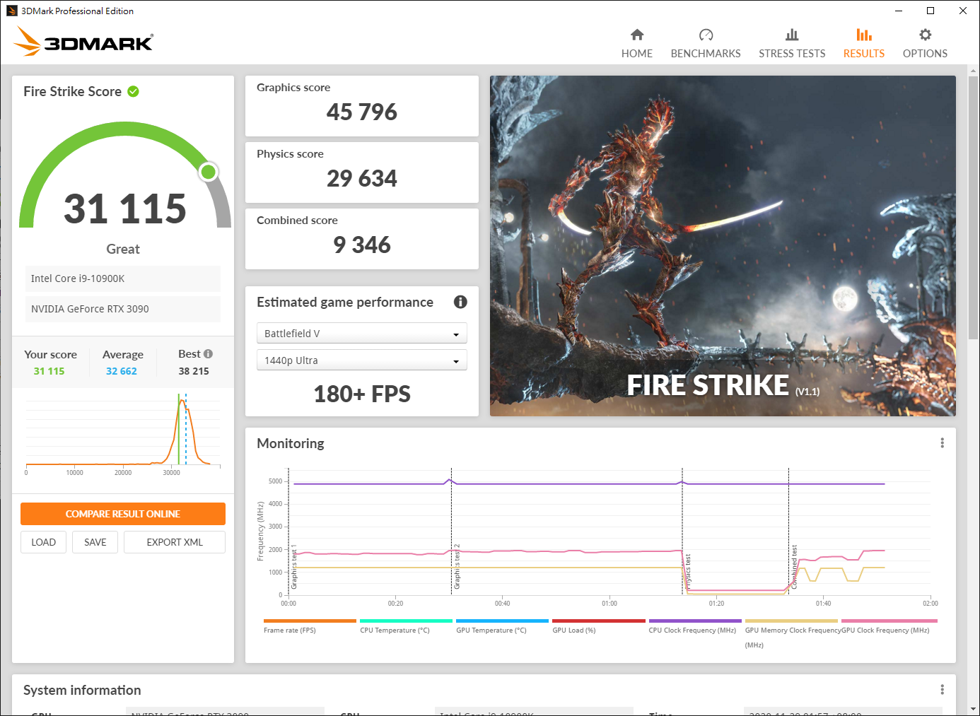

散熱方面,AORUS GeForce RTX 3090 Master 繪圖卡在 閒置情況下,GPU 溫度約為 40°C。之後採用 Furmark 進行 3D 負載測試,將 GPU 完全負載 30 分鐘,風扇轉速僅僅提升至 50%、1680RPM,在維持系統寧靜的同時,最高溫度都只是 63C,散熱表現十分理想。

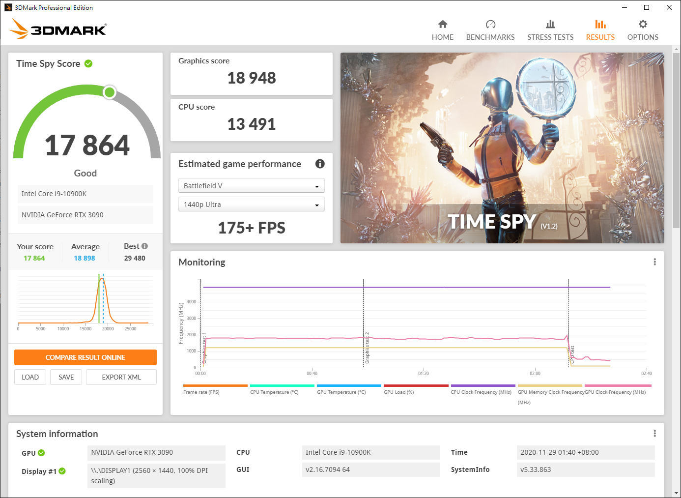

3DMark 測試︰
3DMark DXR 測試︰
3DMark Port Royal 是首款針對即時光線追蹤所設計的測試工具,支持 Microsoft DirectX Raytracing 技術,讓玩家測試不同顯卡對於光線追蹤的效能,測試得分為 12,606,能夠滿足在 4K 實時光線追蹤遊戲絕對沒問題。
