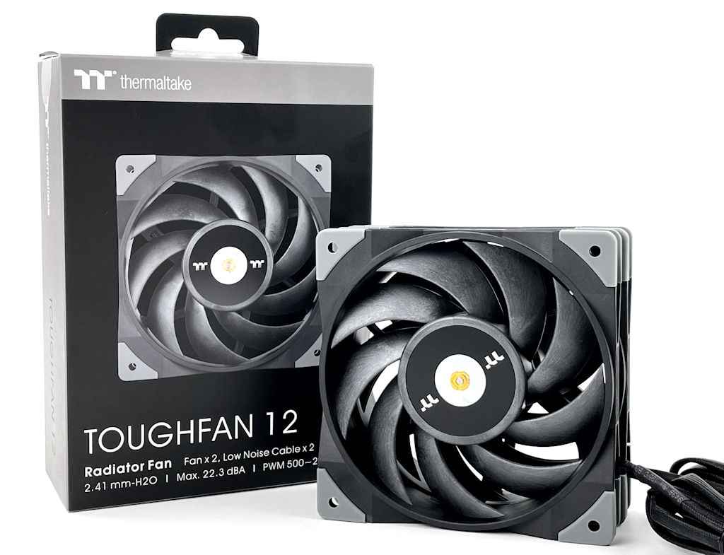

Thermaltake 推出全新「TOUGHFAN 12」高風壓靜音風扇,為追求極致散熱的玩家而生,具備創新的特殊液態結晶化合物扇葉、全鋼金屬強化軸心、第 2 代液壓軸承與四角防震橡膠墊,最高轉速為 2,000 rpm ,卻能提供 2.41mm-H²O 靜壓與 58.35 CFM 風量,而且工作聲卻只有 22.3 dBA,用於 CPU 散熱器及水冷散熱排效果一流,雙風扇版本售價 HK$299,難怪班鬼佬叫佢貓扇殺手啦。
Thermaltake TOUGHFAN 12 High Static 散熱風扇
TOUGHFAN 12
▲ Thermaltake TOUGHFAN 12 散熱風扇
Thermaltake 為追求高效散熱的玩家推出「TOUGHFAN 12」高風壓靜音風扇,外觀設計同隻「貓扇」似十足,更重要是風量、風壓及聲噪規格均非常接近,具創多項創新設計包括︰特殊液態結晶化合物扇葉、金屬強化軸心與全鋼金屬殼罩、第 2 代液壓軸承與四角防震橡膠墊,用來打水冷排、散熱器一流,最重要是香港區定價超荀,雙風扇版本 HK$299 勁吸引。
TOUGHFAN 12
Thermaltake TOUGHFAN 12 散熱風扇擁的包裝設計相當低調,黑灰色的外盒印有風扇外觀,下方則標明風扇規格,風扇和配件都放在一個黑色抽狀的紙盒裡面,附連機箱用、冷排用螺絲、減速線與使用說明書。
TOUGNFAN 12

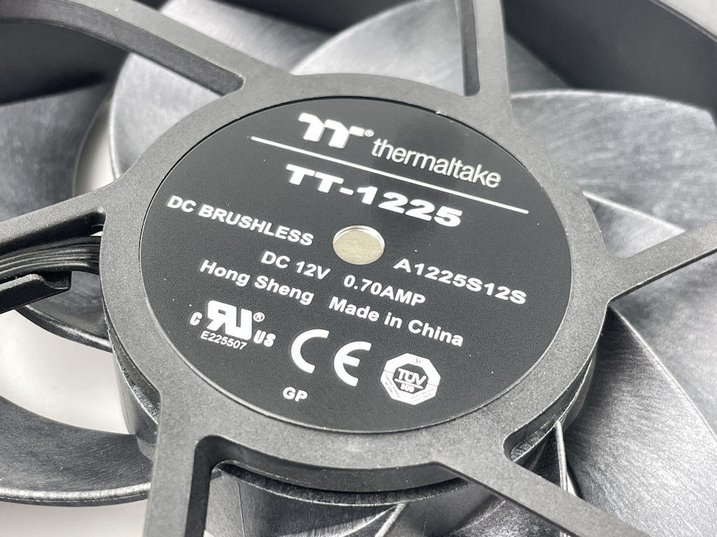

圖上為 Thermaltake TOUGHFAN 12 本體,尺寸為 120mm x 120mm x 25mm,它是 TT 首款 PWM 高風壓風扇產品,特別優化風葉材質與軸心追求最佳散熱性能表現,純黑色的風扇本體搭配淺灰色的防震腳墊,完全沒有任何 RGB 光害,風扇做工感相當出色。

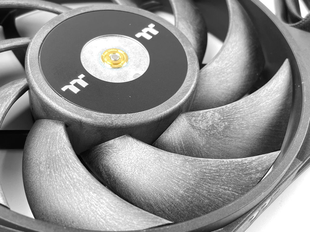

TOUGHFAN 12 風扇採用了特殊液態結晶化合物製成,黑色扇葉表面可以看到灰銀色結晶紋理,具有高抗拉強度與低熱膨脹係數,在全速運轉狀態下可有效減少葉片震動摩擦,有效降低風扇聲噪。

支援 PWM 風扇轉速控制,12V、0.12A 額定輸入,風扇轉速為 500~2,000 rpm,最大靜壓為 2.41mm H²O,最大風扇 58.35CFM,最高聲噪 22.3 dBA,平均壽命為 40,000 小時 @ 25°C 。

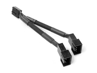

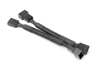

▲ 4 Pin 電源 1 開 2 電源分線  ▲ LNC 4 Pin 減速線

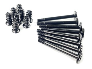

▲ 4 Pin 電源接口 ▲ 機箱及水冷排螺絲

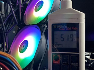

測試採用 Thermaltake TH240 ARGB Sync 一體式,測試平台採用8核心、16線程的 Intel Core i9-9900K 處理器搭配 ASUS ROG Maximus XI Apex 主機板作測試,核心 All-Cores Boost 時脈為 5GHz,工作電壓為 1.3V,室溫約為 21°C,風扇及水泵設定為 Full Speed 模式 ,執行 AIDA64 System Stability 測試將 FPU 單元完全負載,CPU Package 錄得約 235W Power。
TOUGHFAN 12
在聲噪方面,Thermaltake TH240 ARGB Sync 附連了 2 組Thermaltake ARGB 扇最高轉 1,500 RPM ± 5% 轉速範圍,最高聲噪為 28.2 dBA,最高風量為 59.28 CFM,但風扇只有1.31mm-H²O,測試時錄得聲噪為 51.9 dA。
TOUGHFAN 12TOUGHFAN 12
(左) TH240 ARGB 原裝風扇錄得 51.9dBA (右) TOUGHFAN 12 風扇錄得 47.8 dBA
換上 TOUGHFAN 12 散熱風扇後,雖然最高轉速提升至 2,000 RPM ± 5%,測試全速錄得 47.8dBA,別以為這個聲音的強度或響度差異不大,原來聲壓級增加 3 分貝就等於音響放大器功率增加了 1 倍。
