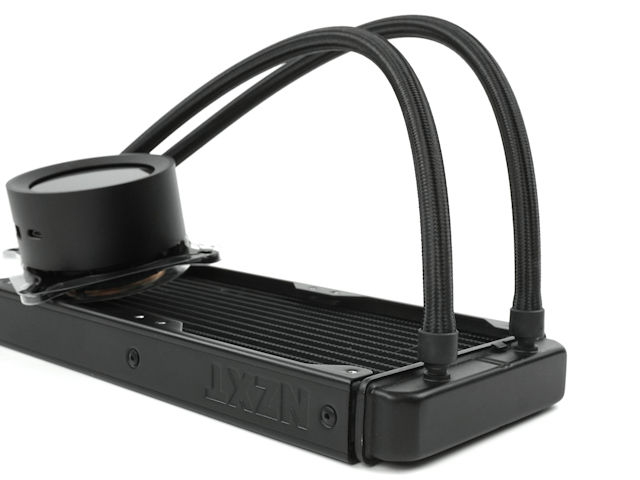

▲ 30mm 厚度薄身鋁冷排
NZXT Kraken Z53 為 240mm 版本,水冷排尺寸為 123mm x 275mm x 30mm,為提升散熱冷排的效率改良了水道與鰭片之間的焊接方式,採用了 U型散熱鰭片,相較一般呈 V 型的焊接設計,此設計能令水道與鰭片的接觸面增加,加速溫度從水道傳導至鰭片的速度,加速冷卻內部的水冷液。同時加寬鰭片之間的空隙,有效減低氣流通過冷排時的阻力,令水冷的整體運作聲噪更低。

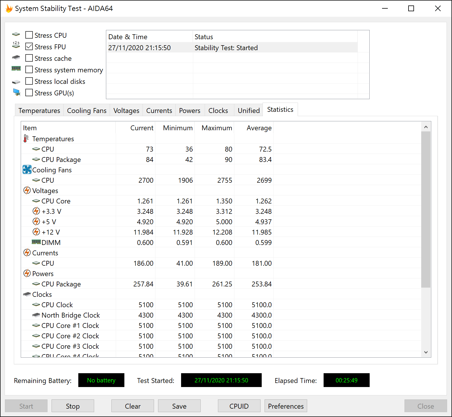

測試採用 10 核心、20線程的 Intel Core i9-10900K 處理器搭配 ASUS ROG MAXIMUS XII FORMULA 主機板,核心 All-Cores 時脈為 5.1GHz,TDP 規格為 125W、CPU 工作電壓手動鎖定在 1.36v、LLC Level 5,室溫約為 24°C,NZXT CAM 風扇及水泵設定為 Slient 模式 ,執行 AIDA64 System Stability 測試將 FPU 單元完全負載。
NZXT Kraken Z53
系統在閒置情況下風扇轉速約為 620rpm、水泵約為 1960rpm,CPU 温度約為 37°C。之後採用 AIDA64 進行負載測試,Intel Core i9-10900K 在 All-Cores 5.1GHz FPU 完全負載下錄得 CPU Package 功耗約為 260W,風扇及水泵進入全速運轉,經過 26 分鐘負載後 CPU Package 平均溫度為 84°C、最高溫度為 90°C,成功壓下 10900K 的「熱情」,散熱能夠相當強大。
