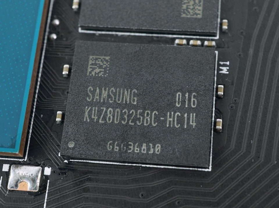

SAMSUNG 14Gbps 8GB GDDR6 顆粒
▲ SAMSUNG HC14 GDDR6 記憶體顆粒
記憶體方面,NVIDIA「GeForce RTX 3060 Ti」沒有採用最新 GDDR6X 記憶體,除了是成本考量及GDDR6X 產能有限外,另一個因素是 GDDR6X 功耗及熱量實在太高了,所以顯示卡搭載了 8 顆 20nm 制程的 SAMSUNG HC14 GDDR6 記憶體顆粒,正式型號為 K4Z80325BC-14、單顆容量為 8Gbit,合共提供 8GB 繪圖記憶體容量,記憶體時脈為 1,750MHz,在 QDR 技術下記憶體傳輸速度達到 14Gbps,在 256-bit 記憶體介面下記憶體頻寬為 448GB/s,對於高解析度、需要啟動大量反鋸齒及特效時性能會有所提升。

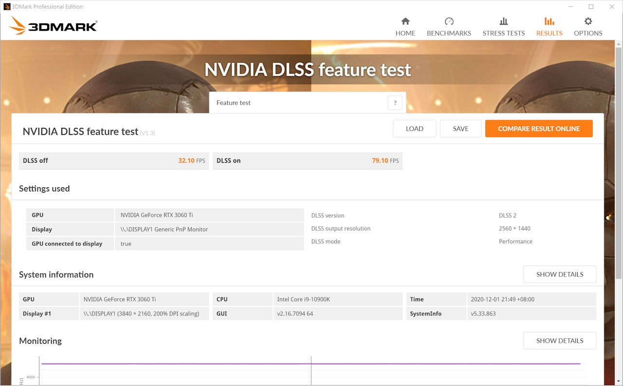

3DMark NVIDIA DLSS feature test 測試亦新增了全新 DLSS 2.0 版本的選項,支援 8K 解析度並設有三個 DLSS 模式,包括 Quality、Performance 及 Ultra Performance。筆者分別以 1080p 及 2K 解析度、DLSS 2.0 及 Performance 模式進行跑分測試,在 DLSS Off 情況下,平均 FPS 數值分別只有 53.01 及 31.82,但在 DLSS Performance mode 下,平均 FPS 數值分別提升至 115.63 及 79.10,效能增長幅度驚人。
