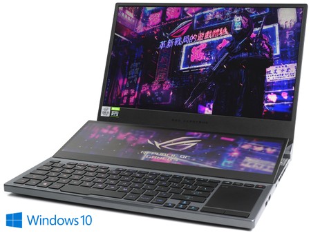

ASUS 推出全新電競筆電產品 ROG Zephurus Duo 15,最大賣點當然是它採用了雙螢幕的設計,除了 15.6 吋的主螢幕以外,在鍵盤的上方還搭載了一片 14.1 吋的觸控式副屏幕,能讓玩家在遊戲時即時觀察系統狀態或瀏覽攻略,亦可以讓實況主控制直播面板,還能夠用於動畫設計或是剪輯影片等專業創作工作之上,加上輕薄的機身令用家無論身在何處都能盡情享受遊戲或專注在工作之中。
ASUS ROG Zephyrus Duo 15 GX550 開箱
rog zephyrus duo 15 gx550 開箱
▲ 是次送測型號為 ROG Zephyrus Duo 15 GX550LXS
繼 Zenbook Duo 之後,ASUS 亦推出了旗下首款搭載雙螢幕設計的電競筆電 ROG Zephyrus Duo 15,在 15.6 吋的主螢幕以外,還加入了一片 ROG ScreenPad Plus 14.1吋輕觸式副屏幕,讓玩家在遊戲時透過副 Mon 即時觀察系統狀態或瀏覽攻略,亦可以充當直播控制面板、剪輯時間軸控制或手寫板等用途。而是次送測的版本就採用了 Intel Core i9-10980HK 處理器搭配 NVIDIA GeForce RTX 2080 Super Max-Q 顯示核心,已足夠應付 3A遊戲大作以及各類創作應用的需要。

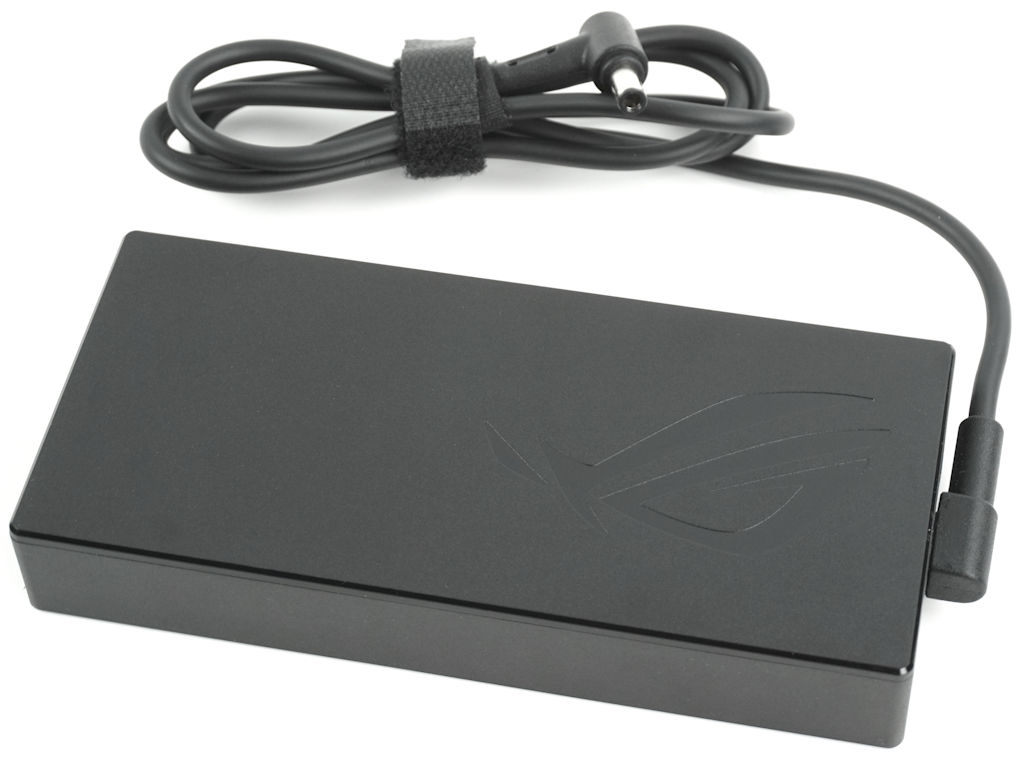

▲ 電源供應器上都有 ROG「敗家之眼」Logo
電源供應方面,Zephyrus Duo 15 內建了 90Wh 大容量鋰電池,搭配薄身 240W 電源供應器,支援 100-240V~50-60Hz 交流電源輸入,重量約為 560g,加上筆電本體約重 3 公斤,即使帶出外使用都不會做成太大負擔。而且筆電亦支援最高 65W Type-C PD 充電,能以輕便的 PD 電源供應器或「尿袋」進行充電,足夠應付日常文書工作或輕度遊戲負載的供電需要,令整體的便攜性大增。

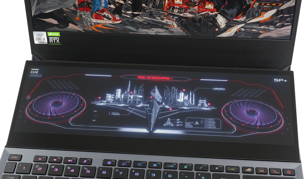

▲ ROG ScreenPad Plus 副屏幕
至於 ROG ScreenPad Plus 的部分,副屏幕為一塊 14.1 吋、3,840 x 1,100 解析度的觸控面板,配合 ScreenPad Plus 公用程式,便能夠最大化利用兩塊屏幕的空間,為遊戲玩家或創作者提供實用且方便的多工作業體驗。
▲ 在打開上蓋的同時副屏幕會傾斜至合適角度
筆者亦非常欣賞它在揭起上蓋的同時會自動升起來的轉軸設計,令螢幕自然傾斜約 13°,為用家提供舒適的觸控及觀看角度,同時會為下方提供 28.5mm 的進氣口,讓散熱系統吸入冷空氣的過程更順暢,提升氣流並降低風嘈聲。

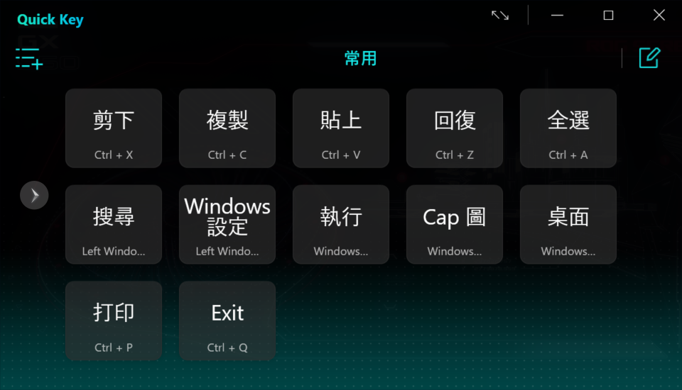

對於經常使用不同專業軟件的創作者來說,要記住各款軟件的常用快捷鍵並不容易,ScreenPad Plus 就支援 Quick Key 功能,能夠針對每個應用程式自行設定多個快捷鍵組合,使用時只需輕觸螢幕指定區塊,系統便會「代勞」按下快捷鍵組合,十分方便。

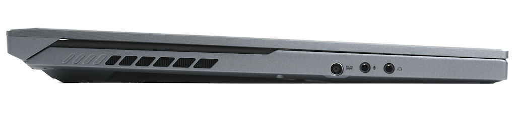

USB 3.2 Gen 2、Thunderbolt 3 接口
rog zephyrus duo 15 gx550 開箱rog zephyrus duo 15 gx550 開箱
▲ 設有 USB 3.2 Gen 2、Thunderbolt 3 接口

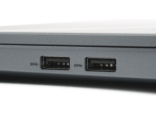

GX550 設有一組 USB-C 接口,支援 USB 3.2 Gen 2 規格、最高 10Gbps 傳輸速度,同時支援 Thunderbolt 3 技術,提供 40Gbps 傳輸頻寬,能用作連接外置顯示卡或高速儲存裝置。同時亦可用作 DisplayPort Alt Mode 顯示輸出之用,支援 DP1.4、最高 8K@60Hz 解析度輸出。並支援 Power Delivery 快速充電技術,能夠進行 20V@2.25A、總共 65W 充電輸入。另外還提供了 1 組 USB 3.2 Gen 2 Type A、2 組 USB 3.2 Gen 1 Type A 、一個 RJ45 Gigabit Ethernet 接口以及 3.5mm 耳機、麥克風 Mini Jack 各一。

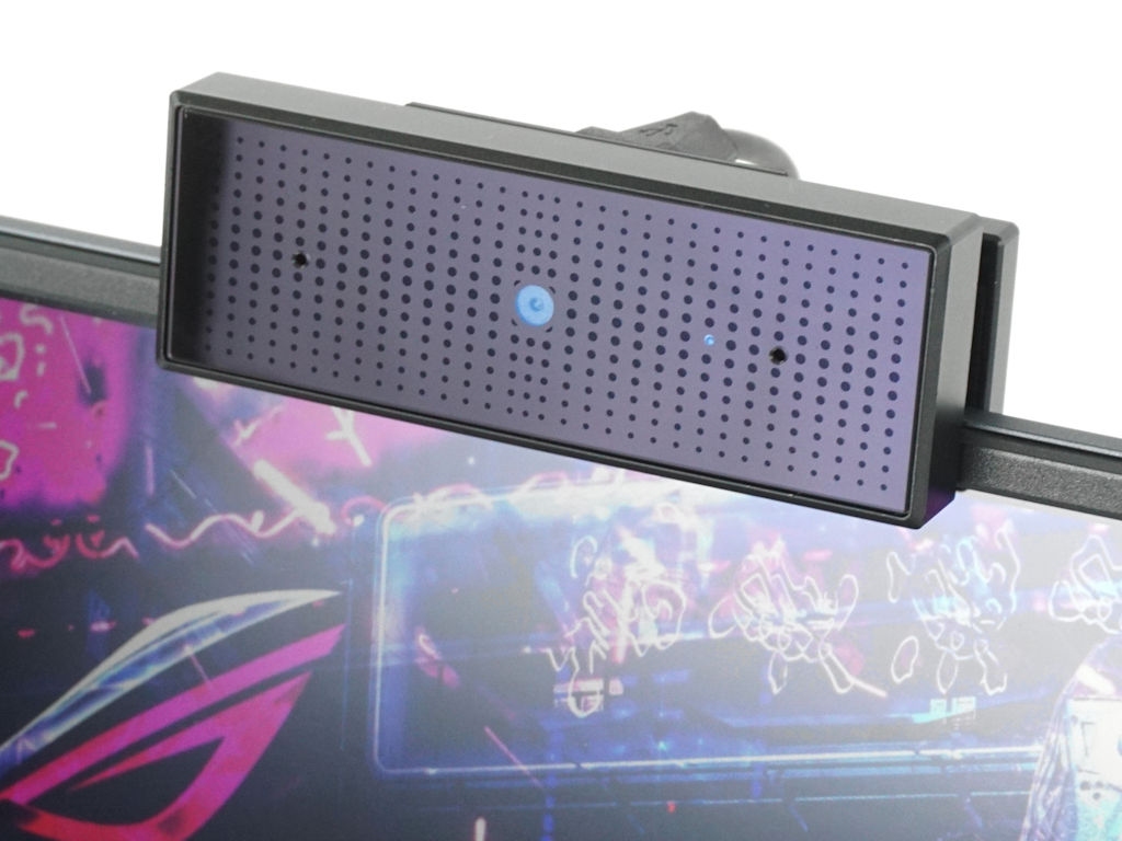

附送 ASUS ROG Eye USB Webcam
▲ 附連 ROG Eye USB Webcam
而為了縮減屏幕邊框的寬度,ROG Zephyrus Duo 15 的屏幕頂部並沒設攝像鏡頭,取而代之的是隨機附送的 ROG Eye USB Webcam,支援 1080p 60fps 解析度錄影,支援自動臉部對焦及曝光使影像更清晰明亮,加上內建了兩顆波束賦形麥克風,能夠在收錄人聲的同時濾除鍵盤聲、風扇運作聲等噪音,方便創作者進行專業的遊戲直播。

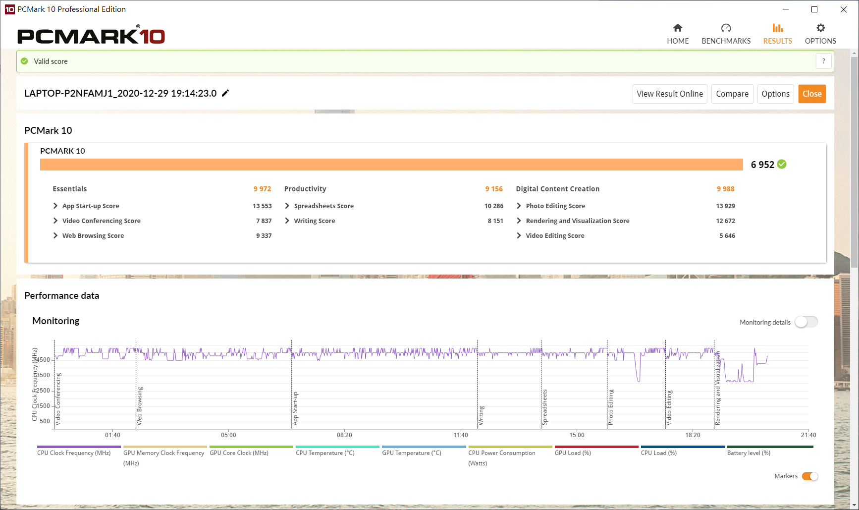

PCMark 10 測試︰
ROG Zephyrus Duo 15 GX550 測試
▲ PCMark 10 綜合測試成績為 6,952
ROG Zephyrus Duo 15 GX550LXS 在 PCMark 10 基測測試中綜合成績為 6,952分,其中 Essentials 基本測試得分為 9,972分;Productivity 生產力軟體測試得分為 9,156;Digital Content Creation 數碼媒體運算得分則為 6,952,各項分數都位於高水平,整體而言是能夠應付不同使用情境的全能機種。

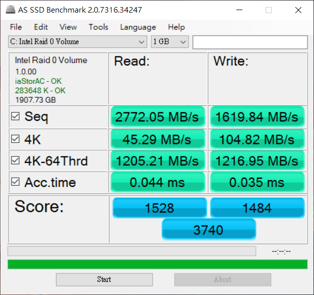

AS SSD Benchmark 同樣是現時業界測試 SSD 的主要基準之一,透過 1GB 的檔案測試 SSD 的讀寫效能與速度,這部 ROG Zephyrus Duo 15 於 AS SSD Benchmark 的性能基準得分為 3740,估計由於 Raid 0 陣列的關係採累 Access times 變長,令其得分甚至比使用單一 PM981a 的系統遜色。
