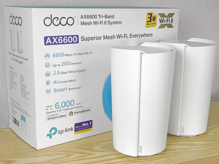

▲ TP-Link Deco X90 Mesh Router 2-pack 套裝
之前為大家介紹過 TP-Link 的入門級 Deco X20 及主流級 Deco X60 Mesh Router 套裝,今次終於要「補完」整個系列,要為大家介紹高階級別的 Deco X90 Mesh Wi-Fi 系統,採用合共 6 支隱藏式天線、8 Streams 串流訊道設計,提供高達 6,600Mbps 的三頻 Wi-Fi 網絡,亦是現時市面上最高規格的家用 Wi-Fi 6 Mesh Router 系統之一,2-pack 套裝應能滿足香港大部分中大型家庭對 Wi-Fi 覆蓋範圍及上網速度的要求。

外型方面,TP-Link Deco X90 的機身體積尺寸為 130mm x 123mm x 210mm,純白色的花瓶形狀柱體設計,擺放在家居內任何位置都宛如擺設般沒有違和感,而且筆者特別欣賞它將電源接口藏於機底內的設計,令機身更顯時尚簡潔。產品亦不設主路由器及衛星路由器的區別,所有節點都擁有完整功能,在需要添加節點時就更有彈性。
