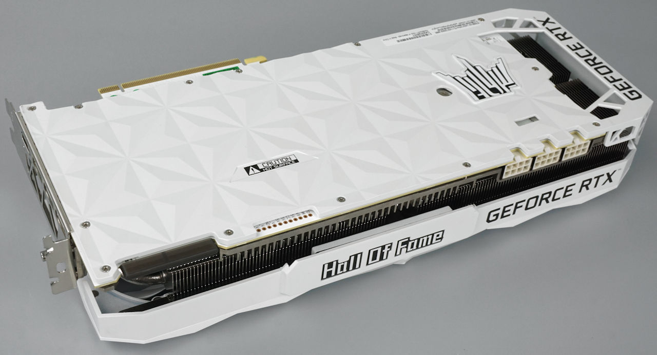

GALAX GeForce RTX 3090 HOF Premium 為追求純白造型細節,不但用上全白色的散熱器配色,連 PCB 及 PCIe 8-pin 接口都是白色的。而且外型亦相當特別,整張卡的表面加入大量多邊形皚鑽切割,層次感十足,而且中央的風扇外框亦改用六角型設計,並且在六角扇框、頂部 Hall of Fame 字樣及背面 HOF 皇冠圖案上加入 ARGB 燈光效果,簡直可以用藝術品來形容。
GALAX RTX 3090 HOF Premium 開箱圖片
▲ 六角扇框及頂部 Hall Of Fame 字樣設有 ARGB 燈效
▲ 卡背加入發光 HOF 皇冠圖案
▲ 加入鑽石切割造型鋁金屬背板
卡背加入純白色的鑽石切割造型鋁金屬背板,除了令顯示卡的外觀造型更統一,亦能加強 PCB 負重強度避免被如此巨型的散熱器壓彎,同時金屬背板能夠吸收來卡背的 GDDR6X 記憶體顆粒所釋放的熱力,所以在運作時背板會非常盪手。

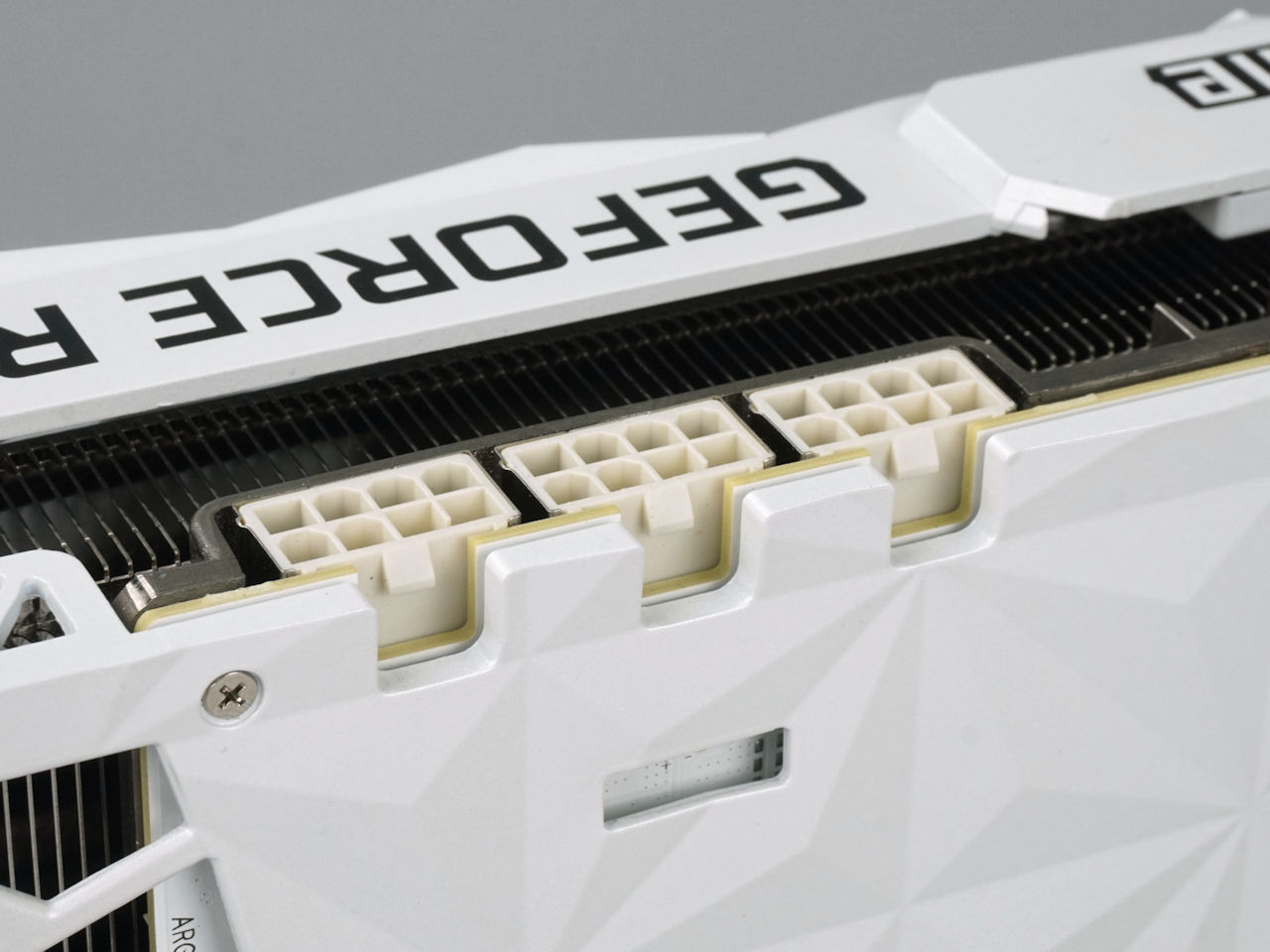

需外接 3 x PCIe 8 pin 電源
▲ 需要 3 組 PCIe 8 Pin 接口
與 GeForce RTX 3090 FE 公版不同,GALAX GeForce RTX 3090 HOF Premium 顯示卡也沒有採用 NVIDIA 12-Pin 供電接口,而是採用傳統的 3 組 PCIe 8 Pin 接口,更將最高 TGP 功耗解放至 450W,比公版提升了足足 100W,提昇幅度相當誇張,官方建議搭配 750W 或以上瓦數的電源供應器使用,用家升級時需要留意火牛的規格。

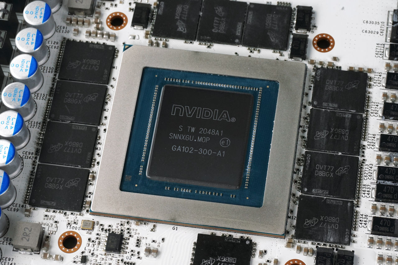

GA102-300 繪圖核心
「GeForce RTX 3090」採用「GA102-300」繪圖核心,採用 8nm NVIDIA Custom 制程、SAMSUNG 代工,擁有 283 億個電晶體、Die Size 約為 628mm²,一顆完整的 GA102 晶片內建 7 個 GPC 單元、42 個 TPC 紋理處理群集及 84 個 SM 串流多處理器,增至 10,752 個 CUDA Cores、84 個 RT Cores 及 336 個 Tensor Cores。
▲ NVIDIA GA102-300-A1 繪圖核心
不過,「GeForce RTX 3090」對部份單元作出了屏蔽,同樣具備 7 個 GPC 單元,但 TPC 紋理處理群集減少 41 個,合共 84 個 SM 串流多處理器,具備 10,496 個 CUDA Cores、82 個 RT Cores 及 328 個 Tensor Cores。

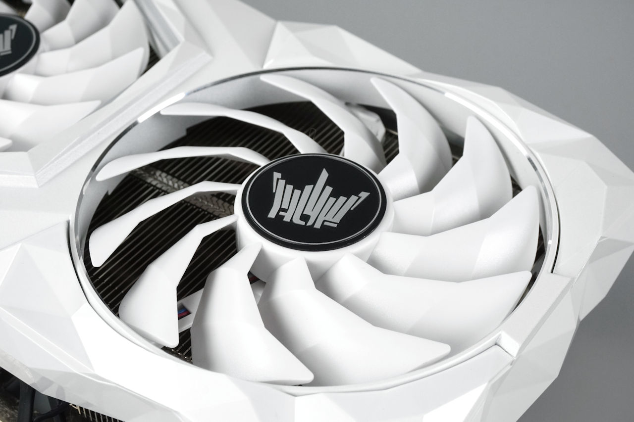

全新 GALAX GeForce RTX 3090 HOF Premium 採用了 HOF Extreme Cooling 三風扇散熱器,由兩側各一把較大的 102mm風扇及中間一把較小的 92mm風扇組成,採用自家開發的「WINGS」散熱風扇,最高轉速為 2,600rpm (102mm) / 3,200rpm (92mm),每把風扇採用 11片折曲設計的扇葉,官方指出這種葉片形狀能夠在較低的聲噪水平下提供更高的風流量及風壓水平,並且通過 IP5X 等級防塵測試,有效將風扇葉片表面的灰塵堆積減少 10%。

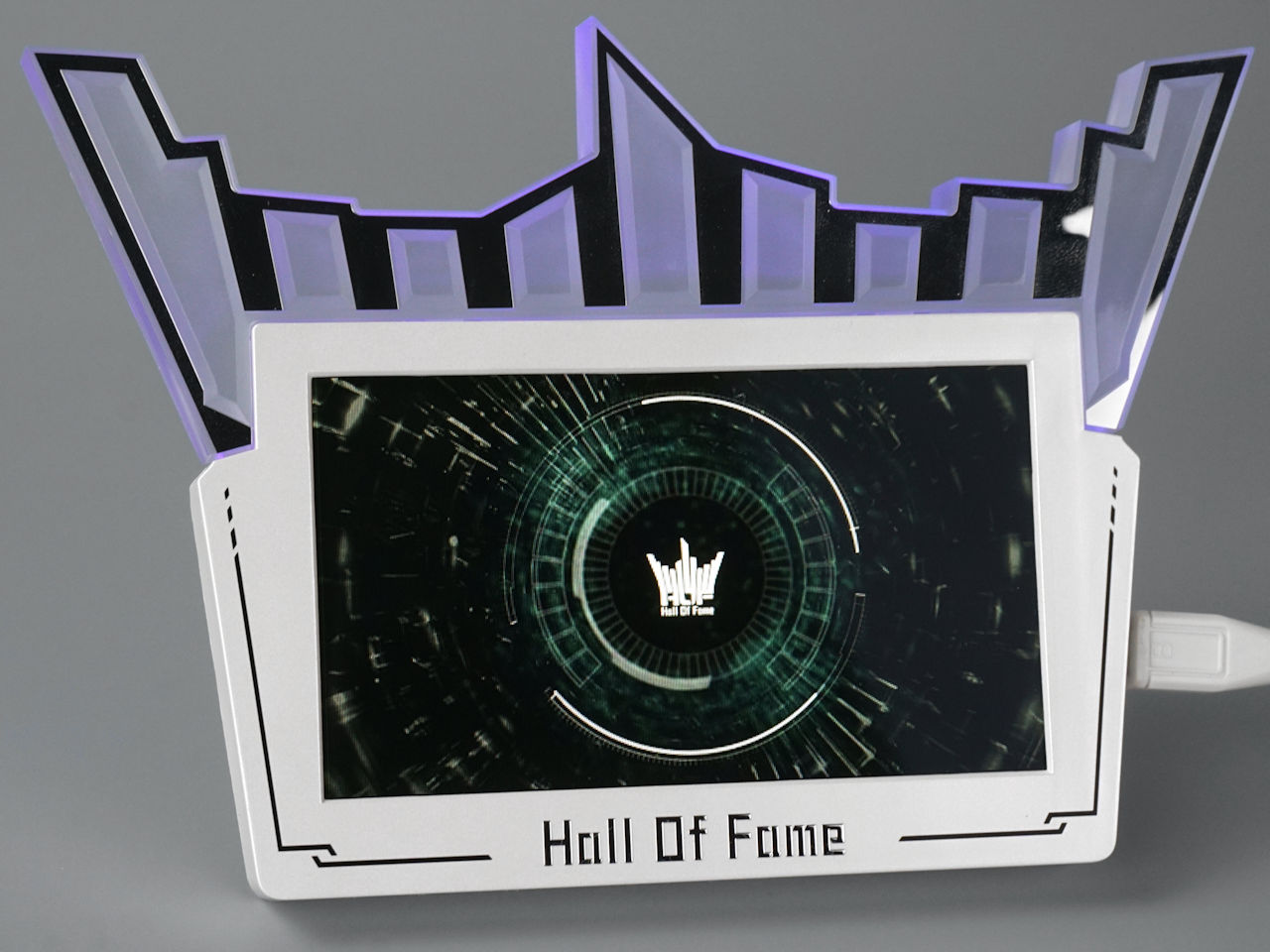

4.3 吋 HOF PANEL III LCD 顯示屏
▲ 附連 4.3 吋 HOF PANEL III LCD Mon仔
而這張 GALAX GeForce RTX 3090 HOF Premium 其中一個賣點就是附連了獨立的 4.3 吋 HOF PANEL III LCD 顯示屏,採用 Micro USB 接口進行連接,擁有 480 x 272 解析度及支援全彩顯色能力,而且亮度表現相當理想,即使用家將 Mon仔放置在茶色玻璃側板的機箱內,仍然能夠清楚看到顯示屏上的內容,加上頂部的 ARGB 發光 HOF 皇冠,外觀設計非常型格。
▲ 背面設有站立支架及磁石
由於 HOF PANEL III LCD 只需連接 Micro USB 接口便能使用,故用家能夠自由選擇擺放在機箱內還是機箱外使用,背面同時設有站立支架及磁石,能夠輕易放置在任何平面上,例如機箱 Chamber、顯示卡卡背或是電腦桌上,亦可以利用磁石吸附在顯示卡或是機箱上,自由度相當大。
▲ 能夠磁吸在顯示卡上
功能方面,HOF PANEL III LCD 設有三大顯示模式,包括實時顯示 GPU 運作狀況的監控模式,能夠顯示核心溫度、電壓、時脈、風扇轉速、繪圖記憶體用量及功耗等資訊,以及顯示自訂圖片及影片的相片模式和影片模式,實用性及玩味俱備。

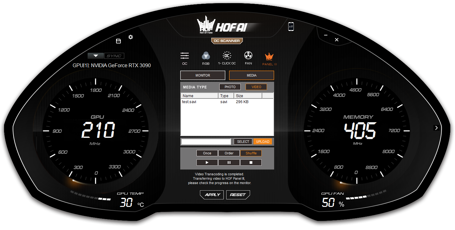

▲ 需要利用 HOF AI 工具程式去更改 HOF PANEL 的顯示內容
要對這隻 Mon 仔作出設定,就需要在電腦上安裝 HOF AI Suite 工具程式,用家亦可上載自訂的圖片及影片檔案,圖片方面支援 JPEG、PNG 及 BMP 檔案,而影片則支援 Animated GIF、MPG 及 AVI 檔案,在上傳時會透過軟件轉檔成 BMP 圖檔或 SAVI 影片檔案,並且合共設有約 200MB 的內置儲存空間,上載完成後只需為其提供電力即可不斷循環播放已儲存的相片或影片內容,並不一定要長期接駁在電腦上。

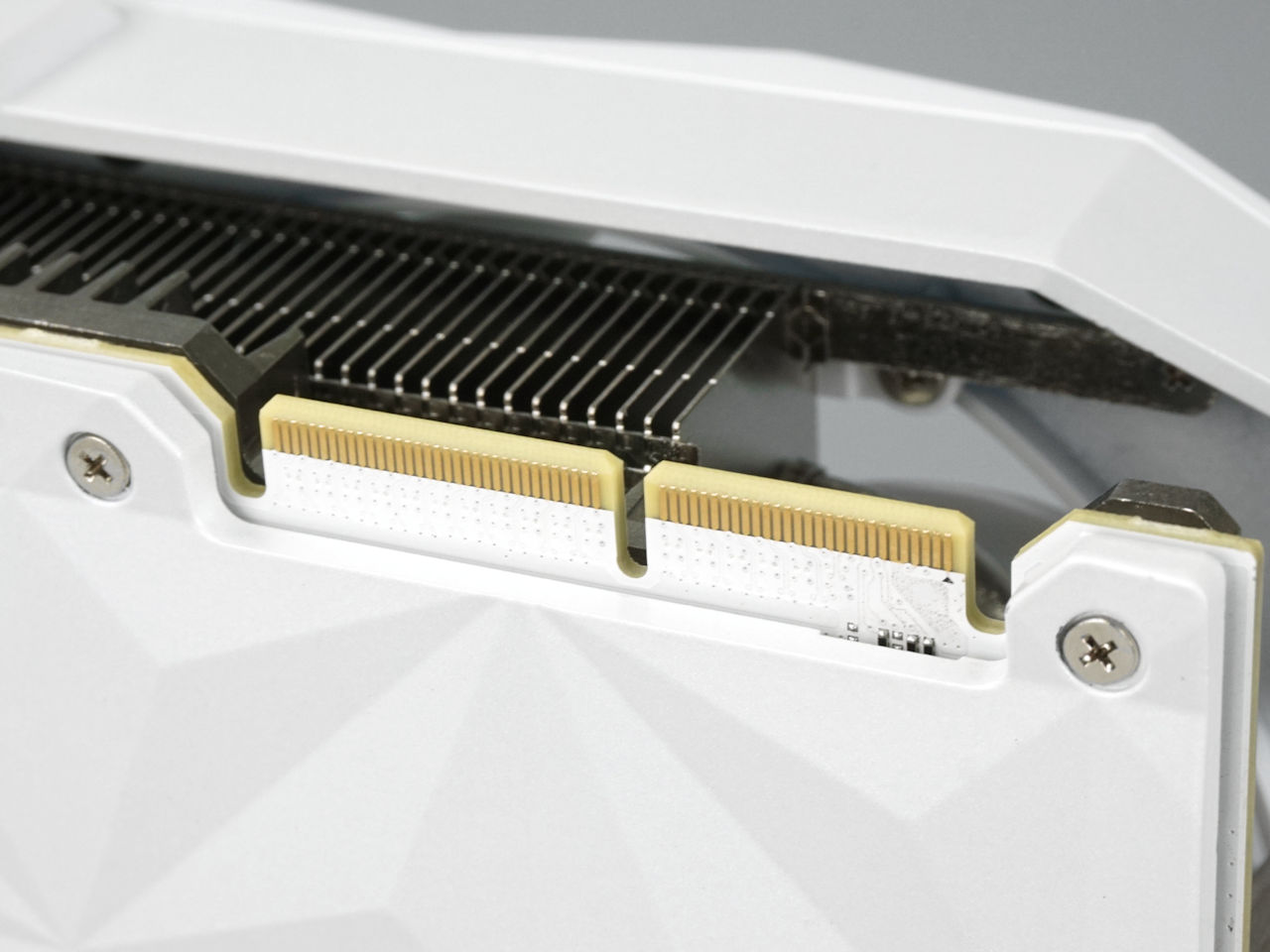

第三代 NVIDIA NVLink 介面
今代 NVIDIA RTX 30 系列繪圖卡暫定只有 RTX 3090 加入 NVLink 支援,RTX 3090 PCB 設有第三代 NVLink 介面,配合第三代 NVLink 四鏈 x4 連接橋,提供高達 112.5GB/s 總傳輸頻寬,以雙 RTX 3090 連結更多繪圖記憶體及運算單元,進一步提升的圖運運算及浮點運算性能,以及滿足更高解析度的圖形運算對 VRAM 的需求。

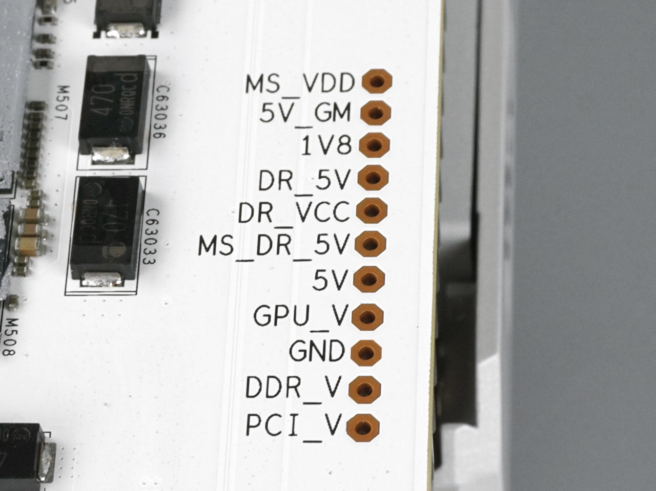

設有電壓測量接點
▲ 設有實體電壓測量接點
而為針對進階甚至極限超頻應用,設有實體電壓測量接點,能以萬用電錶量度並實時監察顯示卡各部份的電壓值,包括 GPU msvdd、 vRAM 及 PCI 等的工作電壓,對於超頻玩家會是非常實用的功能。

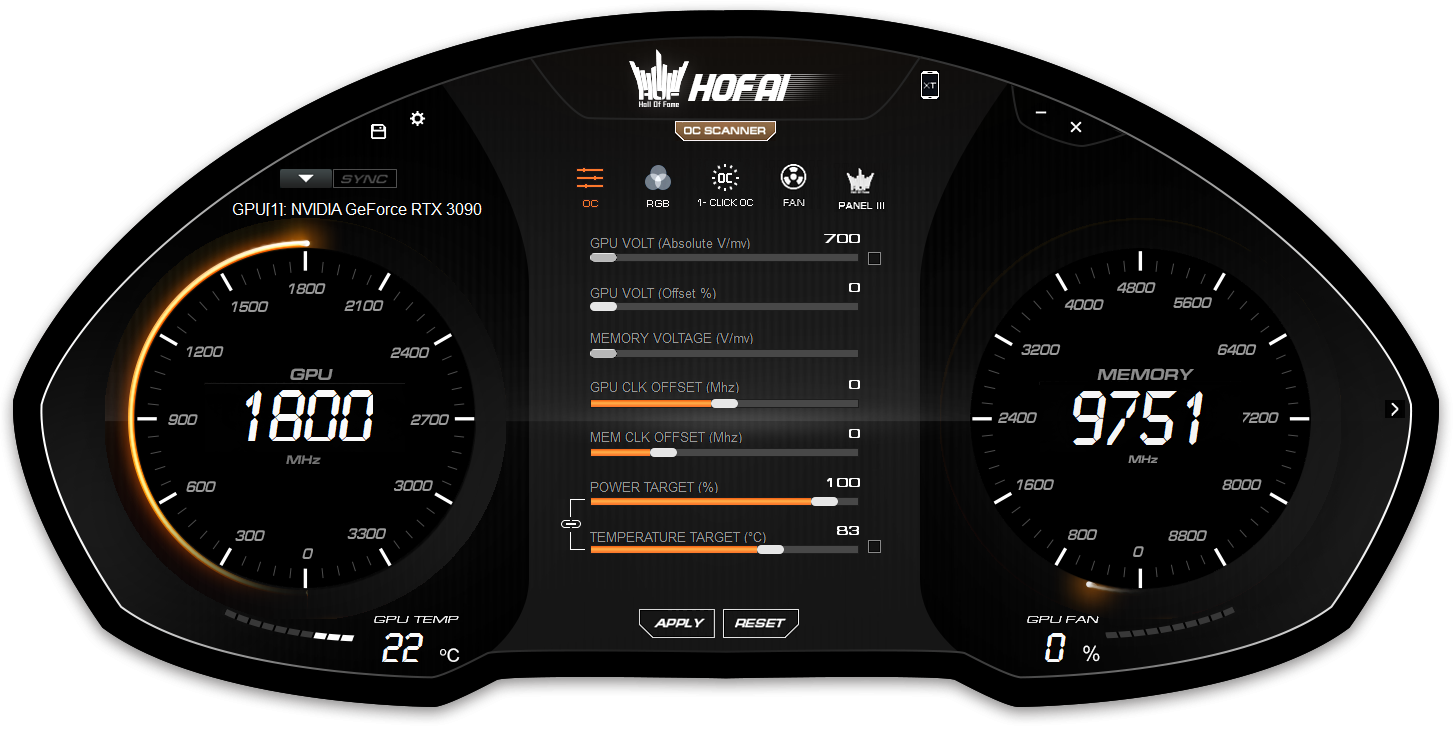

支援 GALAX HOF AI 工具程式
GALAX RTX 3090 HOF Premium 效能測試
▲ GALAX HOF AI 工具程式
附連 GALAX HOF AI 工具程式,玩家可以透過軟件控制 GPU 電壓、GPU 時脈、GDDR6 時脈、電源及溫度限制,亦可以設定風扇轉速、ARGB 燈效模式及 HOF PANEL III LCD 的顯示內容。並且支援 1-Click OC 一鍵超頻功能,但實際只是把 Base Clock 及 Boost Clock 提升 15 MHz,超頻幅度較為保守,提升的效能相當有限。

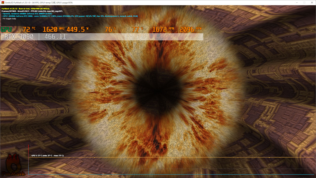

散熱方面,GALAX GeForce RTX 3090 HOF Premium 在約 26℃ 的室溫環境下閒置約 30分鐘,GPU溫度約為 37℃,風扇維持在停轉狀態。接著採用 Furmark 進行 3D 負載測試,將 GPU 完全負載 30 分鐘後,兩組顯示卡風扇轉速分別提升至 1672RPM 及 2096RPM,最高溫度維持在 72°C,GPU 核心時脈維持在約 1,620MHz 的水平,雖然單純比較溫度看似比其他品牌的為差,但別忘記這張 RTX 3090 的功耗解放至 450W,相比其他品牌的型號高出 30-100W,所以其實這張顯示卡的散熱表現算是極為強大。

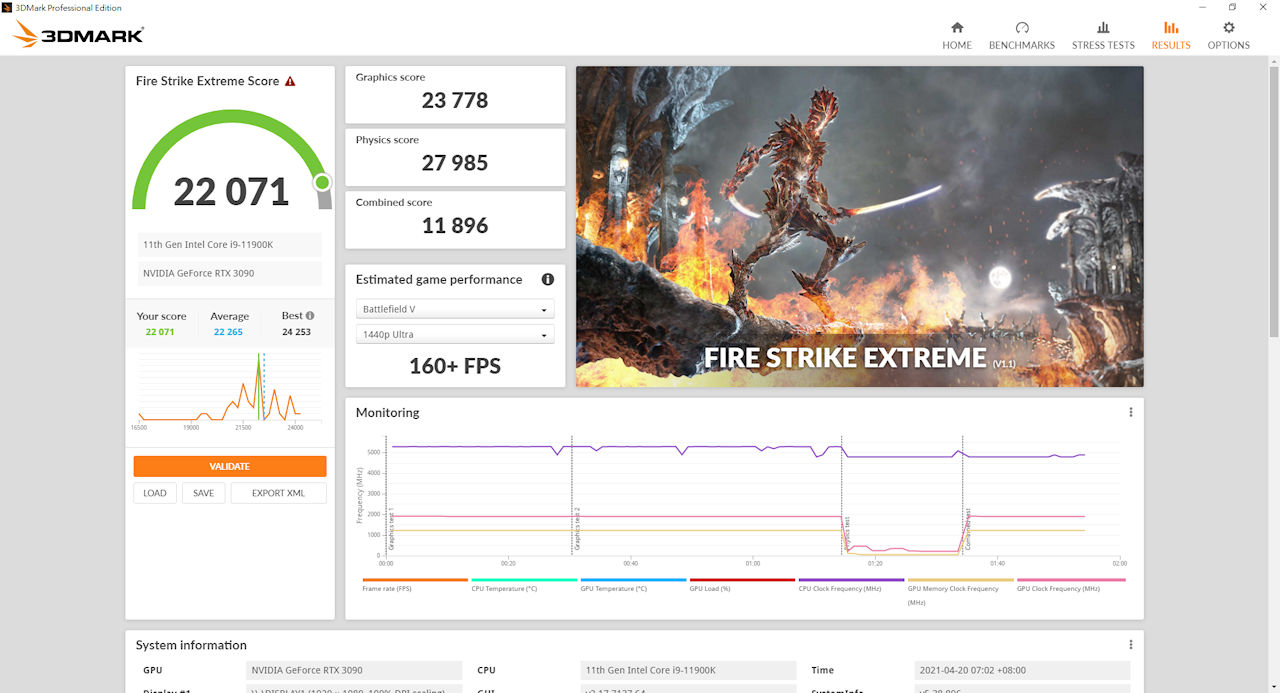

3DMark 測試:
