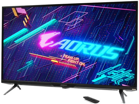

GIGABYTE 近日推出全新巨型電競顯示器 — AORUS FV43U,採用 43 吋 4K@144Hz 的 VA QLED 面板打造,峰值亮度高達 1000nits 並通過 DisplayHDR 1000 認證,配合加入 Space Audio 音響技術的兩顆 12W 喇叭,提供極致的聲音畫面表現。而且設有全新 HDMI 2.1 接口,代表顯示器除了能用作 PC Gaming 以外,更完美支援 Sony PS5 及 Xbox Series X 家用機,中意打機既讀者係時候換走屋企部電視啦!
GIGABYTE AORUS FV43U 43 吋電競顯示器
GIGABYTE AORUS FV43U 4K 144Hz
▲ GIGABYTE AORUS FV43U 電競顯示器
