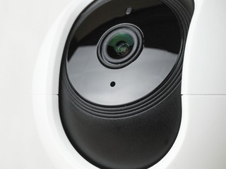

TP-Link Tapo C210 搭載 1/2.8 吋 Progessive CMOS 感光元件,配合 4mm 焦距及 f/2.4 光圈鏡頭,支援 300萬像素 (2304 x 1296) 解析度,提供 15fps、H.264 格式錄影。由於採用可旋轉電控雲台設計,無需搭配超廣角鏡頭,拍攝角度約為橫向 96°、縱向 53° 及對角 120°,影像變型不算嚴重。

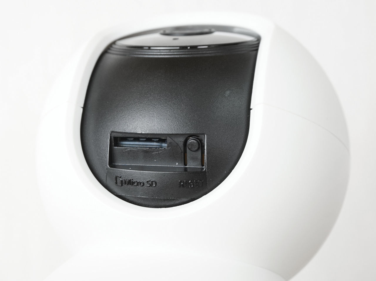

▲ 鏡頭下設有 MicroSD 卡插槽及 Reset 按鈕

TP-Link Tapo C210 的外觀設計與舊款 C200 一模一樣,有點像是晴天娃娃的形狀,白色外殼本體及黑色的鏡頭部份,尺寸為 86.6mm x 85mm x 117.7mm。支援 IEEE 802.11 b/g/n 制式的 2.4GHz 無線網絡連接,128bit AES 加密包含 SSL/TLS,Wi-Fi 直連設計無需安裝額外的連線基座設備,內建 MicroSD 記憶卡插槽,支援最高 256GB 容量的 SD,提供自動循環錄影覆蓋功能,可儲存約 512小時/21天 的影像,隨產品附連壁掛安裝板及電源供應器。

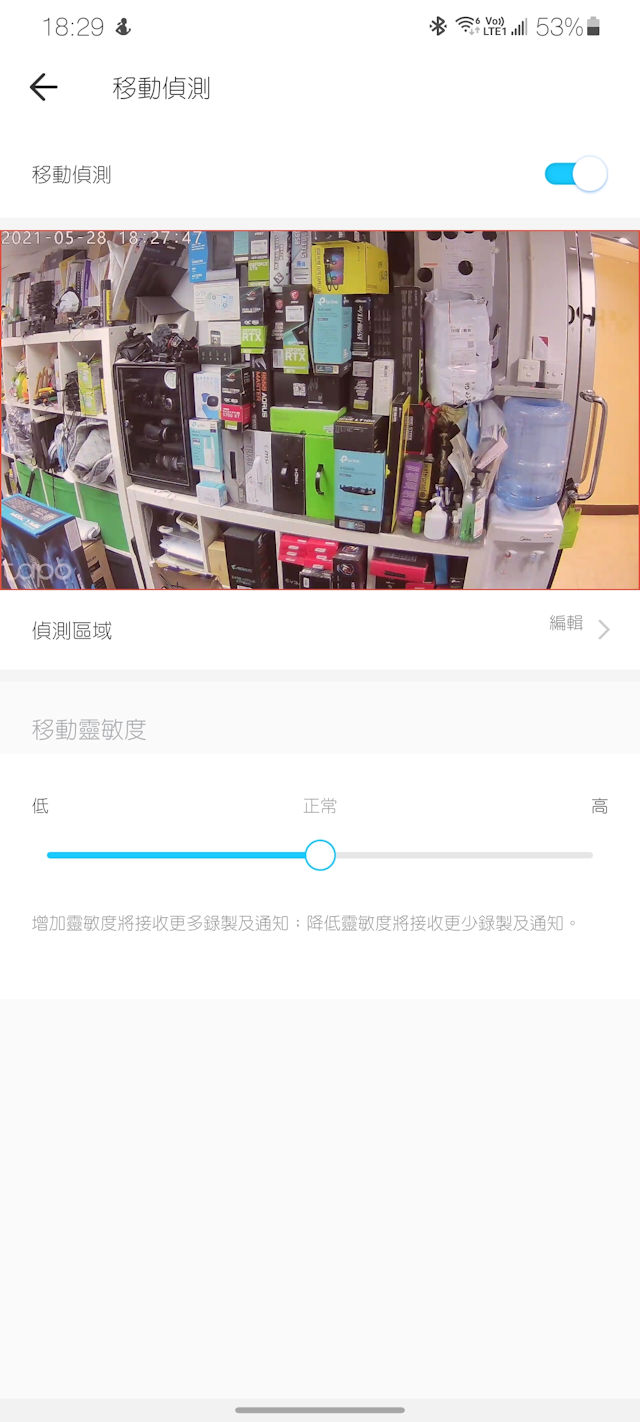

TP-Link Tapo C210 支援動態偵測功能,能夠在畫面內設定最多 16 個偵測區域,而且設有三段偵測靈敏度供選擇,當偵測到指定區域出現變化時才會自動開始錄影並發送通知給用家的手機,不但能降低所需的儲存空間,亦更方便用家在時間軸查看發生異動的時間點。
