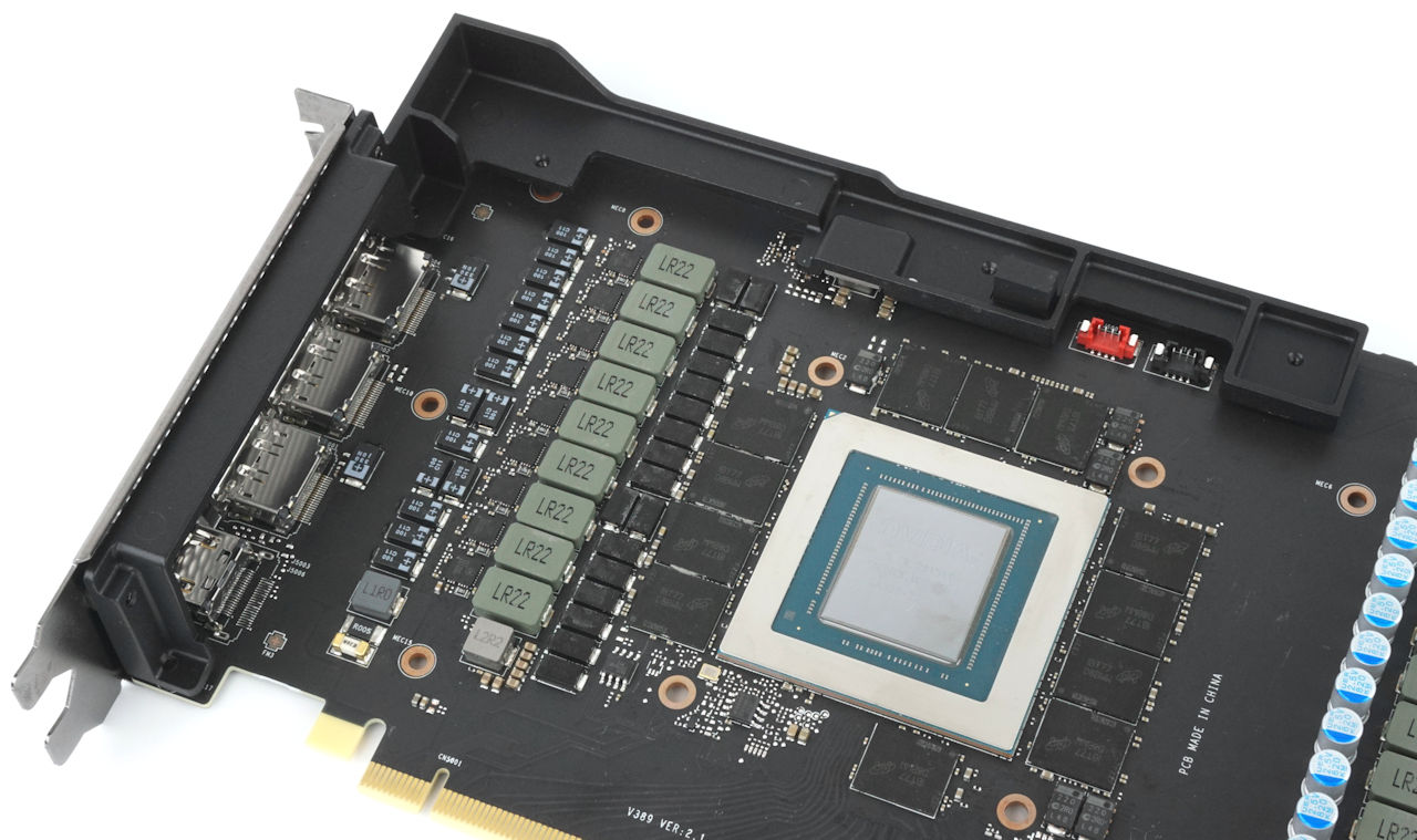

拆下散熱器後,可以看到 MSI GeForce RTX 3080 Ti SUPRIM X 12G 採用了自家非公板的 PCB 設計,元件分佈對比公版的超緊湊佈局顯得相當鬆動,並在 PCB 上焊上額外的保險絲,以防因電源供應器出現問題導致的損壞。用上 12 Layers PCB 並加入 2oz 厚度銅的 PCB 內層設計,能提高導電率以加強訊號及電力傳輸的表現,滿足新一代 GDDR6X 記憶體超過 19Gbps 的頻寬需求。
MSI GeForce RTX 3080 Ti SUPRIM XMSI GeForce RTX 3080 Ti SUPRIM X
▲ 採用 8 + 5 + 3 相供電設計
供電方面,MSI GeForce RTX 3080 Ti SUPRIM X 12G 具備 20 相 Dr.MOS 供電模組設計,GA102 繪圖核心將 GPU 供電部份分拆為兩組,10 相為 nvvdd 供電、6 相為 msvdd 供電,另外 4 相則為 GDDR6X 記憶體供電。每相供電採用 On Semiconductor 的 NCP302150 高效能整合式 MOSFET,在單一封裝內加入上下橋 MOSFET 及集成驅動器,單相能提供 50A 持續電流輸出,搭配全封閉合金電感及 5K 小時固態電容,提供可靠穩定的供電輸出。

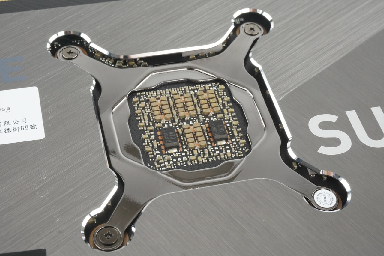

▲ 繪圖核心背面用上 4 組 MLCC 及 2 組 POSCAP
MSI GeForce RTX 3080 Ti SUPRIM X 12G 在繪圖核心的背面用上了 4 組 10 粒的 MLCC 積層陶瓷電容搭配 2 組 POSCAP 鉭電容,以 POSCAP 鉭質電容提供較大的儲能輸出及以 MLCC 電容加強去除高頻雜訊的作用,為 GPU 在高負載及高 Boost Clock 的狀態下提供穩定的供電表現。

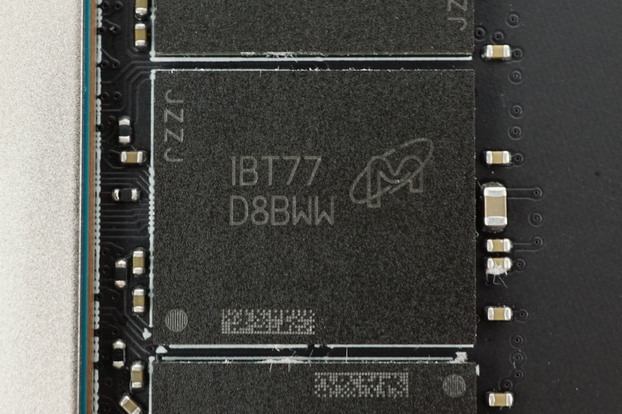

MSI GeForce RTX 3080 Ti SUPRIM X 12G 搭載了 12 顆 Micron D8BWW GDDR6X 記憶體顆粒,正式型號為 MT61K256M32JE-19G,單顆容量為 8Gbit,合共 12GB 繪圖記憶體容量。據 Micron 資料指出,全新 GDDR6X 記憶體顆粒採用了 180-ball (12.0mm × 14.0mm) FBGA 封裝, VDD/VDDQ 為 1.35V 。

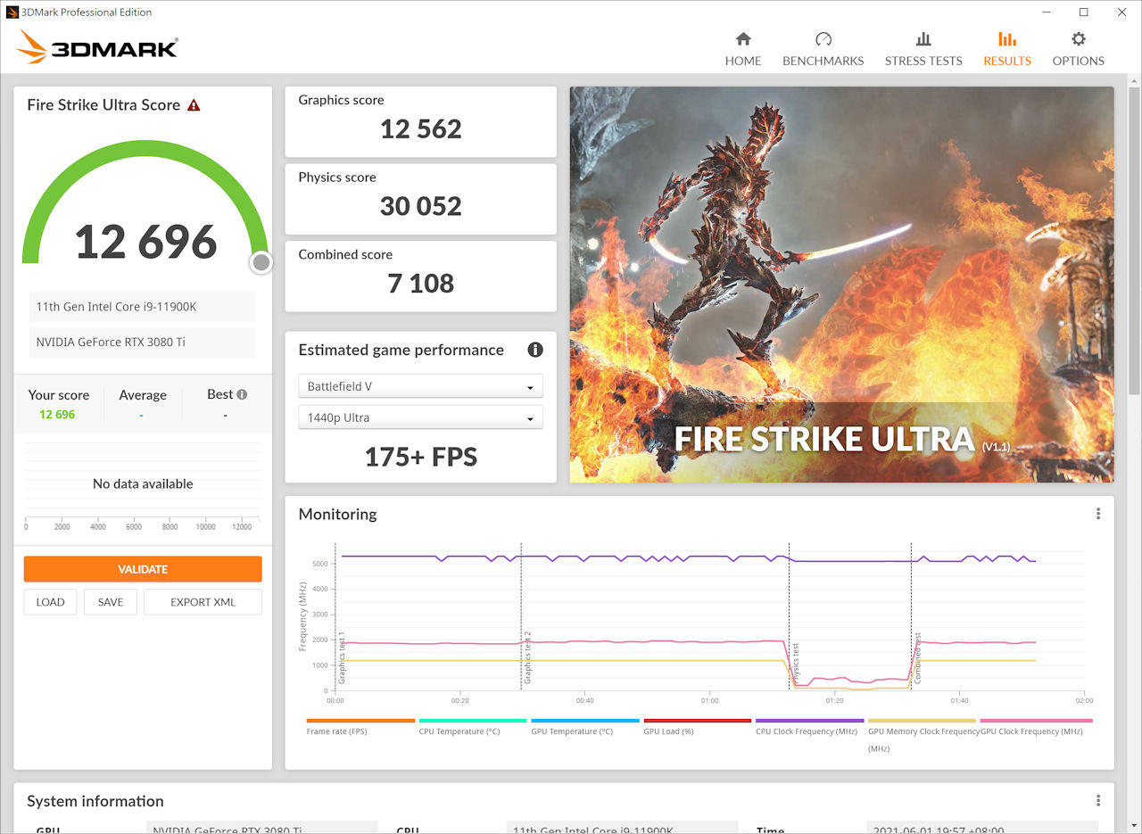

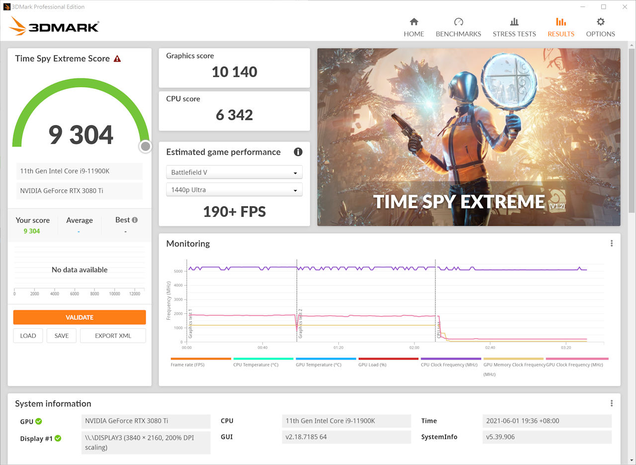

3DMark 測試:

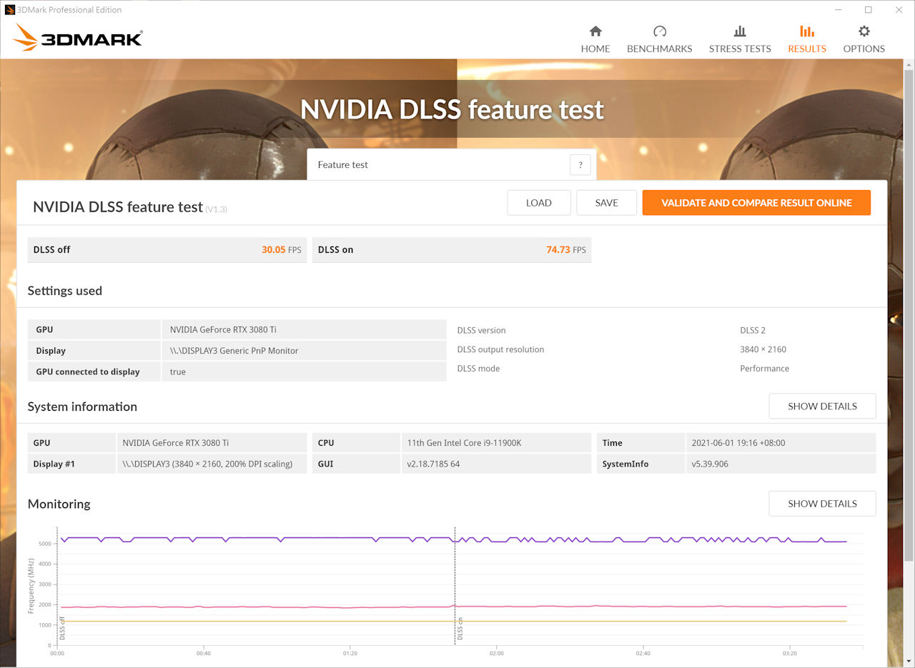

3DMark NVIDIA DLSS feature test
為測試 MSI GeForce RTX 3080 Ti SUPRIM X 12G 顯示卡在開啟或未開 DLSS 模式下的遊戲表現差別,筆者採用 3DMark NVIDIA DLSS feature test 在 4K 解析度下將 DLSS 級別設定至 Performance Mode 運行,平均 FPS 從 DLSS OFF 的 30.05 提升至 DLSS ON 的 74.73,升幅達到 148%,非常誇張。
