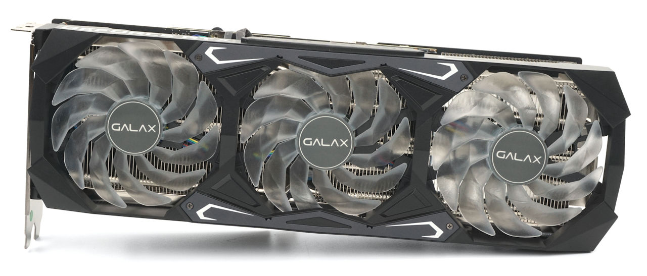

GALAX 推出全新 GeForce RTX 3080 Ti SG (1-Click OC) 顯示卡,採用 7 支導熱管 3 Slot 巨型大面積散熱器設計,搭配 3 把全新透明 WINGS 折面扇葉風扇,並額外附送 1 組 1-Clip Booster 背扣風扇,大大提升散熱表現,可提供穩定寧靜的高性能輸出,加上風扇具備 RGB 燈效並附連 ARGB VGA 支架,整體產品觀賞性十分耀眼吸引。
GALAX GeForce RTX 3080 Ti SG
GALAX GeForce RTX 3080 Ti SG (1-Click OC) 顯示卡尺寸為 329mm x 130mm x 61mm,採用黑色散熱器外殼搭配 3 把 透明導光 RGB 風扇,頂端設有「 What's Your Game ? 」字樣的 RGB 燈板,並加入幾何切割表面令外觀設計更具科技感。

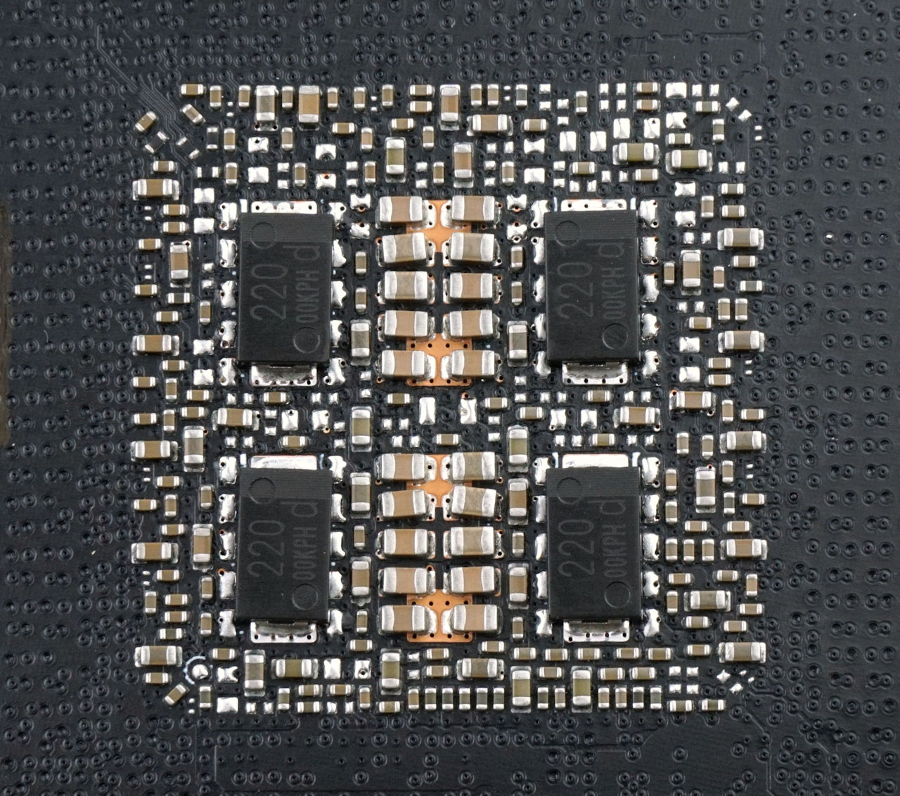

▲ 核心顯示背面用上 4 組 POSCAP 及 2 組 MLCC 組合
GALAX GeForce RTX 3080 Ti SG (1-Click OC) 顯示卡用上了 4 組 POSCAP 鉭電容搭配 2 組 10 粒的 MLCC 積層陶瓷電容,以 POSCAP 鉭質電容提供較大的儲能輸出及以 MLCC 電容加強去除高頻雜訊的作用,為 GPU 在高負載及高 Boost Clock 的狀態下提供穩定的供電表現。

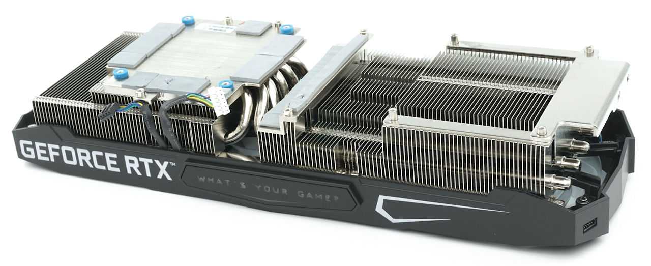

GALAX GeForce RTX 3080 Ti SG (1-Click OC) 顯示卡用上了巨型的三風扇散熱器,以大面積銅板直接接觸繪圖卡核心表面,延伸至覆蓋記憶體及供電元件,並連接至 7 支 6mm 導熱管及貫穿高密度散熱鰭片,加強廢熱傳導至整個散熱器的效率,再透過三把風扇排出,確保長時間運作下仍能保持穩定流暢。

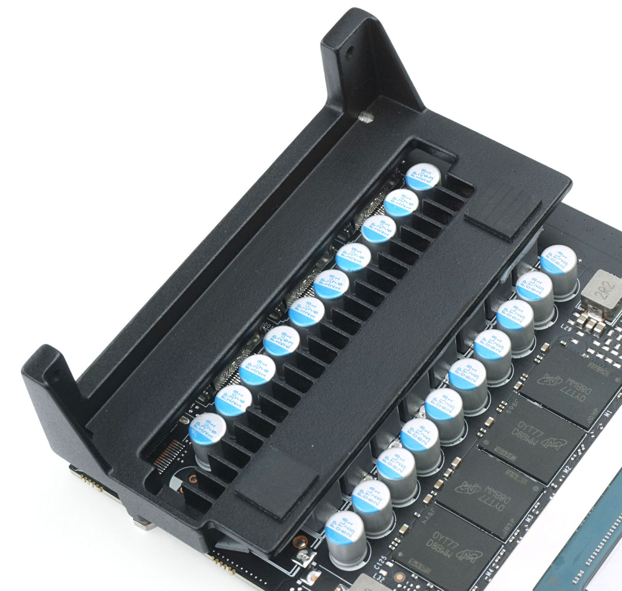

GALAX GeForce RTX 3080 Ti SG (1-Click OC) 亦採用獨立小型散熱器為供電元件散熱用。

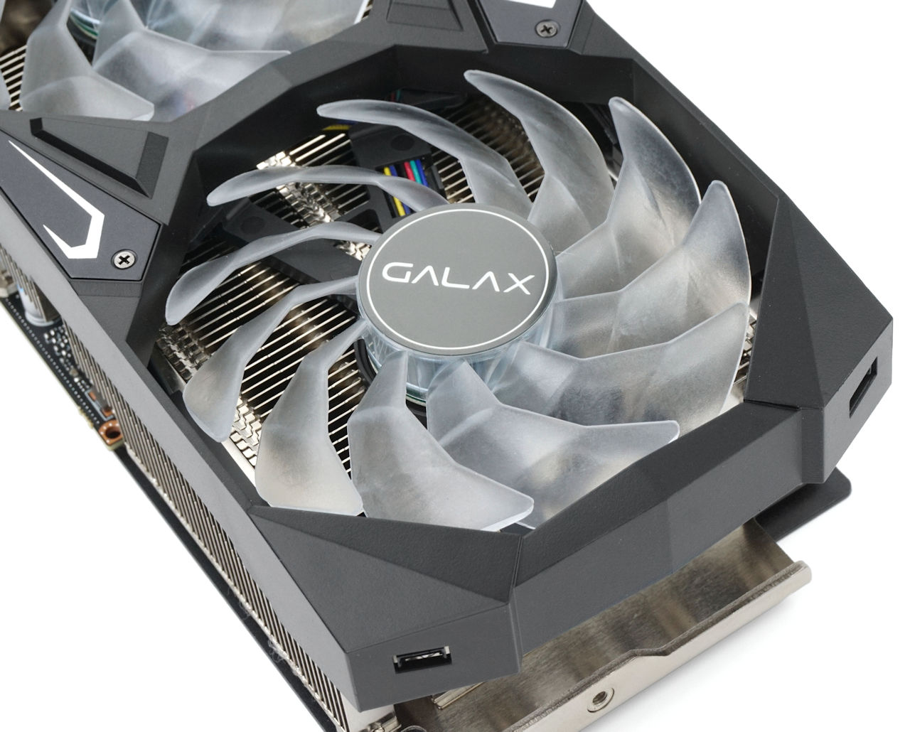

▲ 採用 3 把 92mm WINGS 折面扇葉風扇
GALAX GeForce RTX 3080 Ti SG (1-Click OC) 採用 3 把自家開發的 92mm 散熱風扇,每把風扇設有 11片扇葉,並且具備 WINGS 折面扇葉設計,風扇轉動時能夠以最低的聲噪水平下提供更大的風流及風壓性能。此外,散熱風扇更加入了 RGB 顆粒,透明透光的扇葉更能完美地展現華麗的信仰 RGB 燈效。
