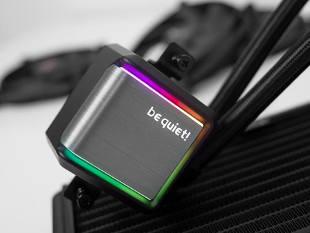

ARGB 水冷頭設計
be quiet! SILENT LOOP 2be quiet! SILENT LOOP 2
▲ 拉絲紋鋁合金外型設計
be quiet! SILENT LOOP 2 頂部採用拉絲紋鋁合金外型設計,並延伸至圓角收邊,右上角位置印有 be quiet! 發光字樣 LOGO,而且四邊更設有 ARGB 燈條,可配合主機板的 5v 3pin ARGB 插座來提供燈效控制,或者連接附送的實體 ARGB 控制盒。
