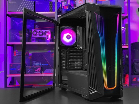

Cooler Master 推出了全新的 「MasterBox 540」機箱,針對燈效愛好者特別加入 ARGB Ether 設計的前面板,帶來了截然不同的光污染效果。散熱方面支援最大 360mm 水冷散熱排,更提供可拆式上蓋令玩家安裝水冷散熱時更輕鬆,左側備有 4mm 免工具鋼化玻璃側板,並支援市面上的高階硬件,有意組裝高階光污染平台的朋友又多一個選擇了。

Cooler Master 「MasterBox 540」最吸睛的位置莫過於前面版,前面版表面經過 DarkMirror 處理,配合 ARGB Ether 前面板,ARGB 燈條與面版左右的導流板互相配對,使機箱運作時的燈效能給人耳目一新的感覺。

左側具備 4mm 全幅面鋼化玻璃側板 ,為加強玻璃面板邊角的穩定性,加入了金屬強化邊框取代在玻璃上開孔,令施力點藉由金屬邊框吸收與承壓,減低邊角碎裂風險,無鑽孔玻璃側版以定位銷的方式進行固定,無免工具裝拆讓玩家組裝更輕易,同時亦可以選擇安裝一個額外螺絲加強穩固性。
