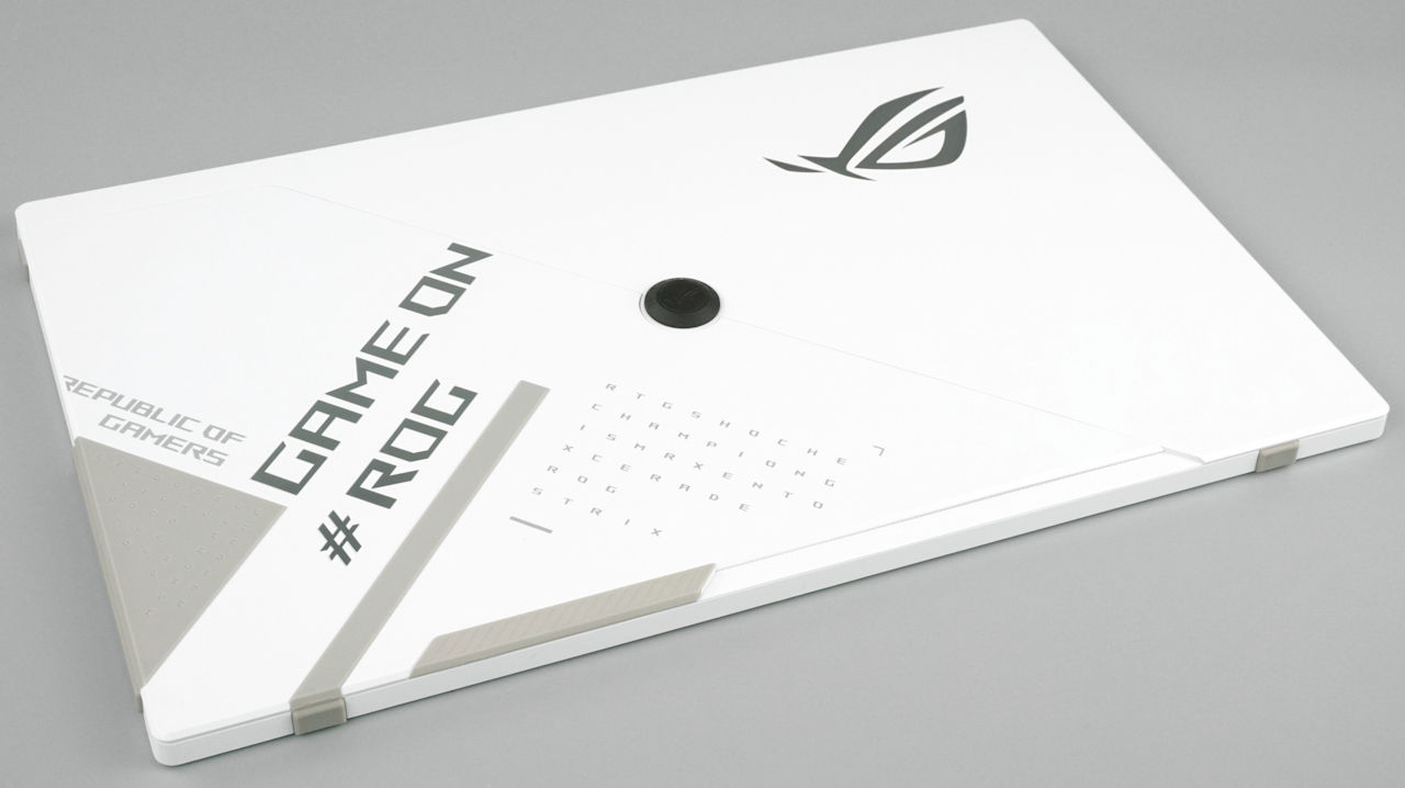

事實上這款顯示器的型號名稱應該是「ROG Strix XG16AHP」,後綴的「-W」其實是代表它是這款顯示器的白色版,它亦有一款黑色的版本,兩者除了外觀規格是完全一樣的,讀者可按自己的喜好去作選擇。外觀方面,ASUS ROG Strix XG16AHP-W 的背面以鏡面及銀漆印上一些 ROG 招牌文字及一個類似找字遊戲的設計,表面貼有一些灰色防滑膠,ROG 敗家之眼在顯示器開啟時還會透出柔和白光,非常型格。

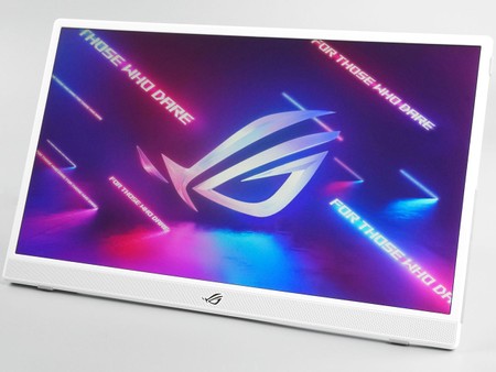

15.6吋 FHD、144Hz IPS 面板
▲ 採用 15.6吋 Full HD IPS 面板
ASUS ROG Strix XG16AHP-W 採用了 15.6吋 的全高清 IPS 面板,提供 178º 可視角度,在側面觀看屏幕時仍保持豐富的色彩效果。基礎規格為 1920 x 1080 解析度、144Hz 刷新率、3ms GtG 反應時間、800:1 對比度 及 300 cd/m2 亮度。
作為一款主打電競規格的便攜顯示器,XG16AHP 就具備了 144Hz 刷新率及最低 3ms GtG 反應時間,相較大部分普遍的便攜顯示器產品的 60Hz 刷新率流暢許多,在高速的動態畫面下殘影亦不明顯。筆者之前都測試過不少 60Hz 刷新率、>12ms GtG 反應時間的 Portable Monitor,所以完全能夠感受到 ROG Strix XG16AHP 所帶來的流暢感。

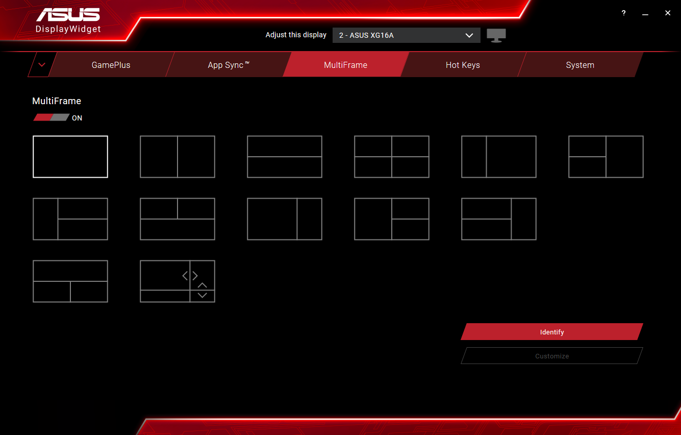

支援 ASUS DisplayWidget 工具程式
▲ ASUS DisplayWidget 工具程式
要更改顯示設定或是啟用上述的電競功能,除了能夠使用位於機身右上方的三鍵式菜單操作按鈕外,還可以在電腦上安裝 ASUS DisplayWidget 工具程式,讓用家直接在 Windows 系統中,快速地調整各類的顯示器設定。
▲ App Sync 功能
而除了基本的更改顯示設定功能外,ASUS DisplayWidget 還設有 GameVisual 功能,能針對不同遊戲類型及使用情景作出畫面優化,預設提供 MOBA、FPS、風景、競速及劇院等多種影像模式,最佳化各種應用的視覺效果,並可以配合 App Sync 功能根據用家當前使用的程式自動切換不同 Profile。
▲ MultiFrame 快速調整視窗分佈功能
