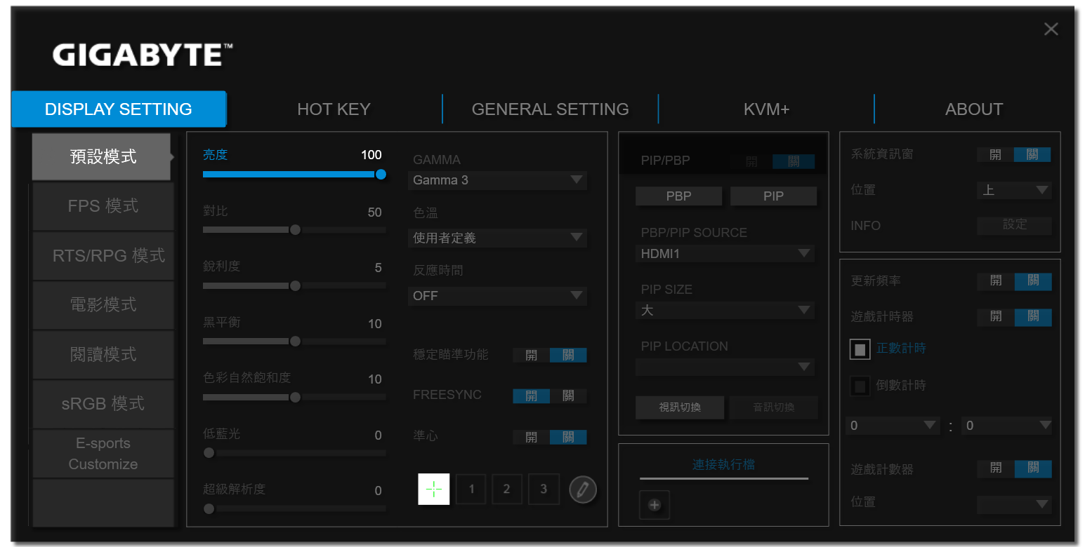

AORUS OSD Sidekick
GIGABYTE M28U 28
▲ AORUS OSD Sidekick 工具程式
GIGABYTE M28U 在顯示器背面設有五向式菜單切換桿,但用家往往會對 OSD 介面感到難以使用。顯示器能夠透過附連的 AORUS OSD Sidekick 工具程式直接在 Windows 系統中快速設定顯示器的各個項目,而且提供韌體自動更新功能,讓玩家享受最新的版本的獨家功能。
GIGABYTE M28U 28
▲ 支援在軟件內進行韌體更新

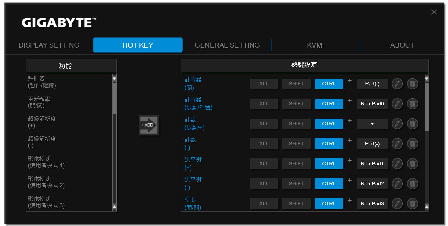

現時絕大部分的顯示器都會加入為不同使用情景作優化的設定檔,GIGABYTE M28U 亦不例外,例如 FPS Profile 會將亮度及 Gamma 等級調高、RTS Profile 會大幅調高清晰度及銳利度等等,用家亦可以自訂顯示設定檔,為自己設定一套最合適的畫面設定。
GIGABYTE M28U 28
▲ 支援以熱鍵啟用不同功能
還可以配合熱鍵功能在遊戲期間即時切換不同 Profile,例如預先設定一個最高亮度、Gamma 等級及 Black Equalizer 級數的設定檔,當在遊戲中進入昏暗的場景時以 Hotkey 切換至該 Profile,躲在暗處的敵人即時無所遁形。

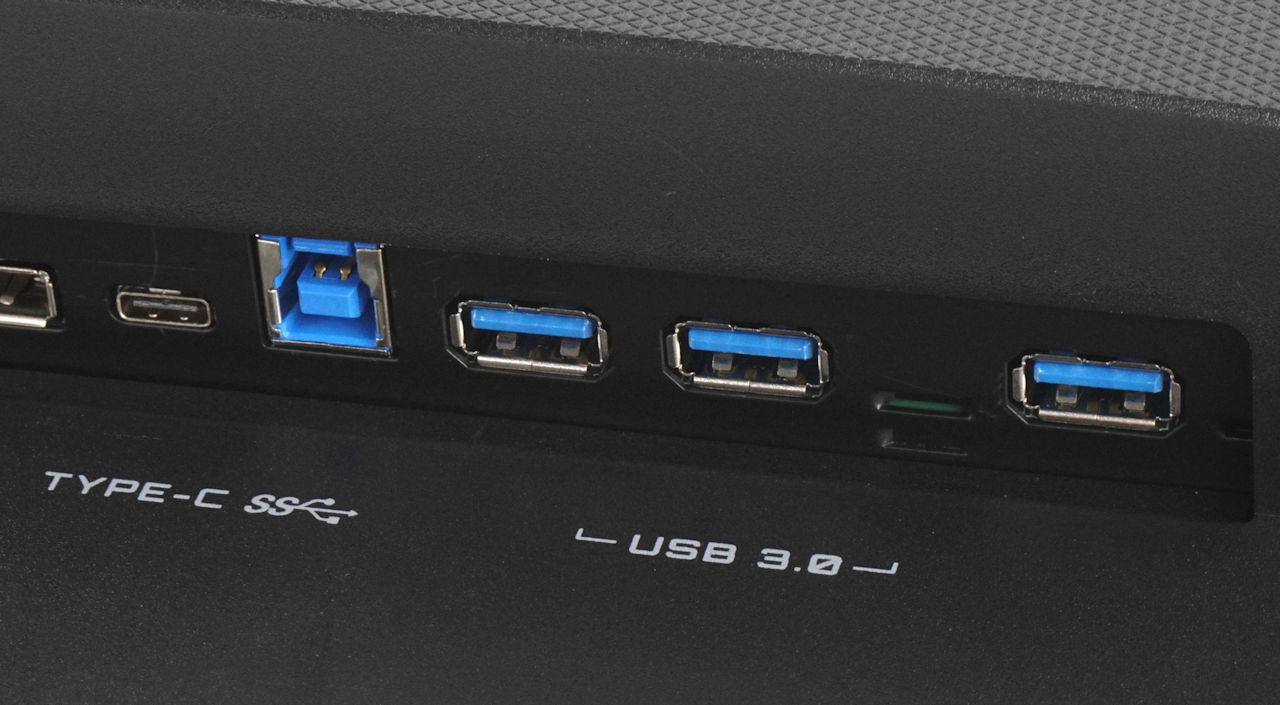

GIGABYTE M28U 28
▲ 設有 3-Port USB Hub
另外設有 USB Hub 功能,只要將電腦或遊戲機連接至顯示器的 USB 3.0 Type-B 或 USB 3.0 Type-C 接口,便能提供 3 組 USB 3.0 接口供用家連接滑鼠、鍵盤、手制及麥克風等週邊裝置。更內置 KVM Switch,讓兩台裝置共用周邊裝置,再透過機背的實體 KVM 切換按鈕便能流暢地切換控制兩台裝置,免卻來回插拔的煩惱。
