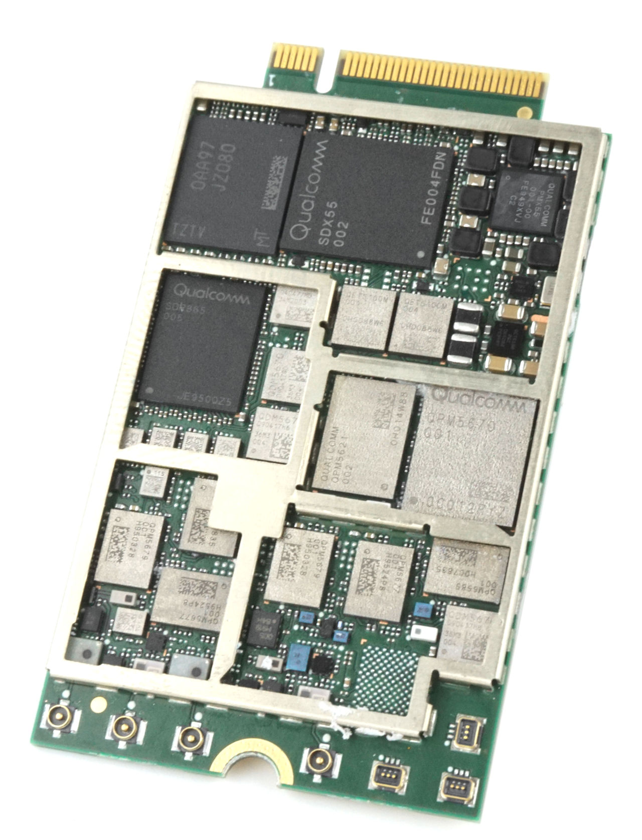

▲ 採用 Compal Electronics RXMG1 5G M.2 模組
Linksys FGW3000 5G WiFi 6 路由器
▲ Compal Electronics RXMG1 模組
先觀察 Linksys FGW3000 的 5G / 4G 收發部分,可以看到在 PCB 背面外接了一片由 Compal Electronics 打造的 RXMG1 5G M.2 模組,基於 Qualcomm Snapdragon X55 平台,硬件上同時支援 Sub-6GHz 及 mmWave 的 5G 收發,但 FGW3000 只有利用其 Sub-6GHz 的部分,支援 200MHz 頻寬 及 4 x 4 MIMO,最高能提供 2.5Gbps 下載速度及 316Mbps 上傳速度。
