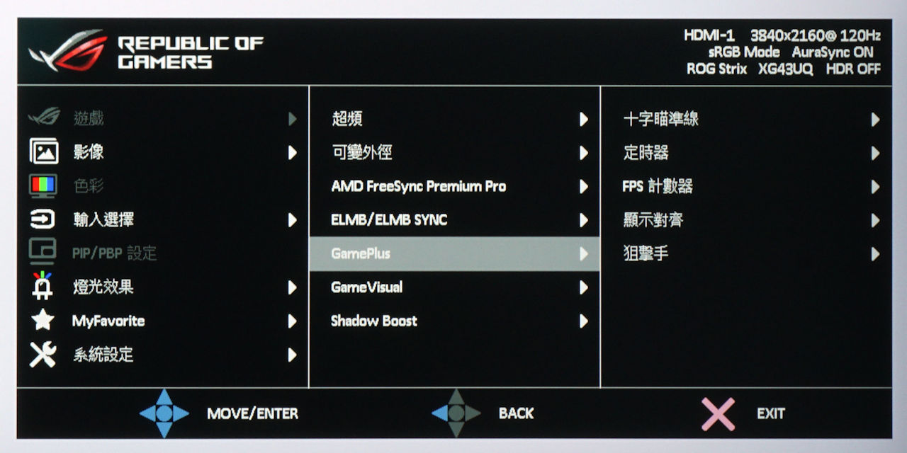

▲ 能在 OSD 中啟用 GamePlus 電競功能
ASUS ROG Strix XG43UQ 與大部分其他 ROG 電競顯示器一樣設有 GamePlus 電競功能,參考專業電競玩家的意見後加入不同的輔助工具,包括 Sniper 狙擊準心、CrossHair 虛擬準心、定時器、碼錶、FPS 計數計及 DisplayAlignment 顯示器對齊功能。

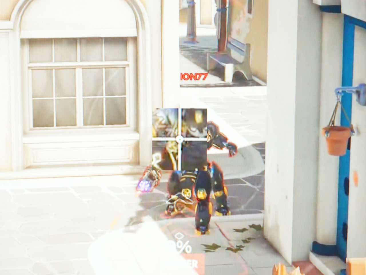

▲ Sniper 狙擊準心功能會將準心附近的畫面放大
在這些功能當中最特別的就必定是由 ASUS 開發的 Sniper 狙擊準心功能,建基於普通的虛擬準心功能,將準心附近的畫面放大 1.5 至 2倍,說白了就是無論你用任何武器都能自帶「兩倍鏡」,官方表明此模式可以協助玩家練習並改善日常射擊的準確度,因為好孩子打遊戲是不應開「外掛」的啊 !!

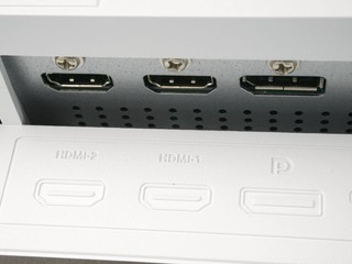

4 x HDMI + DP 1.4 DSC 顯示輸入
ASUS ROG Strix XG43UQ 43吋電競顯示器ASUS ROG Strix XG43UQ 43吋電競顯示器
▲ 顯示輸入接口一覽
顯示輸入接口方面,ASUS ROG Strix XG43UQ 設有 2 組 HDMI 2.1、2 組 HDMI 2.0 及 1 組 DisplayPort 1.4 接口。當中 DP1.4 支援 DSC 技術,故與 HDMI 2.1 接口同樣支援最高 3840 x 2160 @144Hz 解析度輸入,當然亦向下支援 3840 x 2160 @ 120Hz 輸入,用來駁 SONY PS5 及 XBOX Series X 打機就啱曬。而另外 2 組 HDMI 2.0 接口則支援最高 3840 x 2160 @60Hz 影像輸入,支援 HDCP 2.2 認證,完美支援 4K 機頂盒、藍光播放器等多媒體播放裝置。

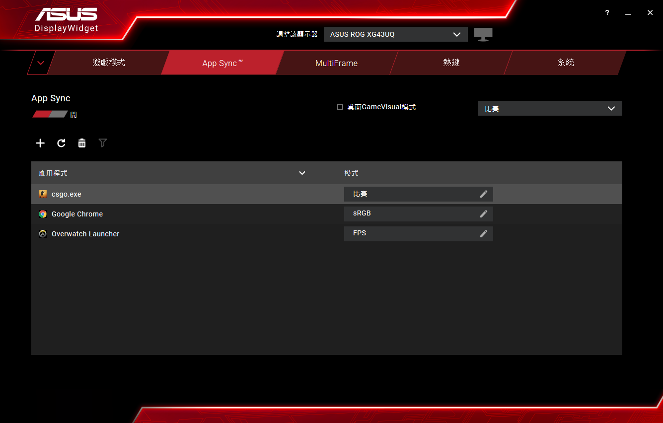

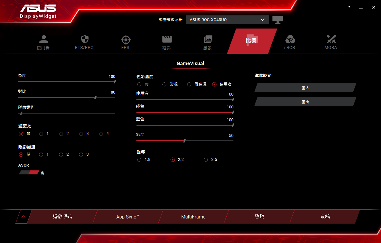

而除了基本的更改顯示設定功能外,ASUS DisplayWidget 還設有 GameVisual 功能,能針對不同遊戲類型及使用情景作出畫面優化,預設提供 MOBA、FPS、風景、競速及劇院等多種影像模式,最佳化各種應用的視覺效果,並可以配合 App Sync 功能根據用家當前使用的程式自動切換不同 Profile。
