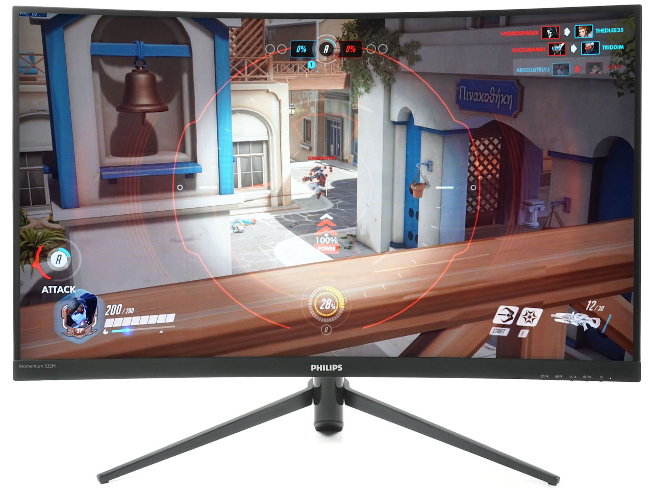

PHILIPS 近日推出全新 Momentum 322M8CP 電競顯示器,採用 31.5 吋的全高清 1500R 曲面面板,最大的賣點是擁有高達 240Hz 更新率及 4ms GTG 反應時間,並支援可調式 MPRT 模式,最高能夠達到 0.5ms MPRT,隨了帶來非常流暢的動態畫面外,還能最大化地消除動態模糊問題,非常適合追求高刷新率及偏好大尺寸曲面顯示器的遊戲愛好者。
PHILIPS Momentum 322M8CP 32" 電競顯示器
▲ PHILIPS Momentum 322M8CP
近年顯示器的畫面更新率越出越高,玩家們已經不再滿足於 144Hz 的「入門電競」水平。PHILIPS 近日就推出一款擁有高達 240Hz 高刷新率的 Momentum 322M8CP 全高清曲面電競顯示器,採用由 TP Vision 生產的 31.5吋、1500R 曲面面板。除了 240Hz 更新率外還支援最快 4ms GtG、0.5ms MPRT 模式以及 Adaptive Sync 畫面同步技術,加上支援 HDR 輸入及擁有不俗的色域廣度,為玩家帶來流暢清晰的沉浸式遊戲體驗。

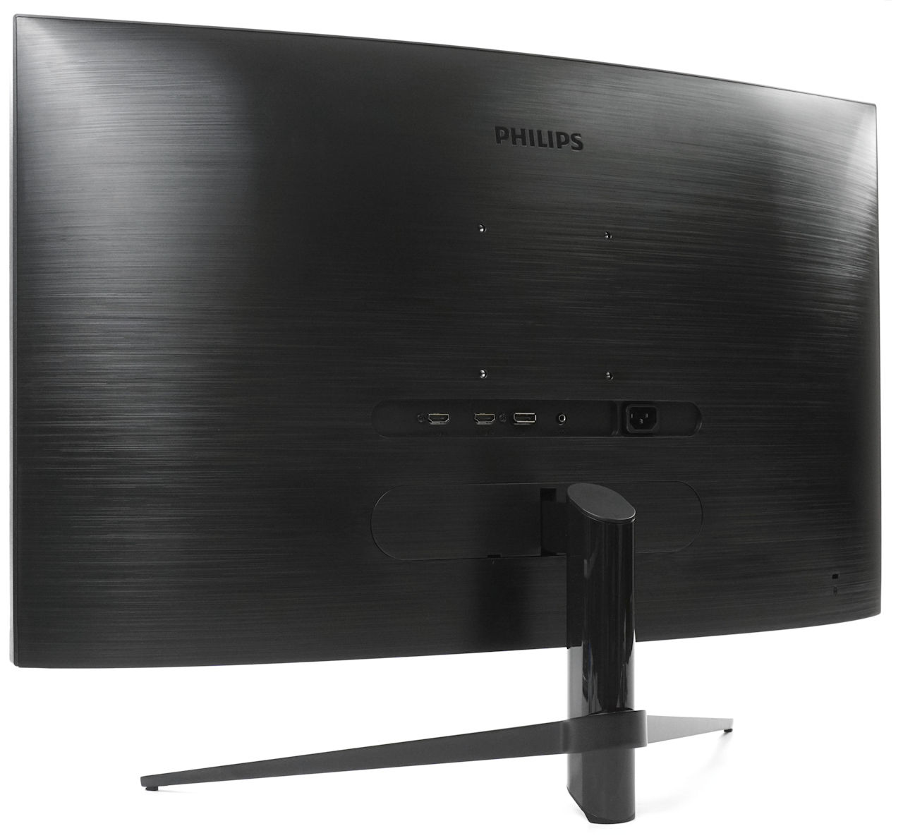

▲ 機背採用平實的深灰仿金屬拉絲設計
PHILIPS Momentum 322M8CP 主打高性價比市場,產品外觀相較市面上其他電競顯示器更為平實,背部以深灰色仿金屬拉絲設計,搭載太空灰色的 V 型金屬腳座。支架僅提供 -5º至 20º 的傾斜度調節,並沒有配備高低升降、擺動調節等功能就顯得略為遜色,不過就設有 100 x 100mm VESA Mount 孔位,用家可以自行搭載其他具備人體工學設計的支架使用。

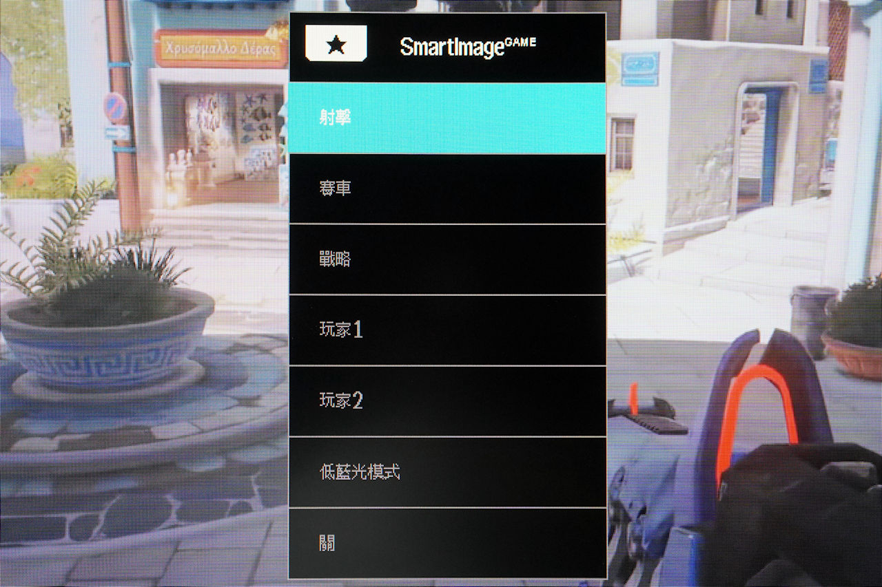

SmartImage 遊戲模式
▲ 提供 SmartImage 遊戲模式
不同類型的遊戲對畫面有著不同的要求,PHILIPS Momentum 322M8CP 顯示器就支援 SmartImage 遊戲模式,針對 FPS 第一身射撃、Racing 賽車及 RTS 即時戰略三種不同遊戲的畫面作出針對性的影像調節,同時另外提供了兩個 Gamer 自訂 Profile,用家可以儲存兩組自定義的畫面設定,針對自己常用的情境作出最合適的調整。
