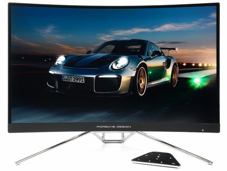

不少人可能都曾經有著一個「揸波子」的夢,現在機會來了!!只需要 HK$6,270 就有機會入手一部保時捷……設計的曲面電競顯示器,它就是由 AOC 聯乘奢華生活品味品牌 Porsche Design 所推出的 AGON PD27,以 Porsche 911 RSR 的防滾架作為設計靈感,搭載 27吋的 QHD 1000R 曲面面板,擁有最高 240Hz 刷新率及低至 1ms 的 GTG 反應時間,喜歡 Porsche Design 品牌或是追求奢華生活品味的讀者不容錯過!
AOC AGON PD27 27" 電競顯示器
▲ AOC AGON PD27 27" 電競顯示器
AOC 近日聯乘 Porsche Design 生活品味品牌合作推出全新 AGON PD27 27” 電競顯示器,以 Porsche 911 RSR 的防滾架作為設計靈感,搭載高速的 QHD 240Hz 曲面 VA 面板,擁有低至 1ms 的 GTG 反應時間及最快 0.5ms MPRT 模式,1000R 的曲面弧度帶來更強的畫面包覆感,更通過 DisplayHDR 400 及 AMD Freesync Premium Pro 的認證,加上極具奢華感及現代美感的外觀,是集品味與性能於一身的電競顯示器產品。

▲ 支架的設計靈感源自 Porsche 911 RSR 的防滾架
作為首款與 Porsche Design 生活品味品牌攜手合作設計的顯示器產品,AOC AGON PD27 的支架就以 Porsche 經典賽車車系 911 RSR 中的防滾架作為設計靈感,特殊形狀的支架經過金屬鍍光處理,而顯示器正面則用上金屬拉絲的設計配合 Porsche Design 的字樣,盡顯奢華的現代工藝美學。同時機背上加入了 Porsche Design 及 AOC AGON 的標誌,象徵顯示器是由雙方聯合推出。
