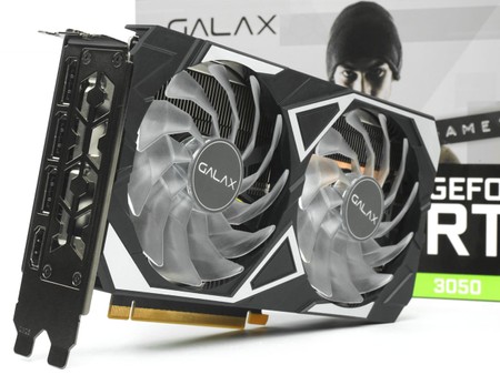

GALAX 推出全新 GeForce RTX 3050 EX (1-Click OC) 顯示卡,取代了 RTX 3060 成為最入門的桌面版 GeForce RTX 系列顯示卡,提供 8GB GDDR6 顯示記憶體,TDP 則降至 130W,在效能上可以說是「光追版」的 GTX 1660 Super,而且繼續支援 1 Click OC 簡易超頻功能。搭載雙導熱管散熱器及兩把 WINGS 折面葉片風扇,為 130W TDP 的 GA106 顯示核心提供充足的散熱能力,加上耀目的「仿 RGB」燈效,想平平地砌部新電腦打機過年的讀者值得考慮。

GALAX 推出全新 GeForce RTX 3050 EX (1-Click OC) 顯示卡,採用短身 PCB 搭配雙槽雙風扇散熱器,令安裝相容性更高。散熱器上的兩把散熱風扇用上了 WINGS 折面葉片設計,獨特的扇葉形狀不但令顯示卡的外觀更具科技感,亦為風扇提供了高風流、高風壓、低聲噪的特性。在遊戲性能上與 GTX 1660 Super 接近,在配合 DLSS 技術下亦能提供足夠流暢的實時光追遊戲體驗,搶攻主流級遊戲玩家市場。

GALAX GeForce RTX 3050 EX (1-Click OC) 顯示卡屬於雙槽卡設計,卡身長度僅 22.4cm,能夠相容大部分小型機箱使用,方便玩家組裝「光追小鋼炮」。卡身整體以灰黑色為主色調,表面加入不規則的幾何形狀加強層次感,配上兩把透明導光的定色 RGB 風扇,雖然未能透過軟件或任何方式改變其燈效,但總算是聊勝於無,對比單色燈效、無燈效更好看。
